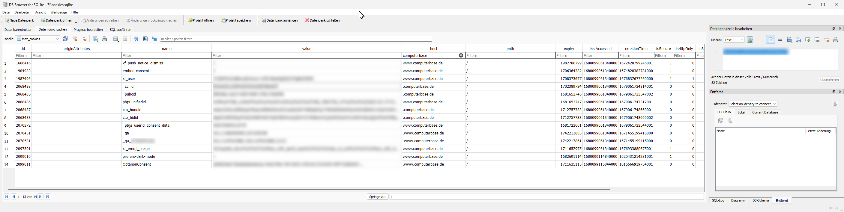

ghecko schrieb:
Ich rede hier nicht von der PW-Sammlung die man über den Browser abspeichern kann. Die liegen auf der Festplatte, aber verschlüsselt. Das Tokens einer aktiven Session unverschlüsselt in einem nicht geschützten Speicherbereich liegen wäre hochgradig Kokolores, das glaube ich erst wenn ich es sehe.
Beim Firefoox die cookies.sqlite im Profilordner, have fun ;)
Und selbst wenn es der Browser verschlüsselt, dann liegt es im Browser unverschlüsselt vor, wenn der gestartet und das Masterpasswort eingegeben wird. Wenn der Angreifer im Userspace sitzt und damit Dateien vom Profilordner des Browser modifzieren kann, bekommt man da auch Javascript eingeschleußt, um Cookies, Passwörter zu extrahieren bzw. Keylogger (auf Browserebene) einzubinden.
Um Angriffe vom Userspace auf den Userspace zu erschweren, muss man die Computernutzung SEHR unbequem machen. Da kann man selbst in hochsensiblen Bereichen zuschauen, wie die Nutzer selber anfangen Prozesse zu hacken, um um die Sicherheitsmaßnahmen drumherum zu arbeiten. 5Minuten Aufwand um ja nicht das Passwort einzutippen und den Hardware 2FA zu stecken -.-
Reaktionen: DFFVB und LukS
Für die Ungläubigen:
Wenn ich die einfach so öffnen kann, kann das auch jedes andere Programm auf meinem Rechner, das auf den Firefox-Profilordner zugreifen kann.
Schnapp dir mit deiner Malware meine cookies.sqlite, kopier sie in dein Profil und du bist mit meinem Benutzer eingeloggt. It's that simple.
Reaktionen: Testa2014, BeBur, DFFVB und eine weitere Person
