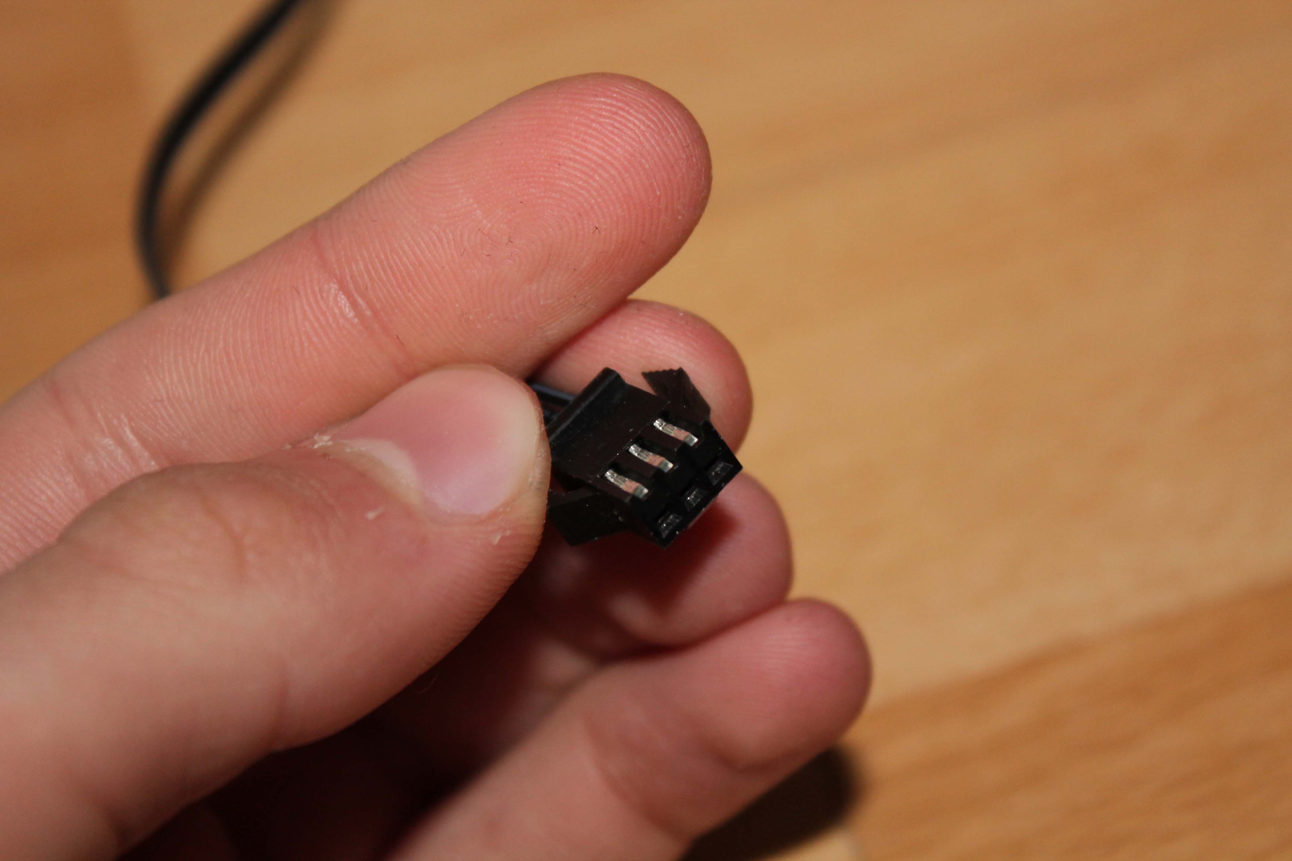

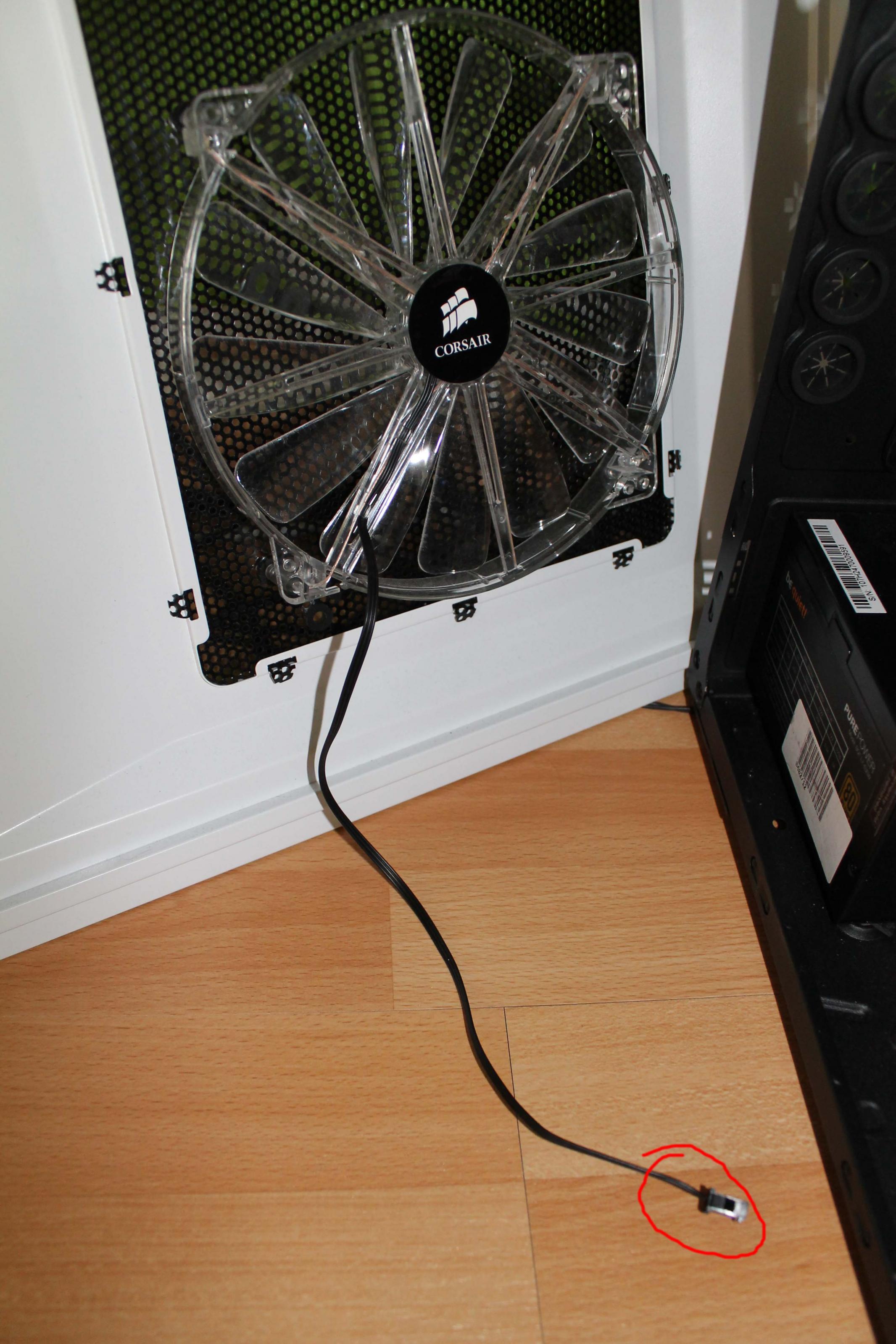

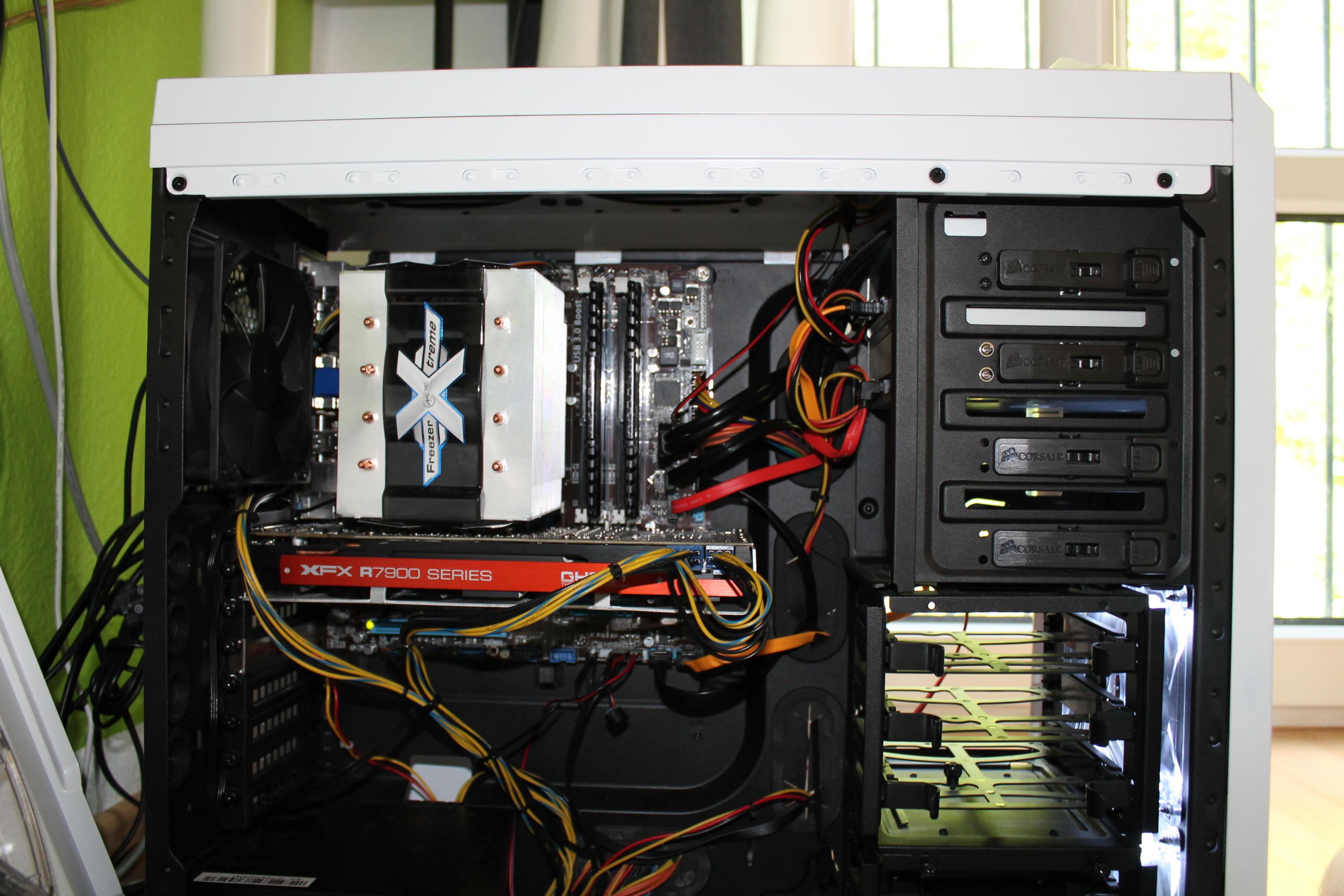

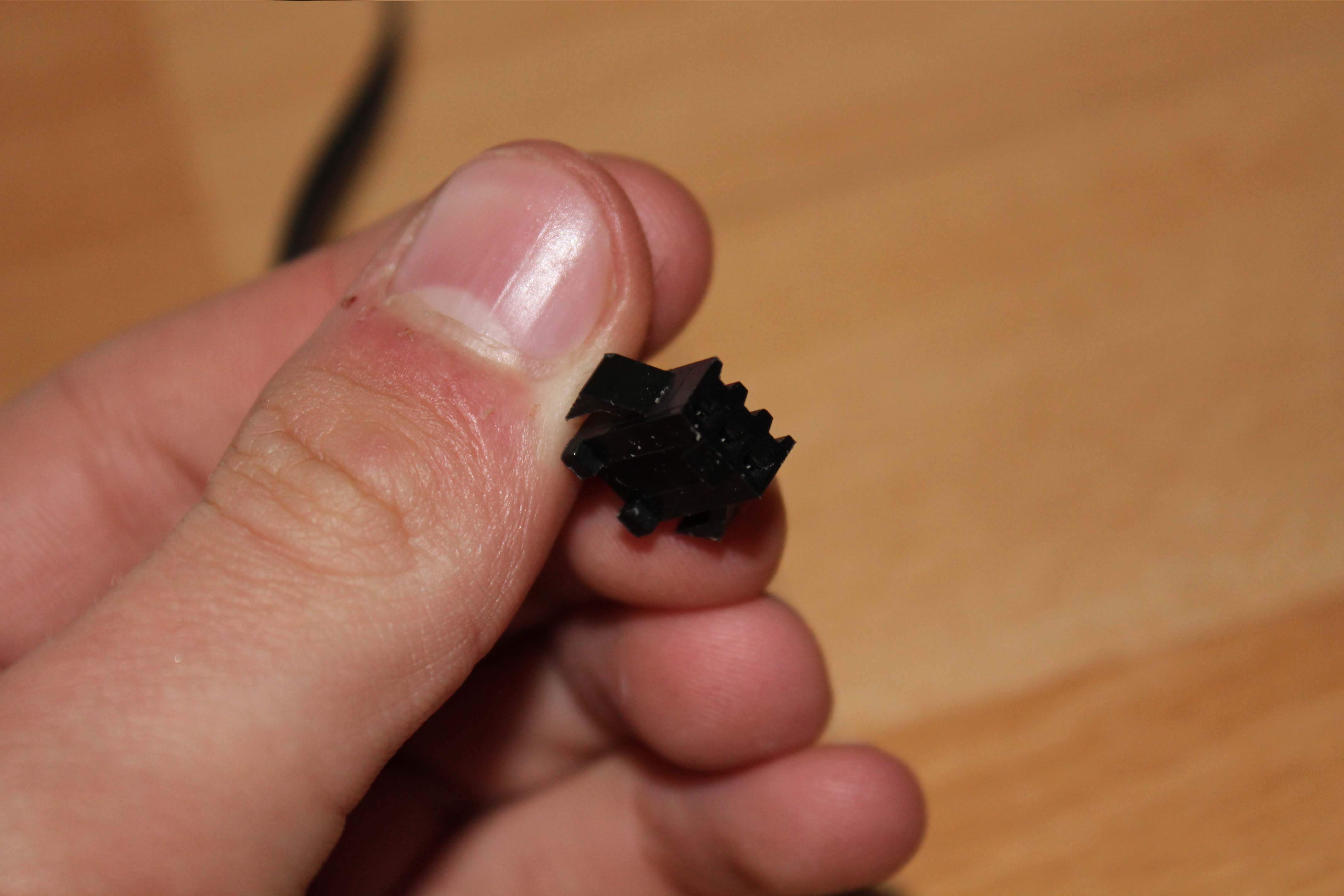

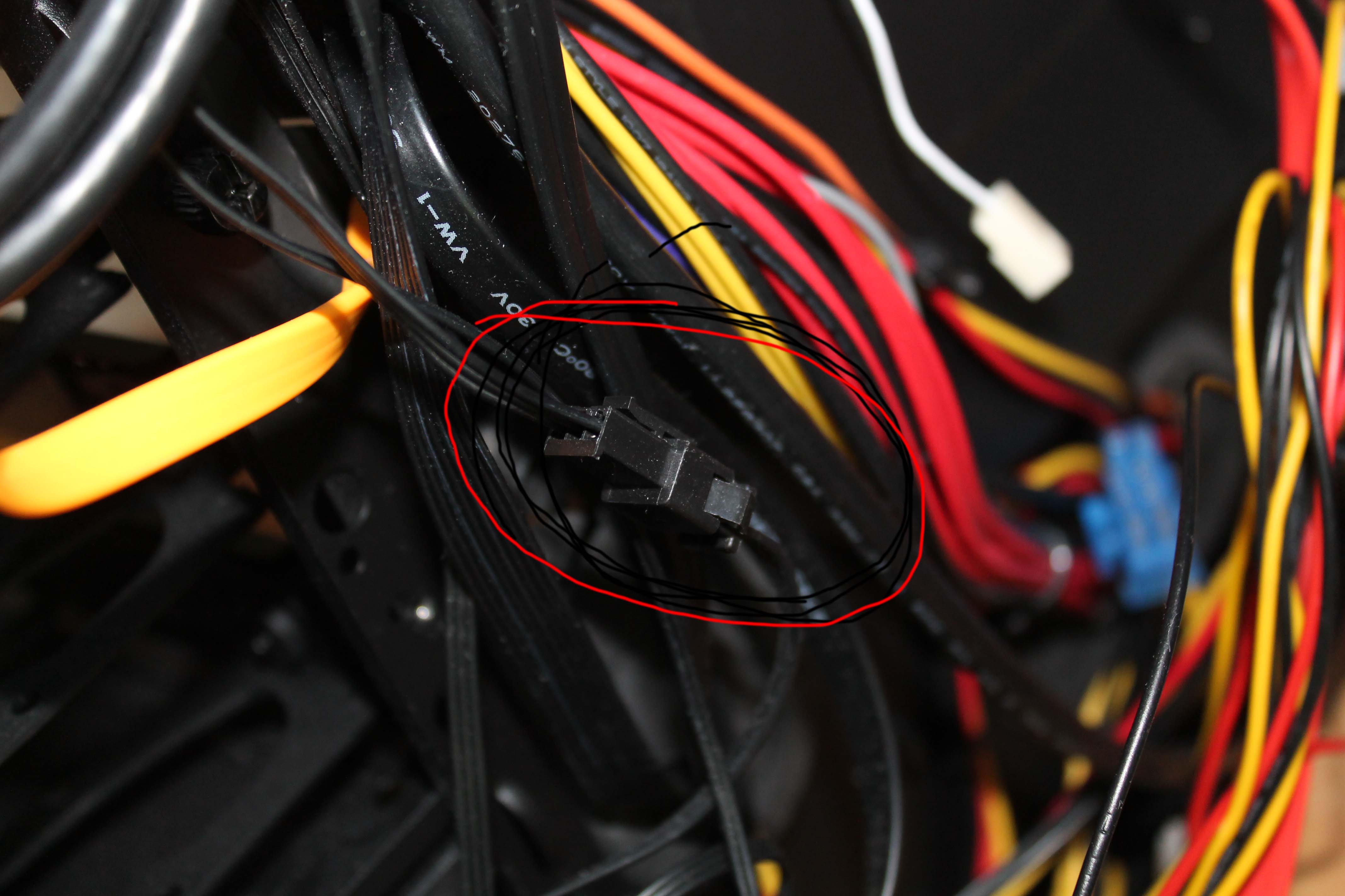

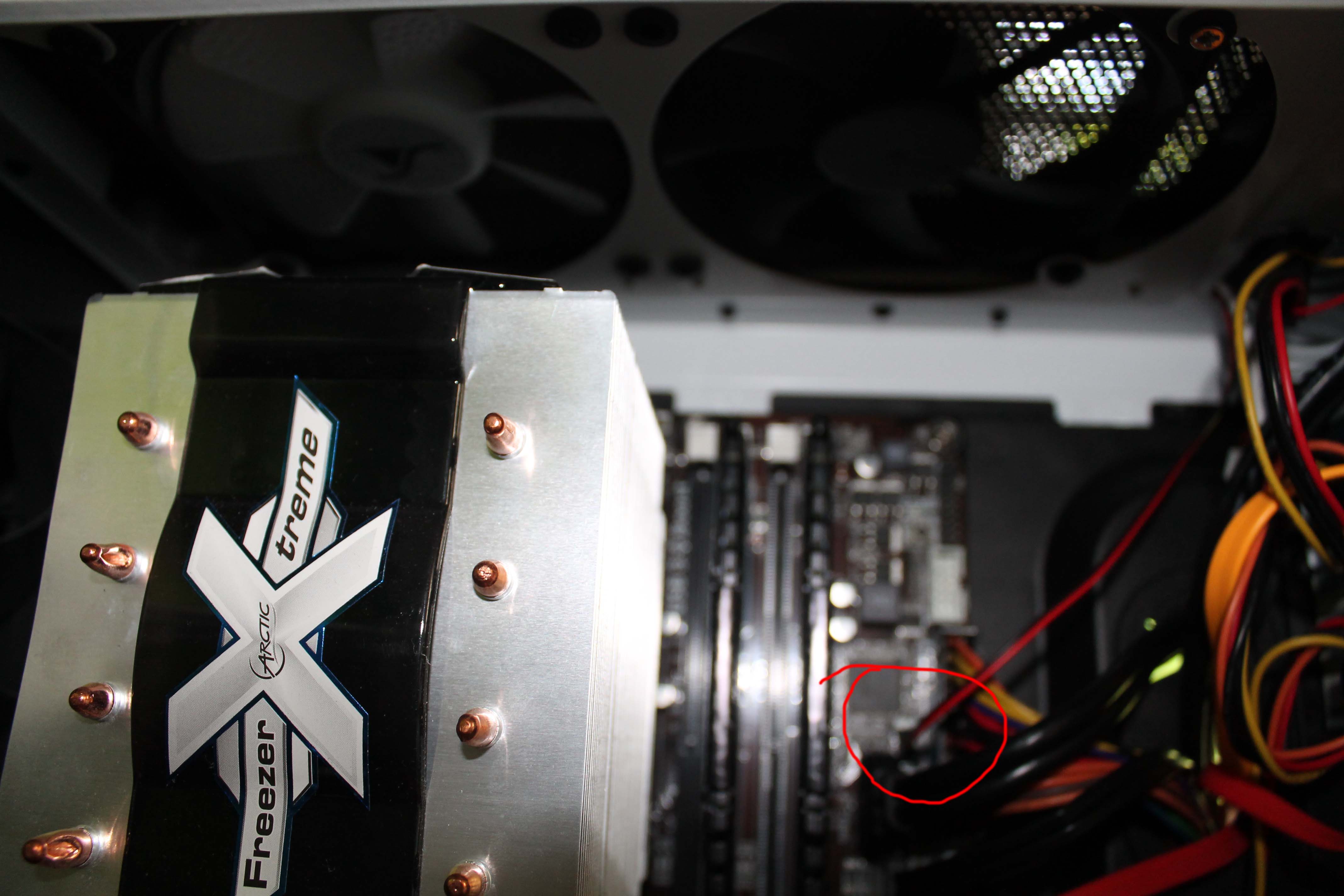

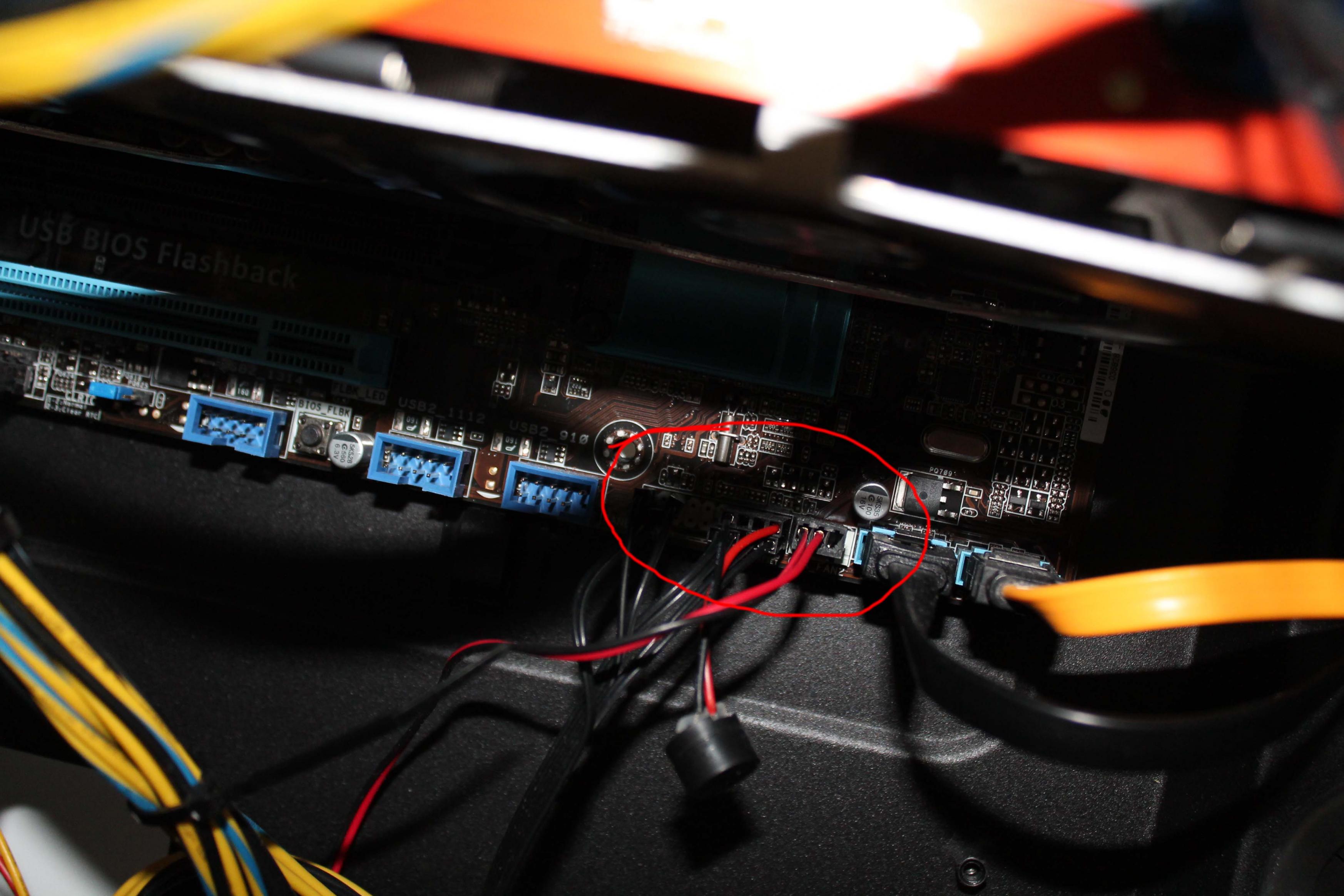

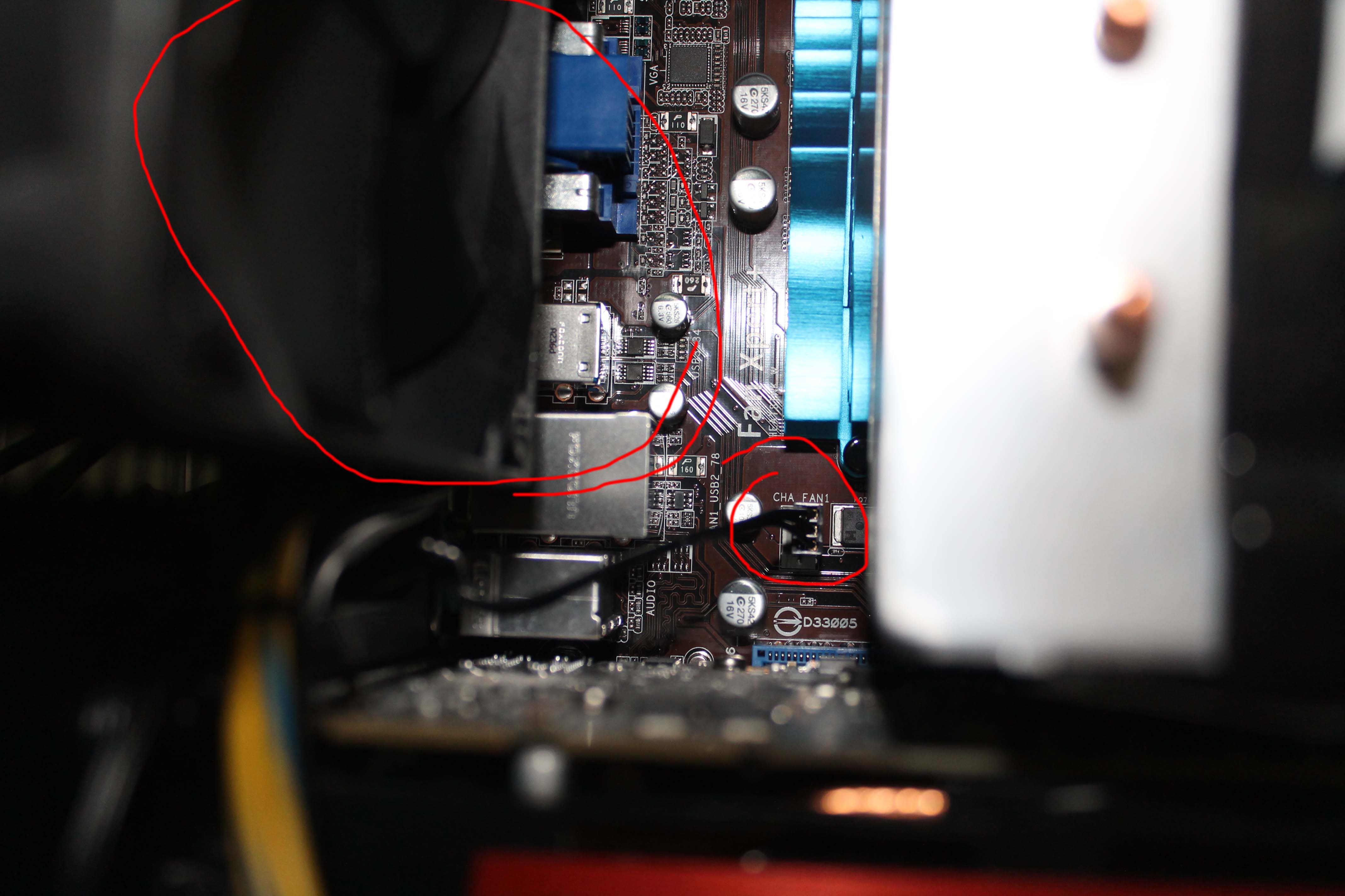

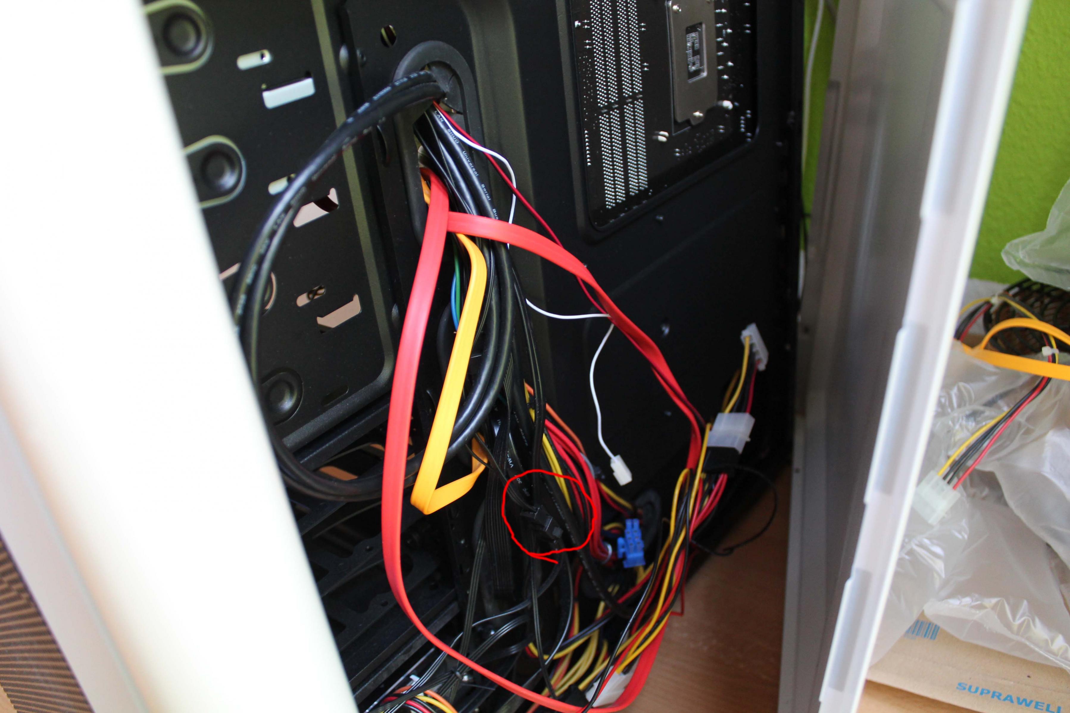

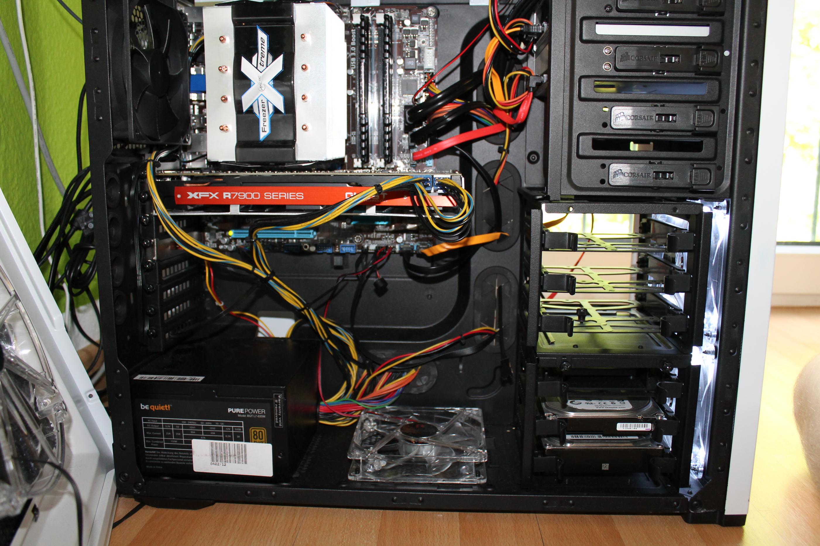

Hallo.
Ich hab ein Carbide Tower.
Nun es wahren vorne 2 Lüfter verbaut. -2 x 120mm
Und ein Seitenlüfter -1 x 200mm Lüfter
So die sind über eine Lüftersteuerung vorne geregelt.
Nun ich hab oben 2 Lüfter Montiert, der eine läuft über ein Strom Kabel und der andere ist am Mainboard dran. Der Lüfter hinten am Gehäuse sitzt auch am Mainboard sowie ein anderer Lüfter der unten im Gehäuse ist.
So ich möchte nun aber gerne alle Lüfter am Mainboard haben, wie gehe ich das an da die Lüfter vorne zb nur 2Pin Stecker sind aber ich gerne regeln möchte über das Asus Board. Wenn ich neue für vorne und der Seite brauche ist das kein Problem, bitte von Amazon. Aber wie schließe ich die denn alle an die ,,nur,, 3 verfügbaren anschlüsse am Mainboard ?
Danke MFG
Mehr..

Hi,
du solltest zuerst nachschauen wie stark deine Mainboardanschlüsse belastet werden dürfen. Die Angabe sollte sich in der Anleitung befinden (entweder Ampere A oder Watt W). Dann kannst du über P=U*I ausrechnen wie viele Lüfter du über einen Anschluss am Mainboard regeln kannst, ohne dass das Mainboard überlastet wird.
Ich habe beispielsweise 3 Lüfter mit jeweils 0,1A an einem Anschluss, damit diese gleichzeitig geregelt werden können. Mein Board verkraftet 1A insgesamt!
Die 2 und 3 pin Lüfter kannst du zusammen über z.B. ein solches y-Kabel betreiben: http://www.amazon.de/Phobya-Y-Kabel-3Pin-Molex-60cm/dp/B003TMIFYE
Der 3te Pin ist nur das Tachosignal, d.h. bei dem einen Lüfter kann die Drehzahl nicht ausgelesen werden. Bei einem solchen Y-Kabel wird aber sowieso nur das Tachosignal von einem Lüfter an das Mainboard weitergegeben! Die Drehzahl wird aber über die Spannung (0-12 V je nach Anlaufspannung des Lüfters eher 6-12 V) geregelt.
lg
edit: Achso die Leistung eines Lüfters sollte sich am jeweiligen Lüfter ablesen lassen (Typenschild). Entweder wieder in Watt oder Ampere. :)
Okay alles Klar, denn lasse ich das lieber und Kaufe mir eine Lüftersteuerung demnächst sowie neue Lüfter.. :)
Vielen Dank !
