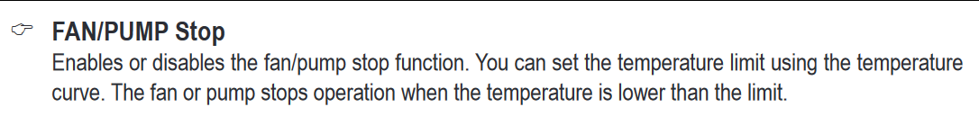

siehe handbuch -> im bios unter "smart fan 6":
ist das aktiviert?

Nein, am Zero-Fan liegt es nicht, das ist ausgeschaltet. Er schaltet auch nicht automatisch ein, sobald er sich mal verabschiedet hat, da gibts dann bspw. auch beim HWInfo64 gar kein Readout mehr (auch nicht 0 rpm, der Lüfter ist dann einfach weg).
ist das aktiviert?
Nein, ist nicht aktiviert.
