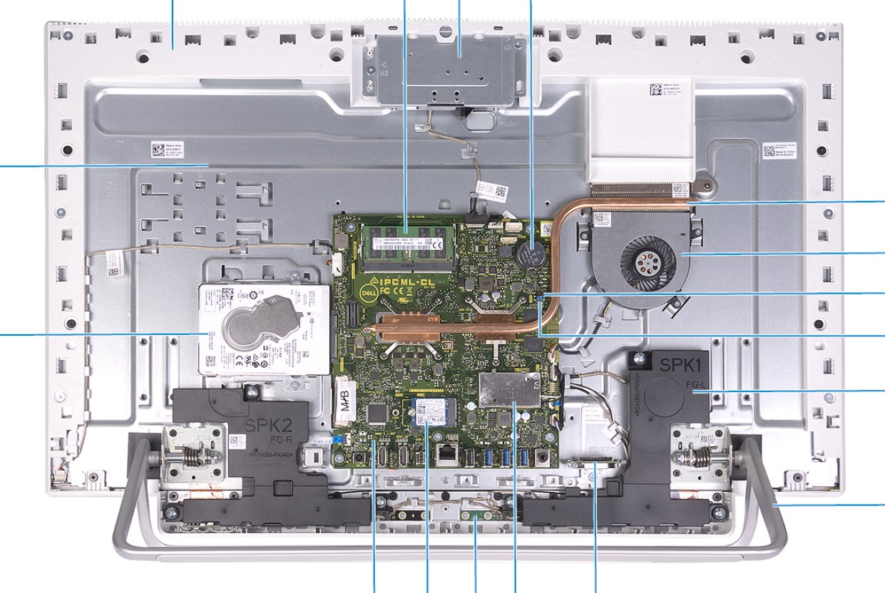

Hallo zusammen.
Vielleicht kann mir einer von Euch weiterhelfen. Ich habe einen DELL Inspiron 7700 All-In-One-PC. Ich bin jetzt keine Gamer oder ein "Extrem-User", der Tag und Nacht vorm PC arbeitet. Trotzdem kommt es oft vor, dass der Lüfter plötzlich penetrant laut wird! Ich konnte noch eine Ursache ausmachen, warum diese extreme Kühlung anscheinend notwendig ist! Beim Schreiben dieses Artikels z.B. fing er soeben wieder laut an zu kühlen! Dautert dann 10 Sekunden. Die Drehzahlt erhört sicht dann hörbar. Ab und zu sogar in zwei Schritten. Auf alle Fälle ist sehr nervig!
Der PC ist erst 1 Jahr alt. Leider kann ich jetzt nicht mehr sagen, wann das angefangen hat. Aber ich glaube mich zu erinnern, dass dies am Anfang nicht so war.
Also, wer hat einen Ratschlag?
PC zerlegen und Lüfter reinigen? Gibt es einen "Silent"-Lüfter für dieses Gerät? Oder muss ich damit leben?
Danke schon mal für die Antworten.

Wenn die Kiste erst ein Jahr alt ist würde ich vermutlich nicht rumschrauben und einfach mal den Support kontaktieren.
Vlt ist es aber auch nur ne Software die im Hintergrund ne hohe Auslastung verursacht? Hast du mal überprüft wie hoch die Auslastung und die Temperatur der CPU ist?
nuja, aufmachen, lüfter reinigen, eventuelle wollmäuse am wärmetauscher entfernen...
...und, klar, die einzige chance ist die wärmeleitpaste bzw pad.
aber welten wird man da ned rausholen. aber abhängig von der qualität der originalpaste ist da mitunter luft nach oben. aber eher einstelliger grad bereich.
aber ja, einige grade können reichen, wenn dadurch das gebläse weniger agressiv zu werke geht.
weil im wesentlichen ist das ein notebook, das in einen monitor eingebaut ist.
d.h die hardware ist so properitär wie nur irgend möglich.
Öffnen, säubern und danach vorbeugen.
Im Inneren fühlen sich hinter dem Lüfter sehr gern Staubmäuse am wohlsten. Diese nisten sich in den Lüftungsschlitzen der Kühllamellen ein. Daher wird der Lüfter hörbarer durch die Stauhitze, vergleichbar mit einem vollen Staubsaugerbeutel.
Wenn man sich ein klein wenig Mühe macht ist es kein Hindernis diese Staubmäuse mittels Pinsel und Zahnbürste vorsichtig zu entfernen. Ein Strohhalm oder ähnliches an einem abgedichtetem Staubsaugerschlauch könnte auch helfen was aber jedem selbst überlassen sein sollte.
An meinen Laptops habe ich zur Vorbeugung danach über den unterseitigen Deckel eine schwarze Damennylonsocke drübergezogen, sozusagen das Plastikteil eingesackt.
Keine Staubmäuse mehr und keine erhöhten Temps oder störende Lüfter.
Ab und an ein bisschen abstauben von außen mit einem Pinsel und im Inneren alle 1/2 bis 3/4 Jahre nachschauen und ein klein wenig den leichten Hauch von Staub entfernen.
Auch spätestens alle 2 Jahre mal Wärmeleitpaste und Wärmeleitpads können mithelfen.
