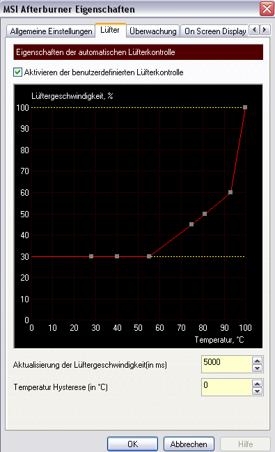

Erstell dir ein Lüfterprofil mit Afterburner - in deinem Fall eben mit einer steileren Kurve ab 85°C - mehr muss nicht sein und schadet auf dauer mehr.

Entschuldige aber das ist auch Mist - er sollte seine Lüfterkurve eben selber machen - dann passiert auch nix im Sommer außer das sie lauter wird.
Meine schaut so aus, ist für eine 560TI Hawk und funktioniert "undervoltet" genau so wie mit OC über 1000MHz - ist so eingestellt das sie bei 99% dauerbelastung noch nie die 80°C überschritten hat (nicht im Sommer):
So war es gemeint.
Arbeitet man hingegen mit einer festen Drehzahl und niedrigem Takt und niedriger Spannung und wählt "Force Constant Voltage" und betreibt die Karte jetzt bereits am Hitze-Limit, geht das im Sommer nicht gut. Bei meiner GTX460 hatte ich 0,86 Volt fix für alle Zustände eingestellt und dafür ein wenig Leistung - will sagen Takt - unter Last runter genommen.
