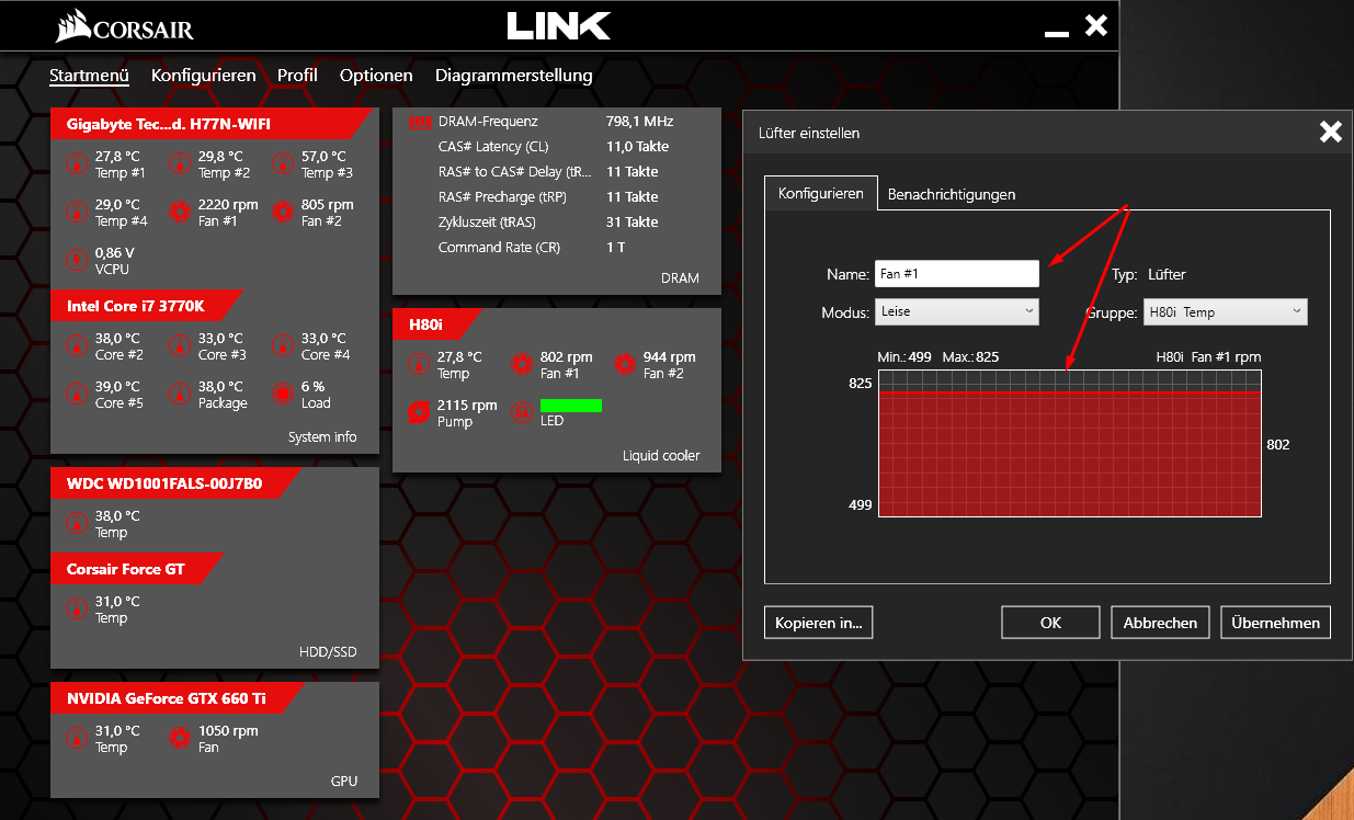

Anbei findet sich noch ein Screenshot, der zeigt, wie die Voreinstellungen bei mir aussehen. Dass sich da nichts ändert, ist schon irgendwie klar, schließlich sind die Lüfter dort, selbst beim Modus "Leise" auf Max. eingestellt.
Nun ist es so, dass ich in Corsair Link zwar manuelle Einstellungen tätigen, die dann auch umgesetzt werden, allerdings kann ich darüber meinen Gehäuselüfter nicht regulieren. Diesen kann ich ausschließlich über Speedfan regulieren und die Ergebnisse, die ich damit erziele, befriedigen mich nicht unbedingt.

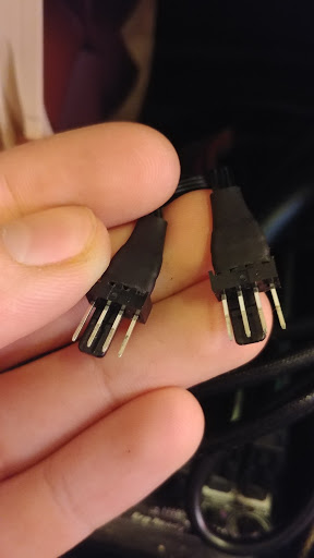

Diese beiden 4-Pin Anschlüsse kommen direkt aus der Wasserkühlung. Also aus der Pumpe, die auf der CPU sitzt. Die beiden Anschlüsse führen direkt zur Pumpe und werden dann zu einem Anschluss, der dort fest verbaut ist.

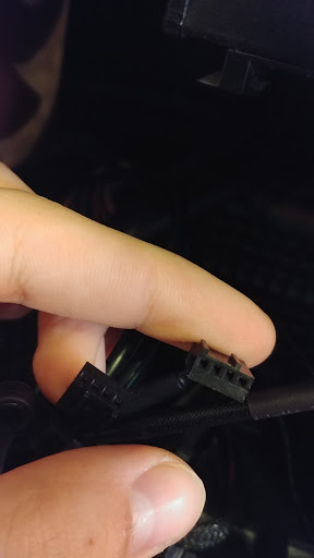

Das sind die beiden Anschlüsse der Radiatorlüfter.

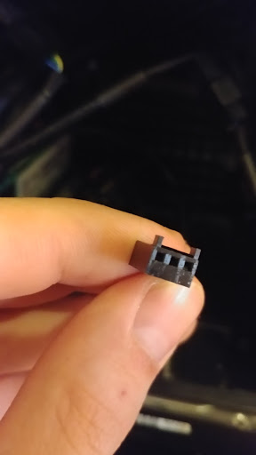

Dieses Kabel kommt ebenfalls aus der Pumpe. Das Kabel ist aktuell am CPU-Fan Port meines Mainboards angeschlossen. Ich dachte, ich könnte das möglicherweise direkt ans Netzteil anschließen, allerdings ohne Erfolg.

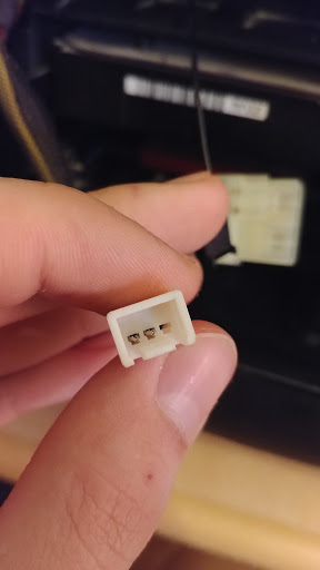

Hier ist dann noch der Anschluss, der direkt ans Netzteil geht.

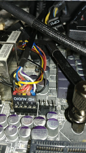

Und hier ist dann noch der CPU-Fan Anschluss am Mainboard.
