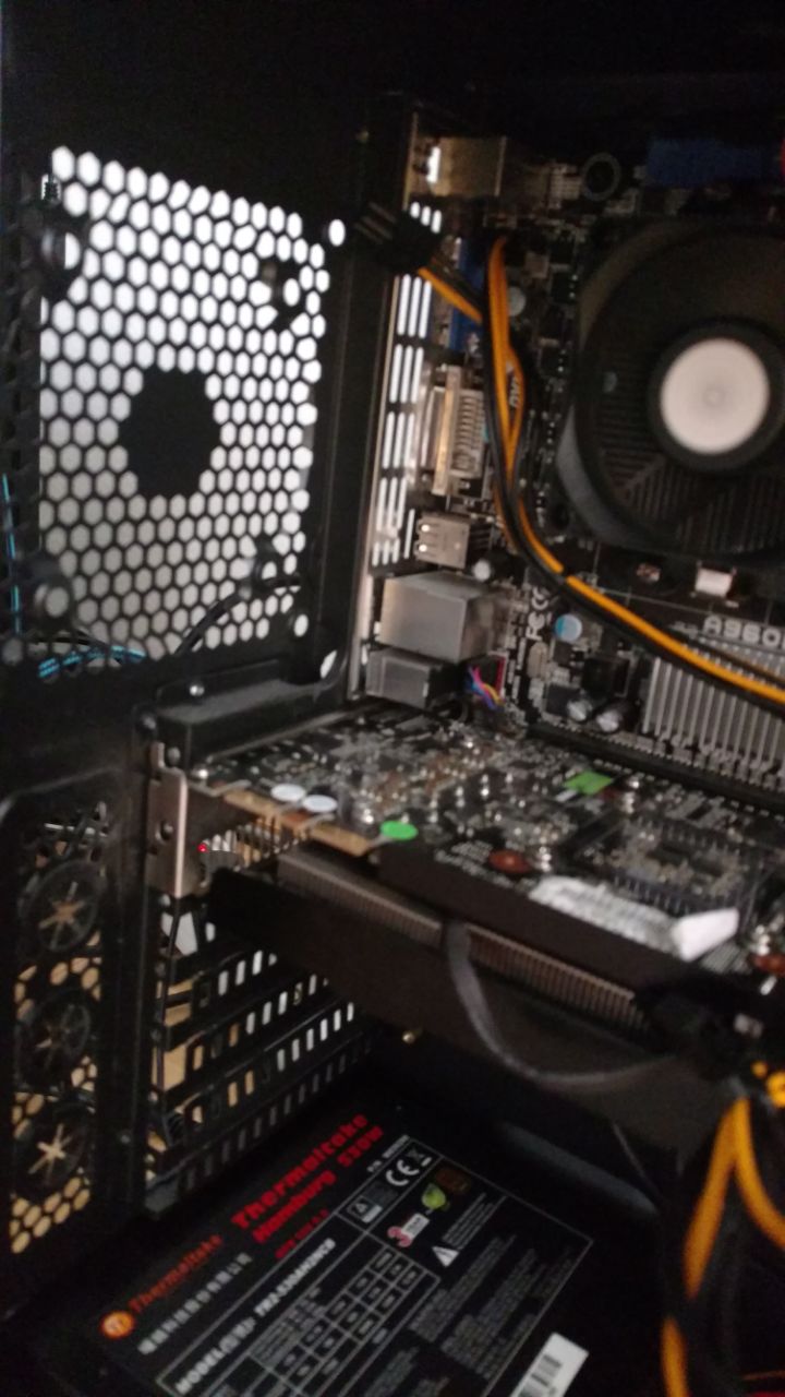

Habe von einem Freund einen Rechner geschenkt bekommen indem ein AMD FX6300 mit boxed Kühler verbaut ist und das Gesamte in einem Sharkoon Vaya II Gehäuse steckt.
Der boxed Lüfter geht schon nur bei normalen Windows Updates auf Vollast (lt. Speedfan ca. 3000RPm und ca. 50 Grad)
Frage an euch Experten: Passt in das Gehäuse ein Alpenföhn Brocken, bzw. welchen CPU Lüfter würdet ihr empfehlen? Ansonsten ist nur der standartmässig Frontlüfter baut und eine GTX 670 (falls das was zur Sache tut) . . . bin da auch am überlegen hinten noch einen Lüfter reinzubaun der rausbläst . . . ist nur die Frage ob der sich da nicht mit der GTX in die Quere kommt.

@ TE: welches MB? warum sollte sich ein hecklüfter (unbedingt einbauen) mit der graka in die quere kommen?

Okay also hinten unbedingt noch nen 120mm Lüfter einbaun?

bei dem MB solltest du auf jeden fall einen top-blower verwenden, sonst sind probleme mit überhitzenden VRMs recht wahrscheinlich.
ja, nen 120er ins heck. nochmal: was sollte sich da in die quere kommen?

Empfehle bei dem Board ein Topblowerkühler kein Towerkühler, sonst hast du das nächste Problem mit runter takten der CPU da die Spannungswandler nicht gekühlt werden.

Wegen der CPU sieht dann halt alles etwas eng aus und hab dann etwas Angst vorm Lüftungsstau . . . . ebenso wenn ein größerer CPU Lüfter reinkommt ob der sich nicht mit dem 120mm Lüfter in die Quere kommt

Jeder zusätzliche Lüfter, welche die warme Luft abtransportieren kann, ist immer ein Vorteil. Und gerade hinten, oben sollte einer montiert werden.
Eine gute Gehäuselüftung reduziert ne Menge Lärm durch weniger Temp im Inneren, so können andere Lüfter wie der, deiner CPU oder auch GPU, mit weniger Drehzahl rotieren. Ergo; leiser weil kühler :D

Lüftungsstau weil eng, existiert nicht. Das ist ein Ammenmärchen.

Wegen dem 120mm Lüfter nochmal eine Frage . . . . was wäre eurer Meinung nach besser? Hinten ansaugen und vorne die warme Luft rausblasen oder vorne ansaugen und hinten rausblasen?
Da der Pc bei nem Schreibtisch in einem extra Fach steht tendiere ich zu hinten ansaugen und vorne rausblasen damit die warme Luft vorn rauskann und der nicht die warme nach hinten bläst wo eh wenig Platz ist
@ TE: vorne rein, hinten raus. stell den rechner halt woanders hin.
