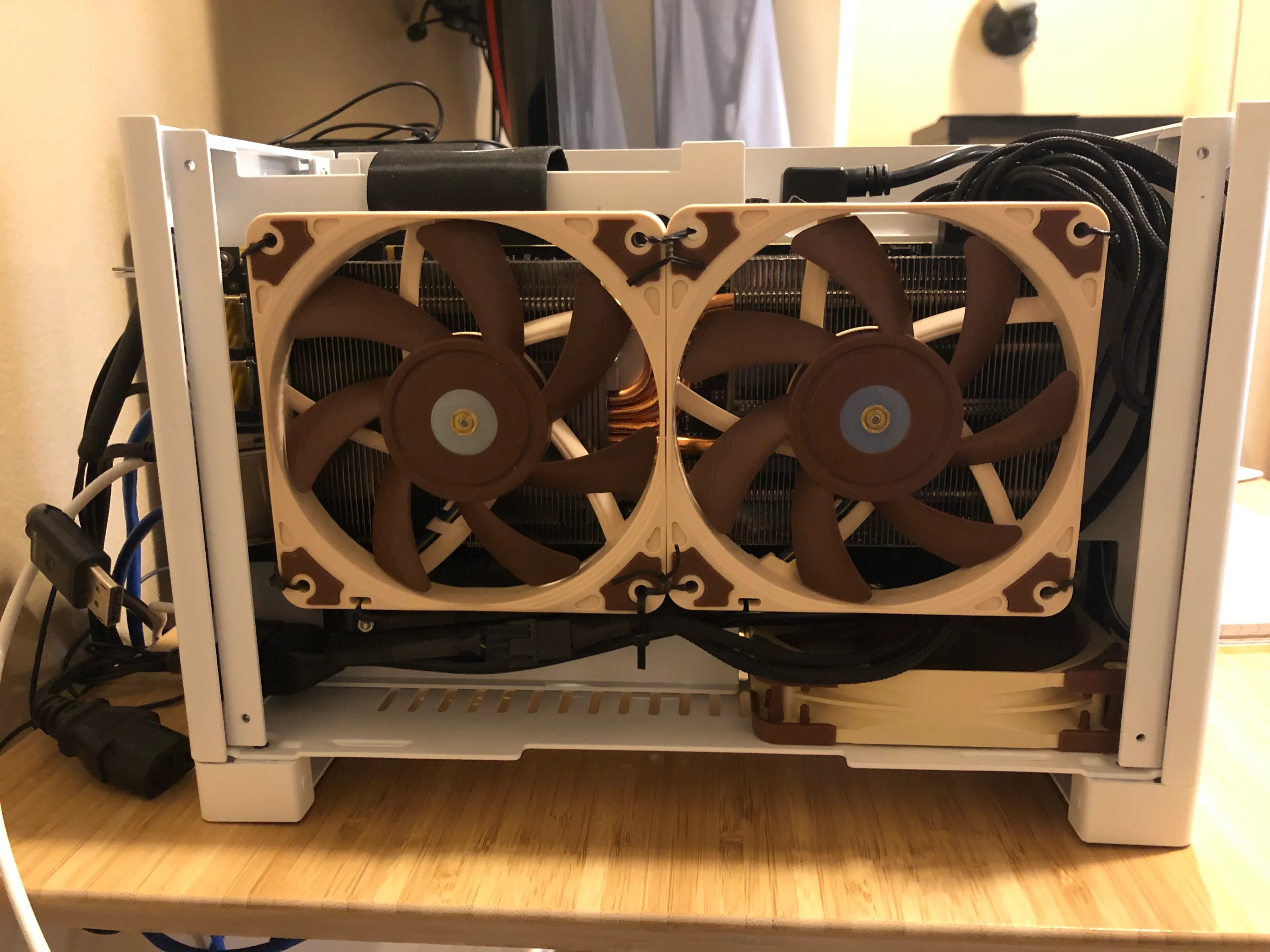

normalerweise kannst du das Plastik Gehäuse vom eigentlichen Kühler trennen und dann wie jeder andere auch Oldscool Kabelbinder und Arctic Lüfter oder gleich 2 Noctua Industrial Montieren falls du übertakten willst weil in den 1080TI steckt jede menge Potanzial
hier mal ein Beispielbild :D
und du denkst Ich mach witze ? nö mach ich nicht!
Hier eine RTX 4080 Super wurde von PC games Hardware umgebaut, ganzes Video findest du auf den Ihrem Kanal
ich mach nur witze bei den Noctua Industrial weil ob man 2 Düsentriebwerke braucht muss jeder selber wissen, aber ich sag nur lieber haben als brauchen und dann dumm dastehen, da reichen auch die normalen Noctua Lüfter für Radiatoren mit höherem statischen Druck und nicht die normalen Noctua.
Vorteil bei den Industrial, falls sich mal Staub abgesetzt hat auf dem Kühler , drehst du die dinger mal kurz auf 100% und der Staub ist weg
