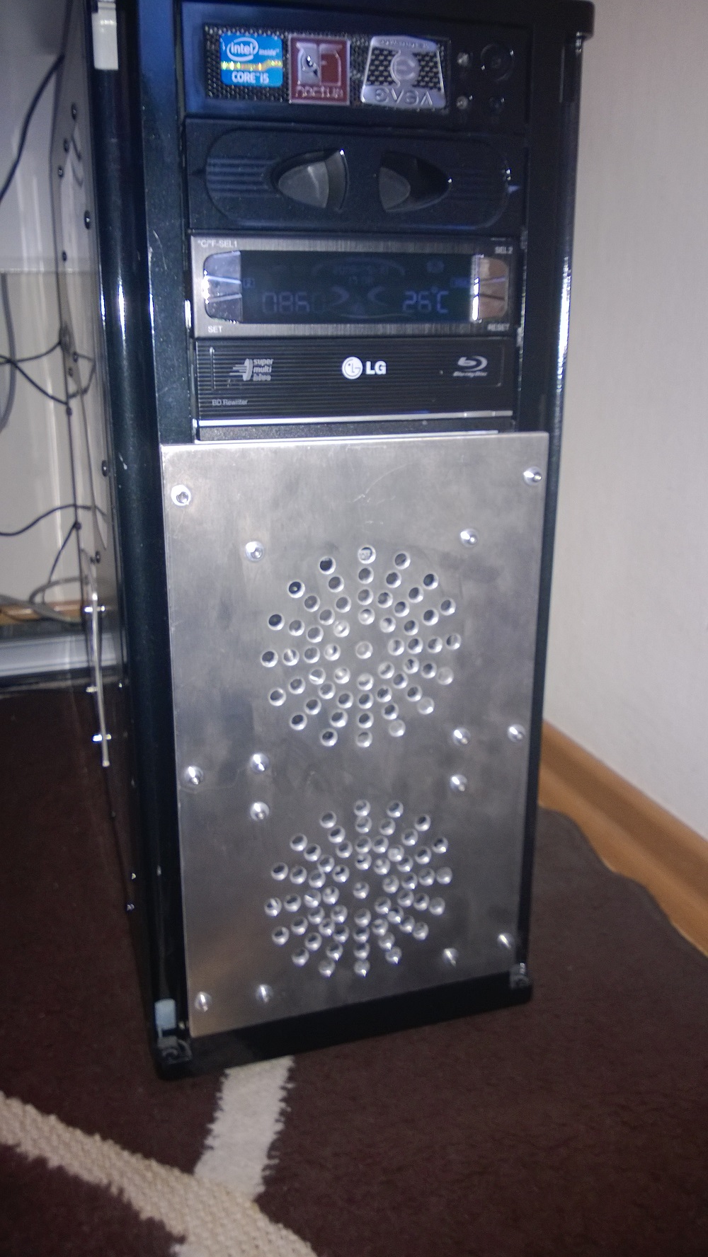

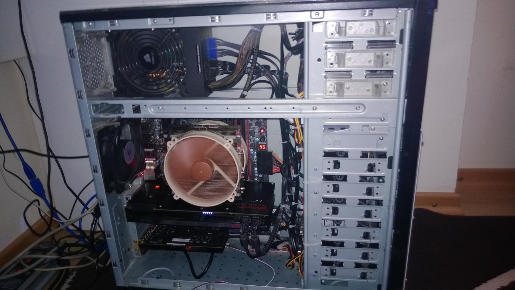

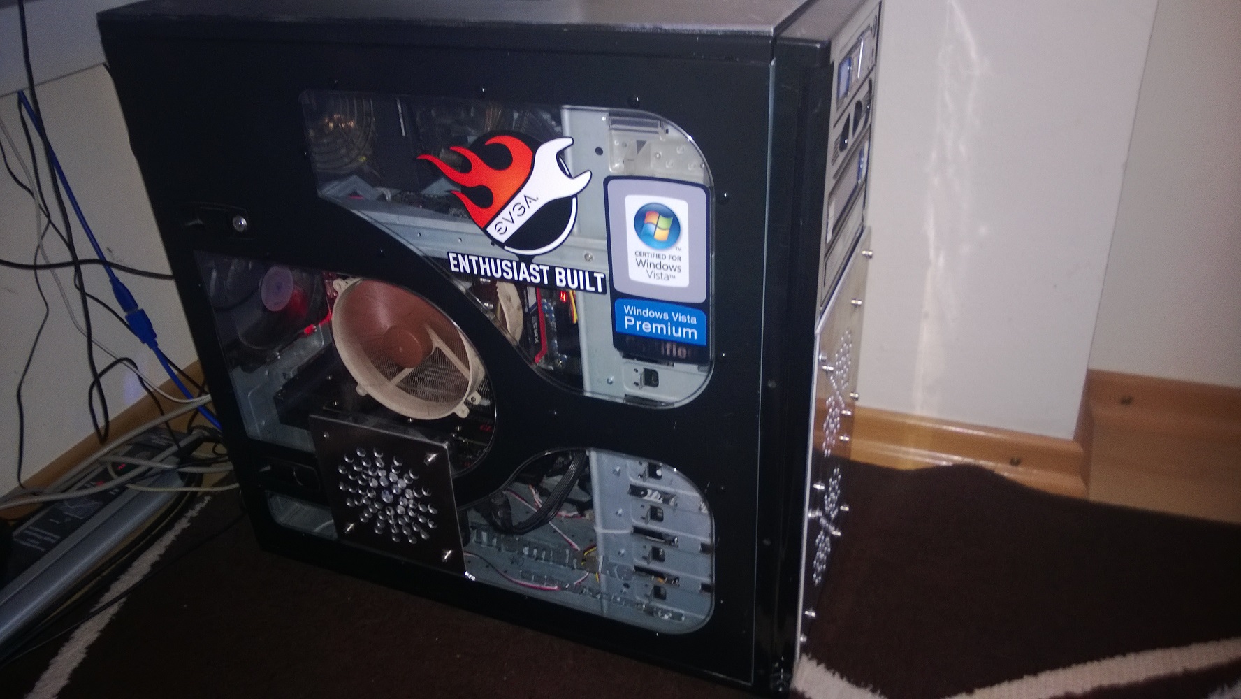

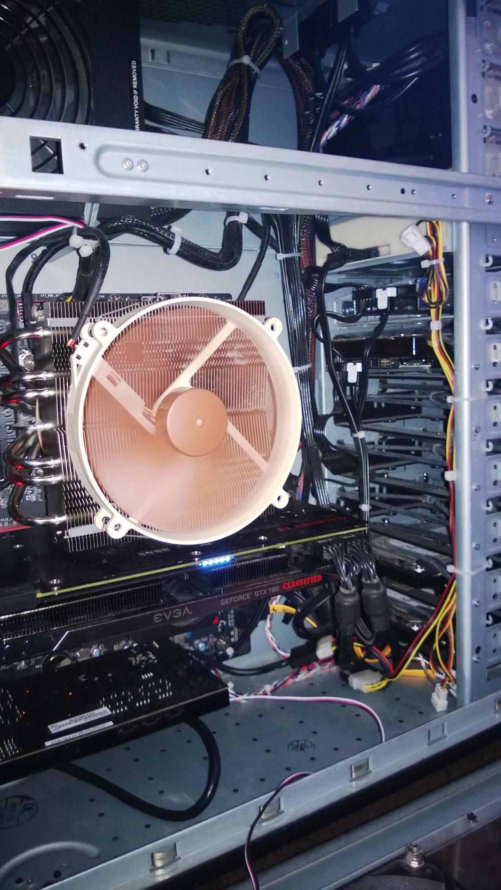

ich habe ein kleines wärme Problem in meinem Rechner. Durch den Grafikkarten Kühler wahrscheinlich genau so wier durch den CPU Kühler. Ich habe erst seit kurzem ein Top Blow Kühler und eine Grafikarte mit doppellüfter anstatt Radiallüfter.
Ich habe beim Valleymark mal das seitenteil weggelassen und hab für die Grafikkarte eine temperatur von ca. 10° dadurch gut gemacht. Also 70° anstatt fast 80°. Ist ja nicht sinn und zweck den Rechner auf zulassen. die beiden Kühler arbeiten ansonsten wirklich sehr gut.
Das gahäuse ist schon ca. 6 Jahre alt, aber wie ihr seht, habe ich schon ein bisschen daran gearbeitet.

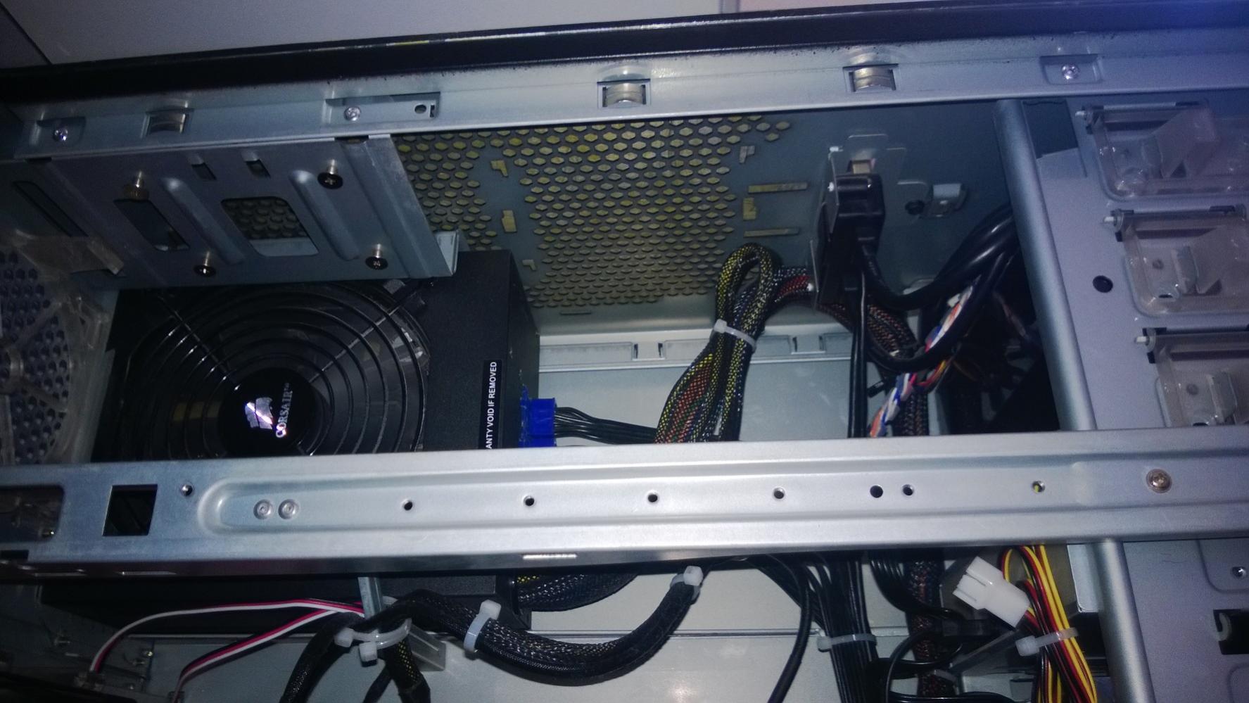

Ich habe auch oben zugemacht damit ich einen anständigen Luftstrom hinbekomme.
Ich habe vorne 2 120er lüfter die mit 900rpm laufen hinten einen 120er der mit 900 rpm läuft, seitlich habe ich einen 120er der früher für die radial variante sehr gut war aber für die jetzige Karte eher kontraproduktiv ist, da er die heise luft wieder zurück drückt. Hier könnte man eher versuchen ihn raus ziehen zu lassen.
Über tipps würde ich mich sehr freuen. Überlegung war auch schon evtl. ein Corsair 750D zu holen.
Gruß
Tenk

hm durch deine umbauarbeiten würde ich nun mal behaupten ziehen deine installierten lüfter wenig luft ins gehäuse da doch immernoch recht grobe struckturen vorhanden sind die den luftstrom behindern.
ich würde deine bleche weglassen um zu sehen welchen effekt das auf den luftstrom hat und einfach mal einen lüfter so in das freiwerdende loch setzen.
ansonsten würde ich dir ein neues gehäuse empfehlen und nicht mehr dran rumzubasteln :)
Den Umbau musste ich leider machen, da ich früher mehrere Festplatten verbaut hatte und diese auch über den Vibe Vixxer entkoppelt habe. Das hätte ohne umbau leider nie funktioniert. Ohne die Entkopplung hat das komplette Gehäuse vibriert ohne ende. :(
das Problem an einem neuen Gehäuse ist auch wieder die Entkopplung, will schon ein bisschen Ruhe im Zimmer :)
Das Gitter wäre evtl. ne option :) wie gesagt auch das Corsair 750 D würde mich reizen, aber mit 3 Festplatten und einem Laufwerk wird das schwierig bei nur 3x5,25" Ausschnitten :( da fehlt halt schon mal 1 Platz.
SSD ist ja drin aber SSD mit 3TB gibts glaub ich noch ned und kostet whrscheinlich soviel wie mein ganzer Rechner :D
Dein Mechatron hat wahrscheinlich auch ein vorteil, weil die wärme da einfach durchs Gitter seitlich raus gehen würde.
