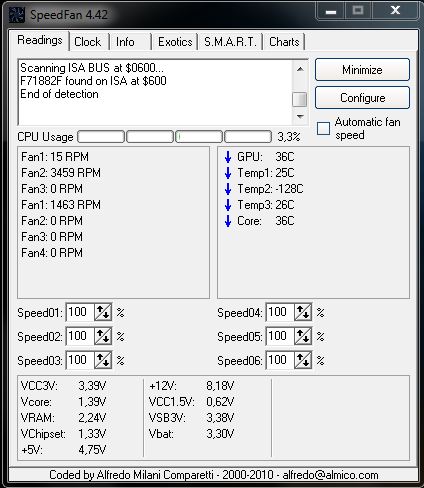

so habe jetzt mal speedfan angeschmissen im IDLE .... zu 3 Lüftern bekomme ich ne drehzahl, allerdings ist die bei dem einen Gerade mal auf 15 RPM ? das kann doch nicht sein ?!
mfg

hmm....15rpm sind doch zu wenig :D Also glaube ich, dass der Wert sicher nicht richtig ausgelesen wird.
