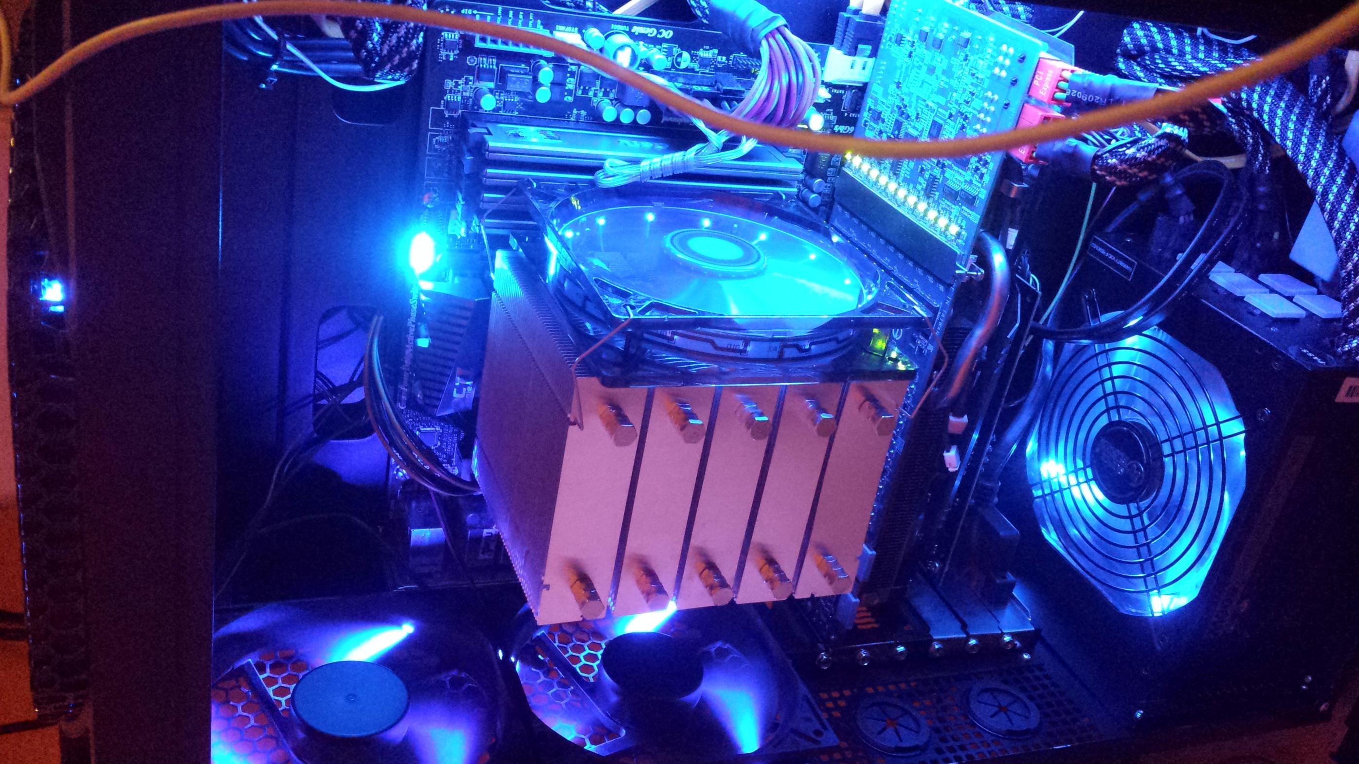

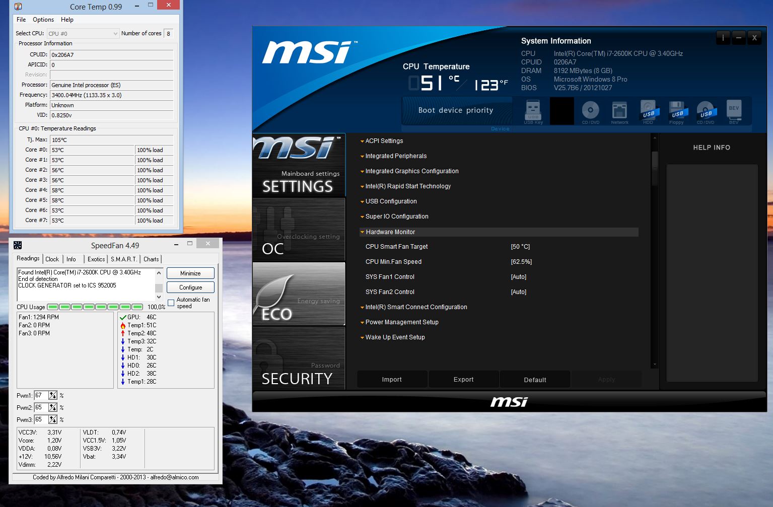

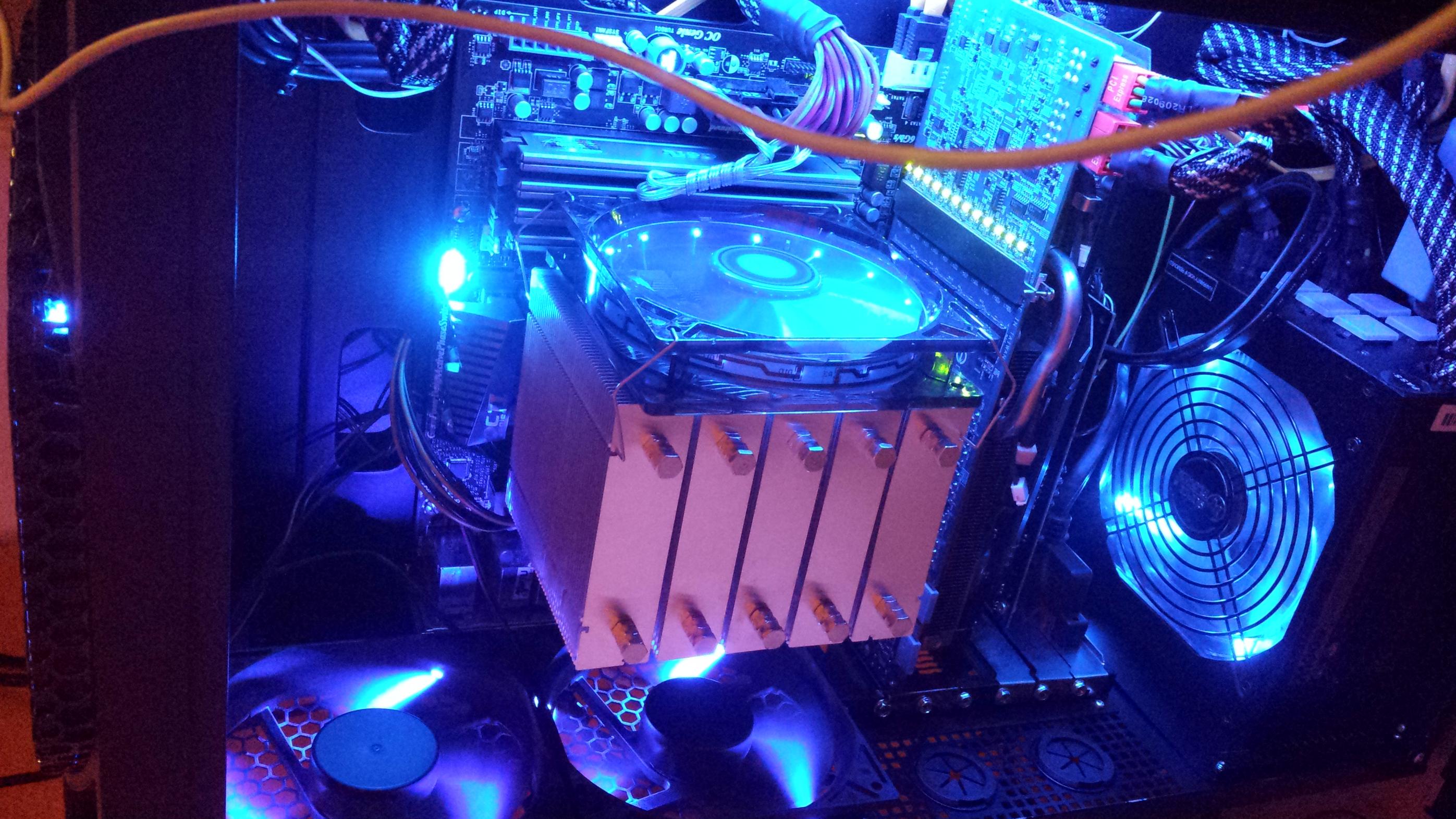

kann man diesen Lüfter irgend wie schneller drehen lassen? Bin mir nicht sicher... aber ich glaube er dreht sich bischen zu langsam. Glaube sogar, dass er schneller war, als er neu war. (vielleicht defekt)?! o.O
Ist DAS der CPU Lüfter? Kenn mich da leider nicht so gut aus... der was beim Mugen 2 dabei war hat sich schon lange verabschiedet -.-
Grund: Ich habe meine CPU auf 4 GHz gestellt.. allerdings wird die CPU bei 1.2 V schon knapp 70°c :(
Und beim Antec 1200 Gehäuße ist das denke ich bischen schlecht.

Weder ist das Antec 1200 ein schlechtes Gehäuse noch kann bei dir alles richtig sein:D
Hat der Lüfter einen 3pin oder 4pin Anschluss? Im BIOS kann man häufig den CPU-PWM-Anschluss einstellen...

Bläst du denn die Luft von oben nach unten durch das Gehäuse? Oder ist das Bild so schlecht aufgenommen?
Wenn ja, ist schonmal prinzipiell was falsch.
Gruß.
durch das gehäuße :)
vorne rein, hinten wieder raus... allerdings ist oben auch ein lüfter, der die luft noch nach oben raus bläst

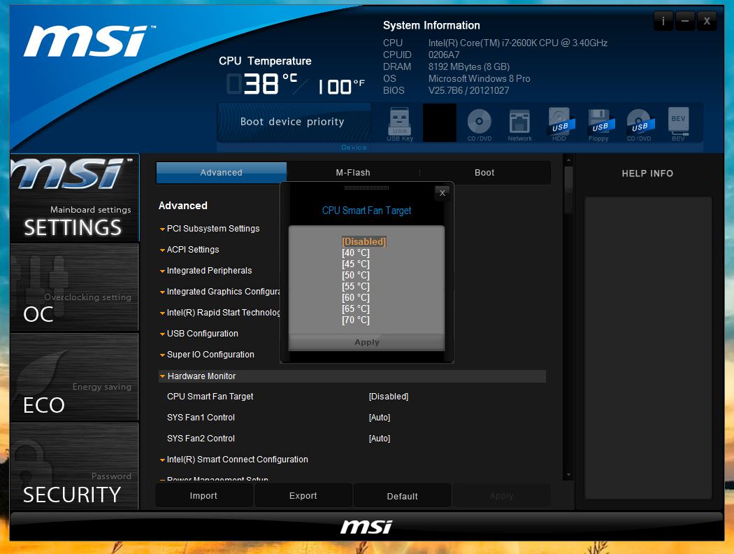

Hast du das CPU Smart Fan target immer noch auf aus?
Wenn du das nämlich z.B. auf 55°C einstellst, dann sollte der Lüfter schneller drehen wenn diese Temperatur überschritten wird. Welche Einstellungen hast du bei FAN 1 noch außer "AUTO"

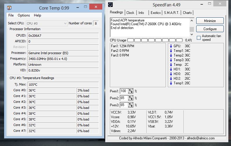

Wie schnell kann er maximal drehen bzw. wie schnell dreht er sich jetzt? (kannst dafür z.B. Speedfan oder CPUID Hardwaremonitor nehmen)
außern AUTO kann ich einstellen wie viel % er drehen soll... aber wie gesagt. ich habs zum test mal auf 100% gestellt und ich babe trotz pc Neustart keinen Unterschied bemerkt.

Hast du denn die Drehzalen überprüft nachdem du es umgestellt hast?

Du musst den CPU Lüfter auch am CPU Lüfteranschluss anschließen und nicht an FAN1 oder FAN2!

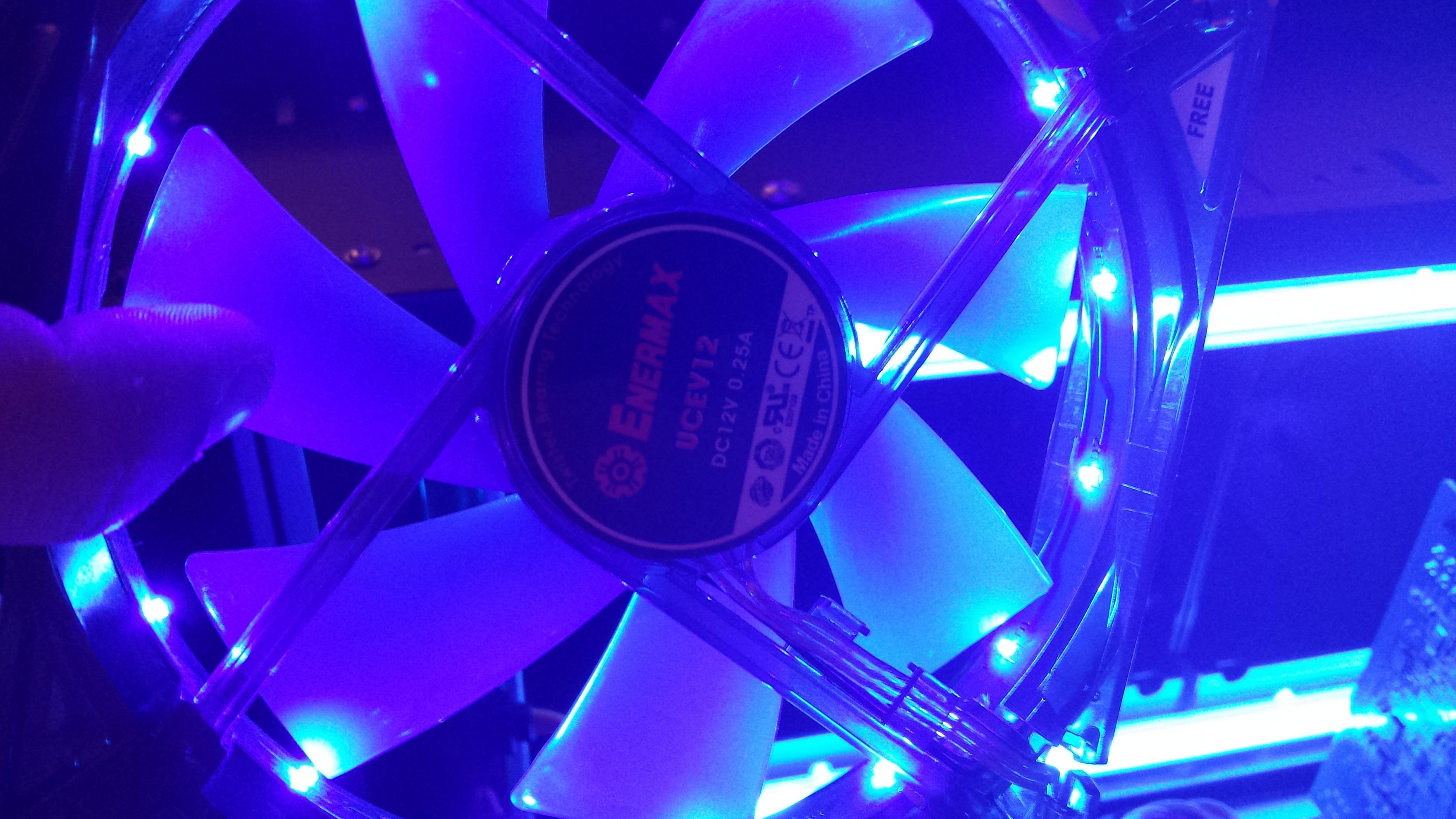

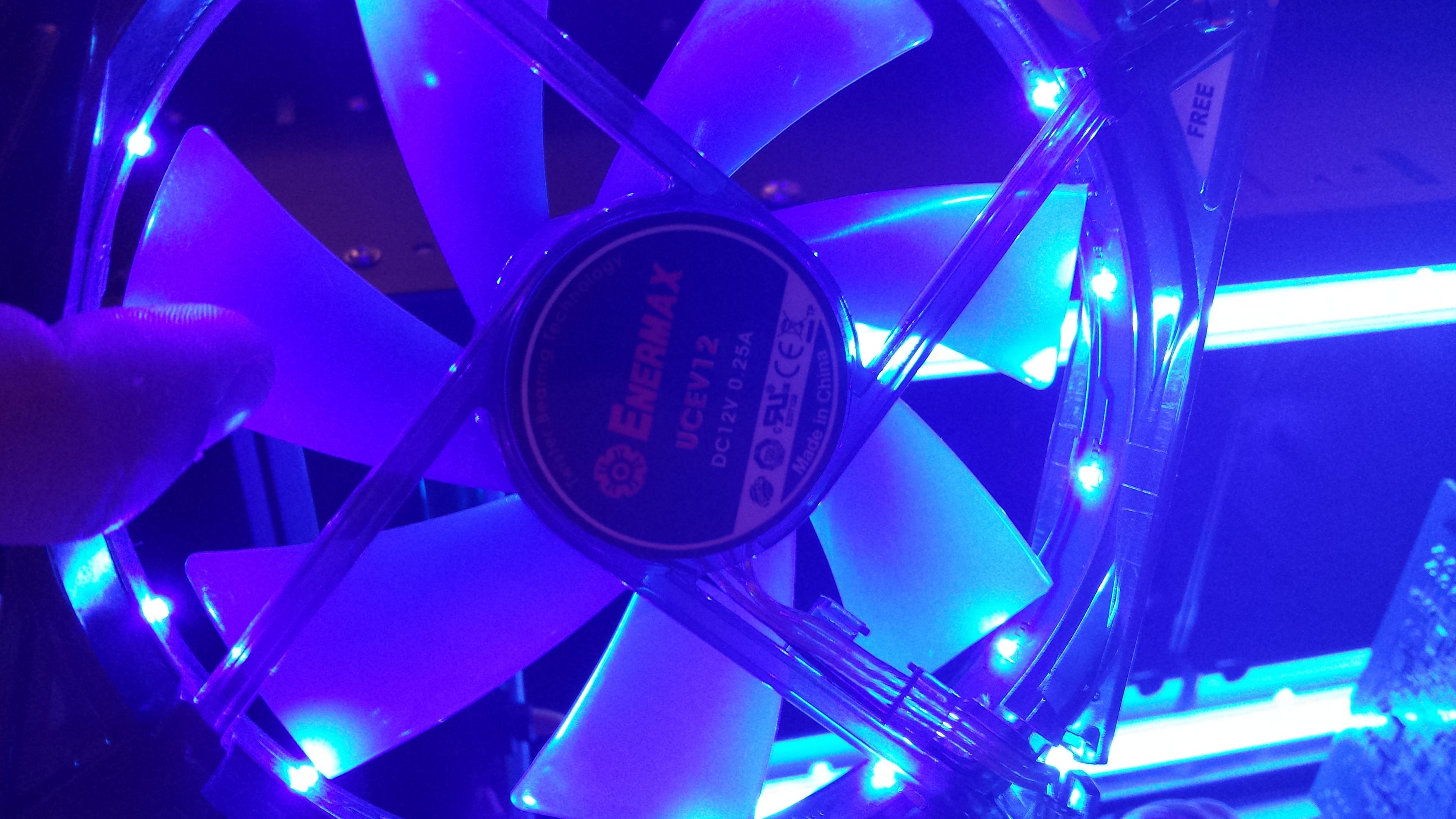

Also rein durch die signifikanten LEDs und durch das weiß/durchsichtige Lüfterkabel würde ich vermuten das es sich um diesen Lüfter hier handelt:
http://geizhals.de/enermax-t-b-apollish-blau-120x120x25mm-a-ucta12n-bl-a590716.html
Ich kenne eigentlich sonst keinen Hersteller bei dem die LEDs so angeordnet sind( ca. 12 LEDs) Die meisten Hersteller bauen allerdings meistens nur 4 ein.
Demnach könnten die max. 900rpm, wenn der Lüfter sie denn erreicht, doch etwas wenig sein um eine CPU bei der Spannung vernüftig kühlen zu können. Denn an Gehäuse und CPU-Kühlblock liegt es sicher nicht.
habe ihn jetzt von fan1 in cpu fan gesteckt.
er ist jetzt 3 grad kühler... allerdings ist mein zimmer auch 2 grad kühler als gestern abend.
hier noch ein screen von dem speedfan und 1 bild vom lüfter
du solltest wenn du solche Bilder machst die leds ausschalten dann erkennt man das auch besser.
Wenn ich die aufschrift richtig entziffere sollte das ein UCEV12 (Everest) allerdings sieht er anders aus.
Die ~1300 RPM werden sicher das maximum sein weshalb du um einen Lüfter tausch nicht herumkommst

Der CPU Lüfter verändert sich komischerweise kein bischen. egal was passiert.
RPM bleibt IMMER 1292... egal ob ich 100% bei Pwm1 mache oder 67%...
habe im bios auch mal eingestellt, dass er ab 50°c schneller werden soll...
dreht bei 40°c genauso wie bei 60°c.
ps: habe Prime im Hintergund laufen

Di Erklärung ist ja auch ganz einfach.
Der verbaute Lüfter besitzt keine PWM Steuerung da kannst du einstellen was du willst wenn du das benutzen magst sollte der nächste lüfter eine haben.

Sehr schlechtes Fördervolumen bei der Wahl. Bei bis 1600upm ist das kein guter Wert.
Ein 9€ Scythe Sliptsream 120mm 1300upm kommt schon auf um 135m³/h.
Bei der CPU Kühlung würde ich beim Kauf empfehlen nicht auf optische Akzente zurückzugreifen und lieber in einen brauchbaren Lüfter mit tatsächlicher Funktion zu investieren.
