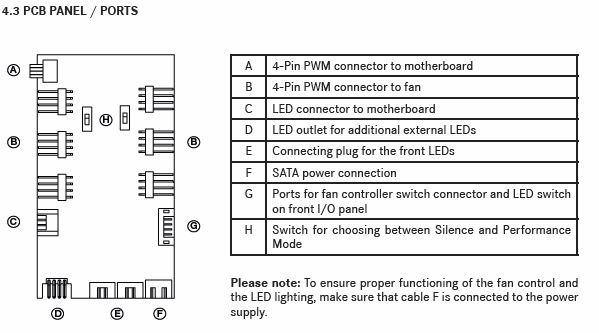

3. Eine Anschlussmöglichkeit für LED ist ja auf dem Hub gegeben. Auf was muss ich da achten? Mein MB hat keinerlei LED-Steuerung.
Kann ich da eine LED-Beleuchtung an D (siehe Bild) anschliessen oder verstehe ich das falsch?

Die Belegung Deines LED Hubs verstehe ich so, daß Du an D eigene LEDs anschließen kannst

Genau, an D kannst du noch seperate LED' s anschließen.

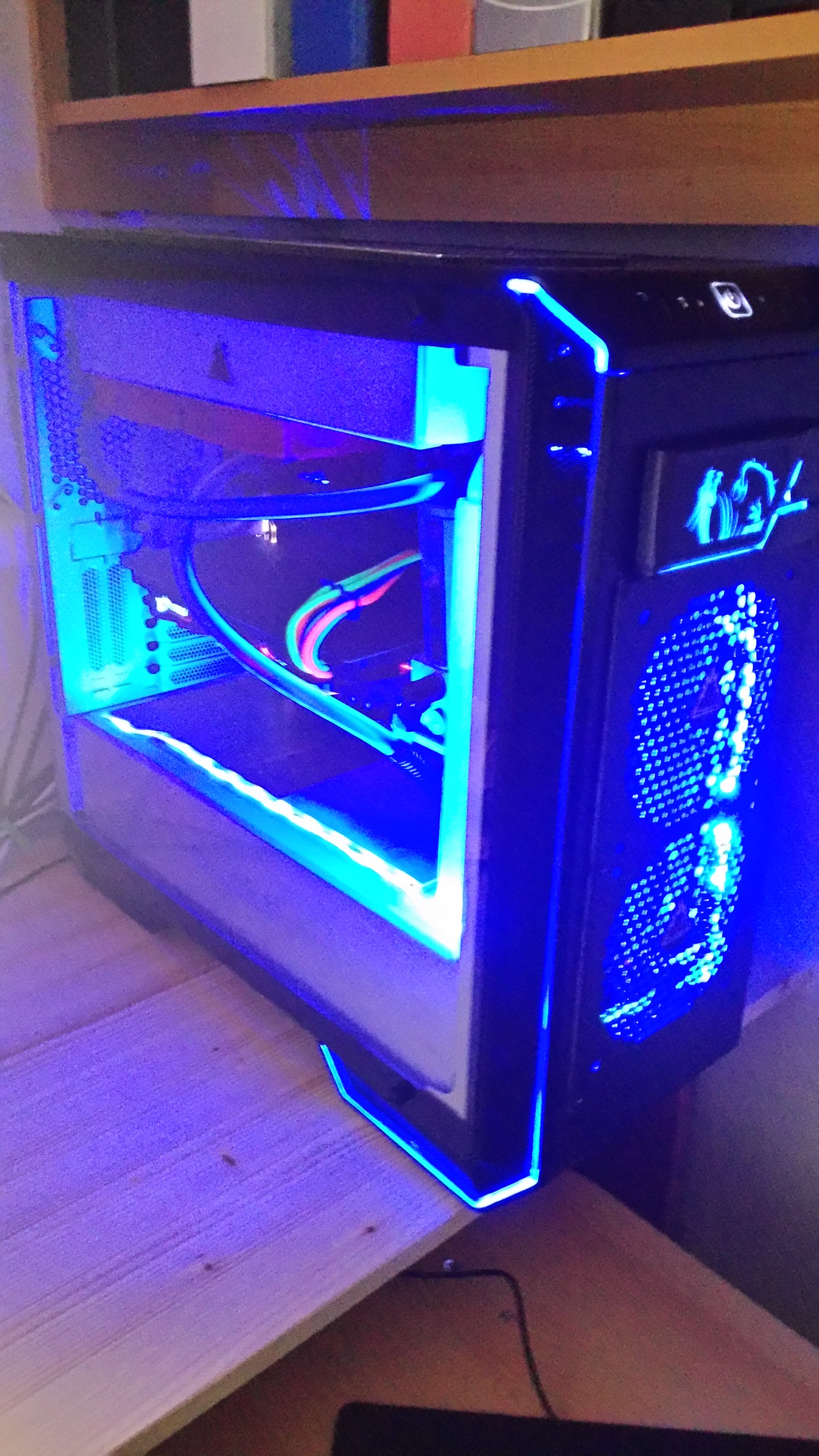

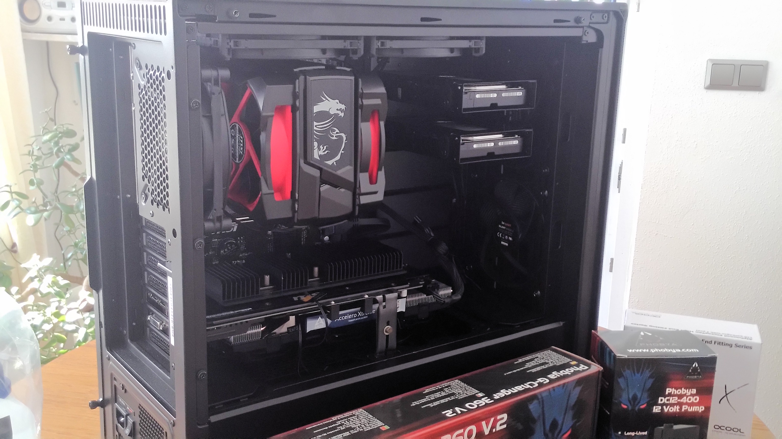

Für ein Midi Case ist der Dark Base 700 schon riesig, hab ja einen 360er und 280er Radiator reinquetschen können, aber letztlich reichen die paar Lüftungsschlitze bei weitem nicht aus, um eine gute Kühlung gewährleisten zu können.
Vorher und nachher Bilder

Ich frag mich grad ob es wegen der asymmetrischen Bauweise des Noctua Probleme mit einem oberen Lüfter geben würde. Sieht schon sehr eng mit deinem normal gebauten Kühler aus.
Hehe, sieht dann genauso aus, aber passen von der Einbauhöhe gut rein, dies sollte man ja auch mit bedenken.
