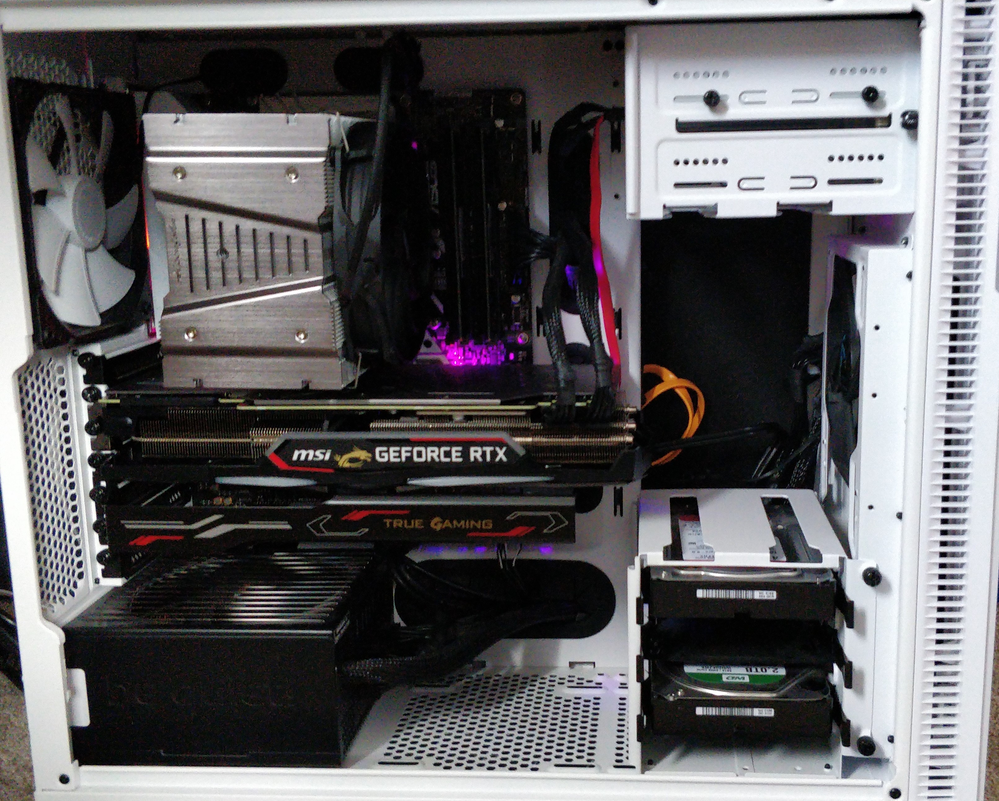

Hallo allerseits,
Ich habe meinem PC einige neue Komponenten gegönnt und der Einbau war auch kein Problem. Allerdings bin ich was Airflow etc. angeht komplett unerfahren.
Wie im Titel bereits angegeben besitze ich ein Define R5 mit folgenden Komponenten:
  • Ryzen 7 2700X
  • Brocken 3
  • Asus X 470 Pro
  • MSI RTX 2070 Super Trio
  • be quiet Netzteil 700W
Wie ihr auf dem Bild seht, habe ich noch die Werkslüfter im Gehäuse und würde diese gerne ersetzen. Dabei stellen sich mit folgende Fragen:
1. Lüfterart - ich dachte an die bq quiet Silentwings 3, da der PC im Wohnzimmer steht und möglichst leise sein soll. Sind die eurer Erfahrung nach eine gute Wahl oder sollte ich lieber ein anderes Fabrikat wählen?
2. Lüfteranzahl - derzeit habe ich einen Lüfter vorne der die Luft ansaugt und einen hinten, der sie rauspustet. Jetzt schiebt ja auch das Netzteil und die Graka Luft hinten raus. Sollte ich also vorne lieber 2 Lüfter plazieren die für Luftzufuhr sorgen? Oder reicht einer aus?
3. Lüfterposition - da bin ich etwas eingeschränkt. Lüfter nach oben fallen komplett raus, da direkt darüber eine Schreibtischplatte ist und somit nach oben abdichtet. Daher dachte ich eben an klassisch vorne und hinten. Evtl. ist noch von unten möglich, allerdings steht das Gerät auf Teppichboden und kriegt daher von unten nicht so gut Luft bzw. saugt vermutlich bloss Unmengen an Fusel an.
4. Lüftersteuerung - aktuell hängen die Lüfter am Frontpanel und ich kann dort zwischen 3 Stufen manuell umschalten. Sollte ich einen oder mehrere davon per PWM ans Board anschließen? Mein Board hat, soweit ich das sehe, 2 PWM Anschlüsse. Davon ist einer vom CPU-Kühler belegt.
5. CPU-Kühler - Sollte ich den Lüfter, der mit dem Brocken 3 mitgeliefert wurde auch ersetzen? Oder ist der gut und leise genug?
Für ein paar Tipps von Leuten mit mehr Erfahrung wäre ich sehr dankbar!

zwei vorne rein, einer hinten raus. mehr braucht man nicht. was stört dich an den originallüftern? die sind schon sehr gut. viel wirste da nicht machen können. sicher dass das NT richtigrum montiert ist?
Warum willst Du die Lüfter vom R5 denn austauschen? Eigentlich sind die ziemlich gut... Netzteil sieht falschrum aus.
Das hast du offensichtlich falsch montiert.
In modernen Gehäusen wie dem R5 saugt das NT kalte Luft von unten und bläst diese hinten wieder raus.
Dafür hat das R5 ja nach unten da auch Mesh-Gitter und einen Staubfilter.
Wenn ich dir nen Tipp geben darf, verbau 140mm Lüfter.
Die sind leiser bei geringerer RPM.
Reaktionen: br3adwhale
Ich frag mich nur: lässt sich das Netzteil wenn es falsch eingesetzt ist überhaupt festschrauben? Da muss man doch stutzig werden..
was stört dich denn an den aktuell verbauten lüftern?
das NT sollte mit dem lüfter nach unten verbaut werden. da hat das gehäuse auch staubfilter. deine graka drückt die luft seitlich gegen MB und gehäusewand, über die slotblende geht hier kaum was raus.

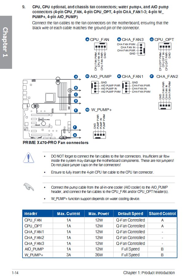

das Prime X470-Pro hat 7 4pin-header, drei davon CHA_FAN. und Y-kabel gibt es auch.
Klar, einfach um 180° gedreht verbauen, die Befestigungsschrauben nach hinten sollten trotzdem passen. ;)
Du kannst die Lüfter problemlos mit dem Board steuern. Mache ich ebenfalls mit den Default R5 Lüftern. Und viel optimieren wirst du nicht können. Die sind tatsächlich schon sehr gut.

Wenn das Gehäuse auf Teppichboden steht, ists nicht falsch, das NT ausblasend zu montieren. Es gibt nicht immer nur eine Wahrheit...
@Sykehouse:
kommt wohl auch auf den teppich an. mein rechner steht auch auf teppich, aber es ist genug platz zum gehäuseboden und der untere staubfilter sammelt auch nicht mehr staub als der vordere, eher umgekehrt.
wenn man es genau betrachtet blästs immer nach außen, egal wie rum es montiert ist. die frage ist wo es ansaugt ;)

3. Das Netzteil mit dem Lüfter nach unten montieren - auf die Idee wäre ich nie gekommen, habe ja gesagt, dass ich von Airflow keine Ahnung habe... aber wenn ich das hier so lese, macht das natürlich schon Sinn! Zwischen Teppich und Gehäuseboden ist ca. 1cm Platz, denke das könnte reichen. Ich glaube ich teste mal es umzudrehen und wenn es zu heiß wird oder komplett verdreckt, dann drehe ich es eben wieder zurück.

~10mm sollten ausreichen. und wie gesagt, dein gehäuse hat auch unten nen staubfilter.
