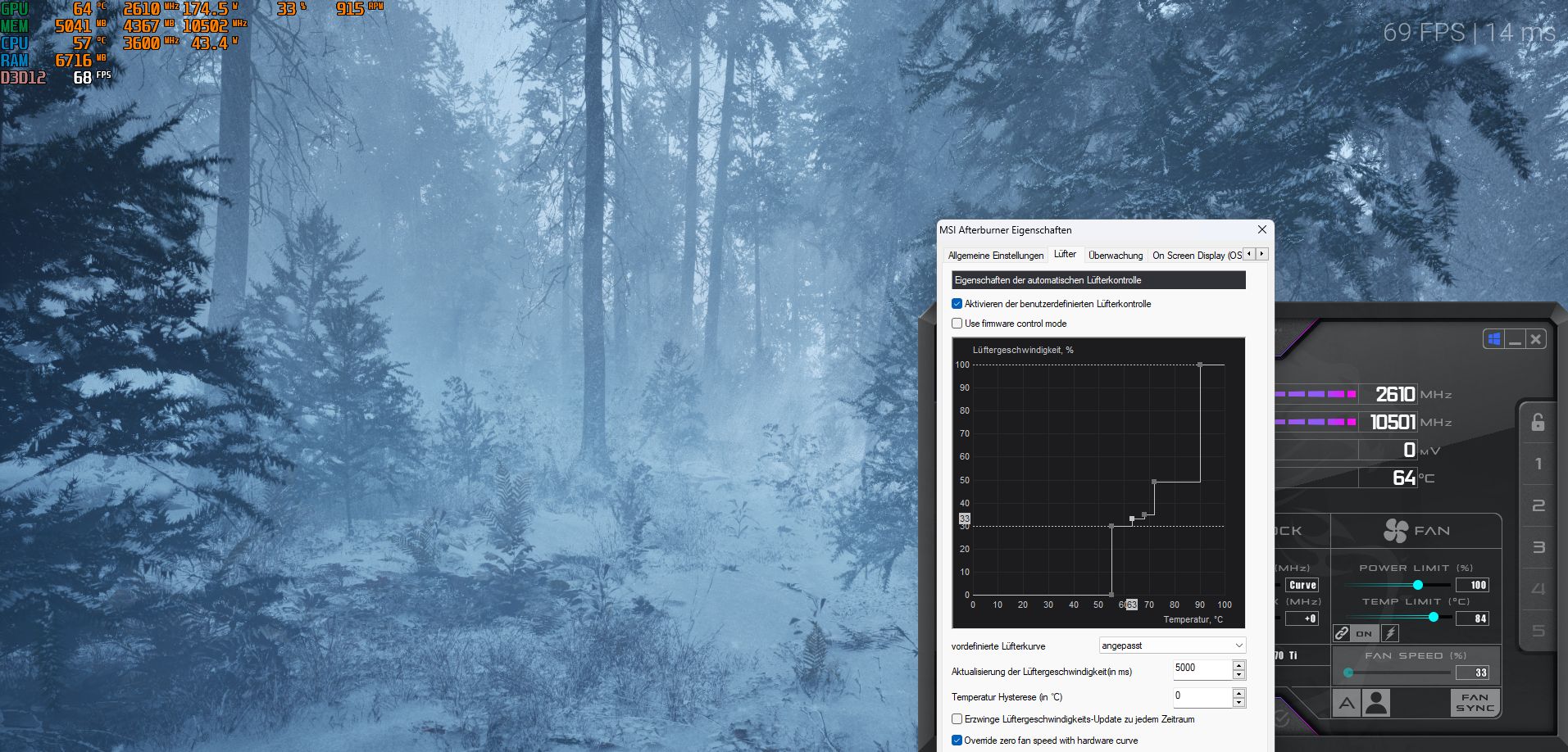

Gibt es eine Möglichkeit, Lüfterwerte zu überspringen? Also, dass die Karte zwischen 55C und 63C mit 30 % läuft. Von 64C bis 67C mit 33%. Von 68C bis 70C mit 35%? Also, dass die Karte direkt auf die Werte springt und nicht dazwischen auf 32% zum Beispiel geht. Ich habe das mal so mit dem msi Afterburner eingestellt. Leider werden auch die anderen Drehzahlen verwendet, wenn ich das in einer 3D-Anwendung im OSD beobachte, wie 32, 34 % etc. Ich möchte, dass die Karte nur diese 3 Werte nimmt 30,33,35. Ist sowas möglich?

Ist doch ganz einfach. Ich möchte nicht, dass die Karte auch mit 31 32 34% läuft. Diese Werte soll die Karte gar nicht benutzen. Die Karte soll direkt von 30% zb. auf 33% springen! Leider macht sie das aber nicht, wenn ich das so im Afterburner einstelle. Die Karte nutzt trotzdem 31 32 34. Mit 31 32 34 soll die Karte aber gar nicht laufen.

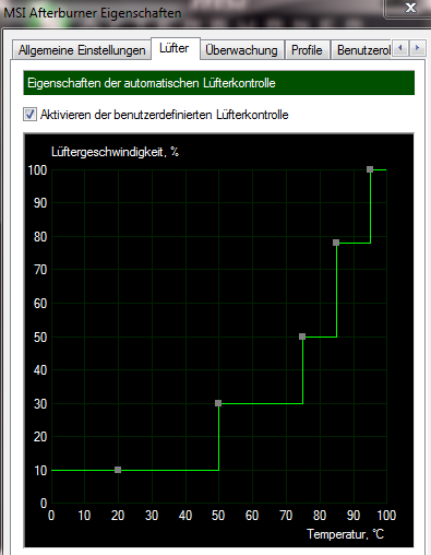

Du kannst nur die Lüfterkurve so einstelen, das es 30-35% nicht nutzt.
Beispiel:

OK kein problem.ich habe jetzt ne lösung gefunden. Ich lasse es jetzt von 55c bis 70c auf 35 % laufen.👍

Du musst ja nur wie im obrigen Bild anhand der Temp. die % der Lüfter regeln. Keine Kurve oder steigende Linien, sondern Waagerechte, dann bleibt er ja auf der Temp. - Sofern man sich mit Diagramm-lesen auskennt.

Achso Super Danke ich glaube ich habe es hinbekommen.
