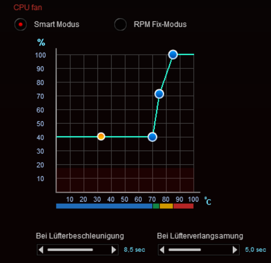

Ich würde dir auch empfehlen, den Lüfter ab ca. 80°C mit 100% drehen zu lassen, alles davor musst du ausprobieren, also einfach mal beobachten wie warm die CPU bei einer bestimmten Drehzahl wird und dann anpassen. Ich persönlich würde ca. 70°C bei Spielen und unter 60°C im Idle anvisieren.
So sieht z.B. meine Lüfterkurve aus. Ich habe es gerne leise, daher geht die Drehzahl erst ziemlich spät hoch.
