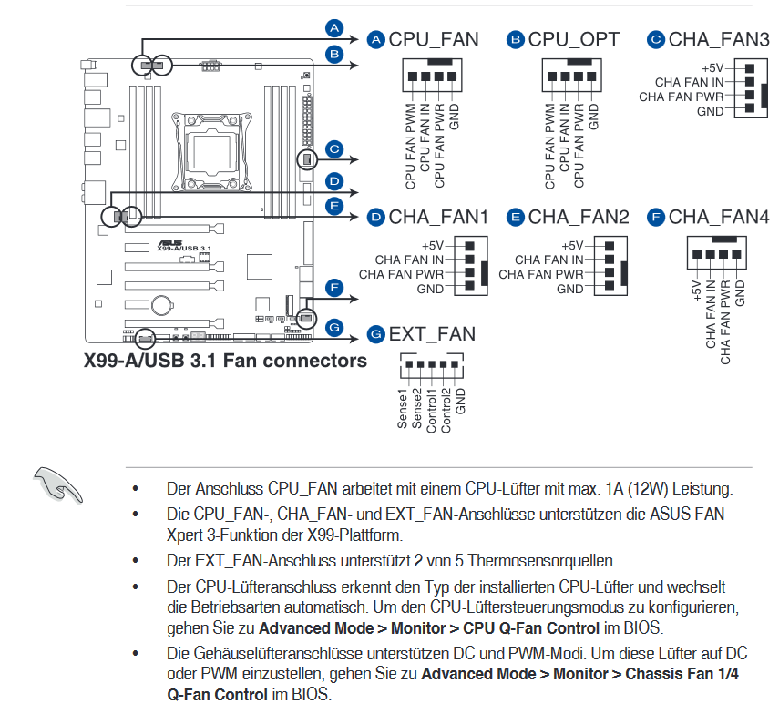

Hier die Anschlüsse zum Asus Mainboard X99-A/USB 3.1:
Hier noch der Link zum Mainboard:
https://www.asus.com/us/Motherboards/X99AUSB_31/
Ich nehme jetzt mal stark an, dass ich meine 4 Lüfter an die CHA_FAN1-4 anschliessen muss? --> ergo ich kann max. 4 Lüfter anschliessen/ansteuern?! Wenn ich mehr Lüfter will, benötige ich wahrscheinlich eine Luftsteuerung oder ich schliesse diese wie bis anhin an die Gehäuseinterne Luftsteuerung an!?
Hatte noch nie Lüfter im BIOS optimiert/eingeschaltet, gibt es hier ein nützliches Tutorial, welches Ihr selber verwendet oder empfehlen könnt?
@ TE:
gibt auch Y-kabel. was willst du mit mehr als 4 caselüftern? warum überhaupt 4? und was stört dich an den serienlüftern?
ja, die caselüfter gehören an die CHA_FAN-anschlüsse. ich hab meine caselüfter (NF-A14 PWM) im BIOS mehr oder weniger fix auf ~450RPM eingestellt, hör ich nichts von und zu heiß wird auch nichts. kannst bei dem MB direkt über den startscreen im UEFI auf die lüftersteuerung zugreifen. bei meinem X99-A musste ich allerdings einmal von PWM auf DC und zurück wechseln um die lüfter auf weniger als 60% einstellen zu können.
