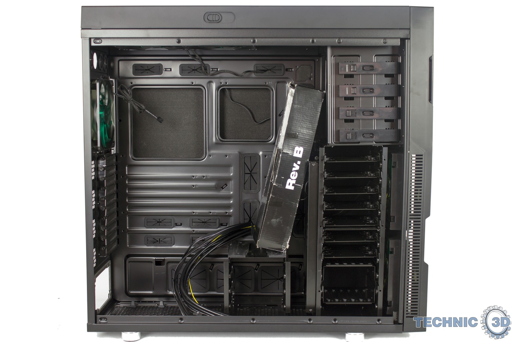

Gehäuse: Nanoxia Deep Silence 6 Rev.B
Hier ein Link: https://www.technic3d.com/review/gehaeuse/1794-nanoxia-deep-silence-6-rev.-b-gehaeuse-im-test/2.htm

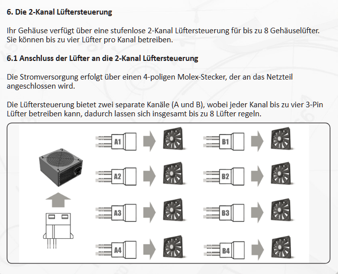

Nun habe ich bei dem Nanoxia schon etliche 120er Fans verbaut, welche intern so angeschlossen sind, dass sie über die Nanoxia-Steuerung funktionieren. Bedeutet: Kamin auf = Lüfter an. Kamin zu = Lüfter aus. Finde ich nun nicht so prall, zumal es auch nur 3-Pin-Fans sind. Ich möchte zumindest vor den Festplatten einen Temperatur gesteuerten Noctua-Lüfter.
Wie würdet ihr das ganze denn relalisieren? Würdet Ihr die 120er Lüfter die im Nanoxia verbaut sind, kurzschließen, so dass sie im dauerbetrieb laufen? Oder lassen sie sich evtl. so am Mainboard anschließen (trotz 3-Pin), dass sie zwar nicht Steuerbar sind, sich jedoch ab einer gewissen Temp anschalten und bei erreichen einer Temp wieder ausschalten?

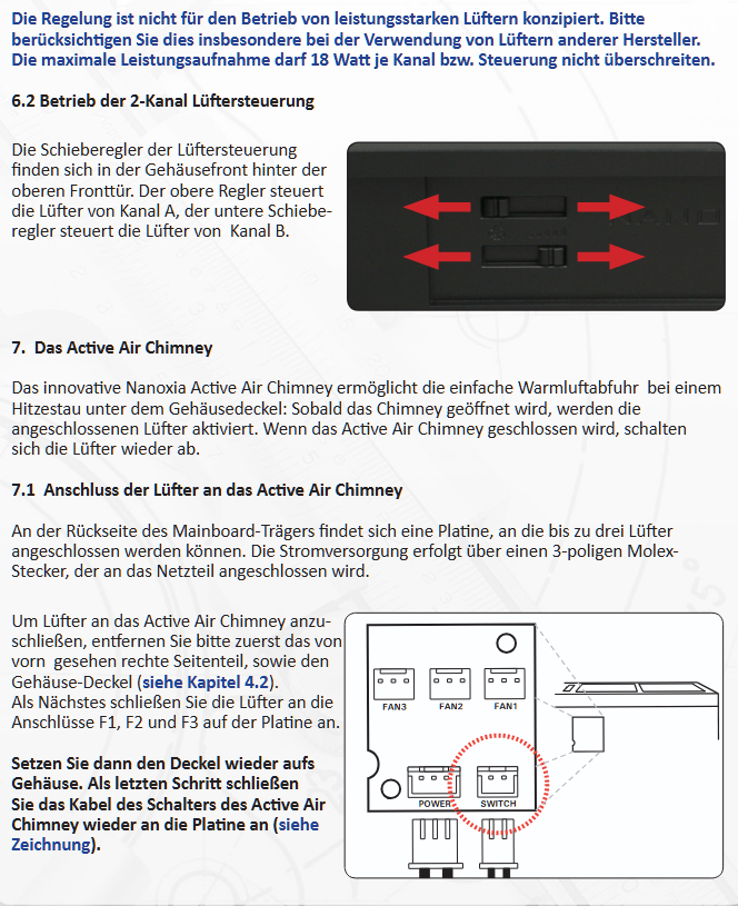

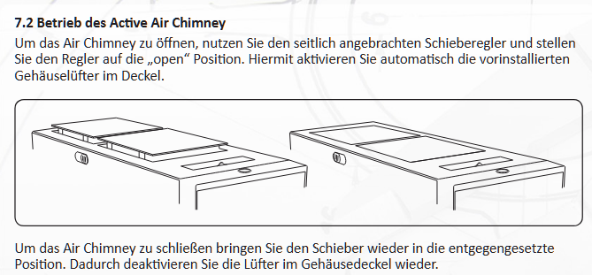

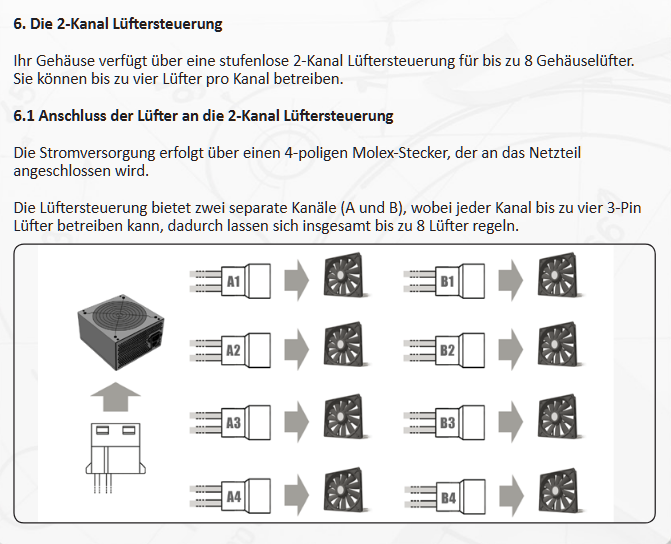

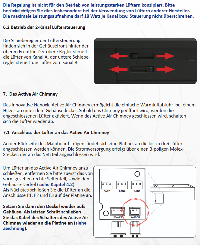

Weiß jemand vielleicht, wie ich dieses doofe Active-AirChimmey anschließen kann, dass die Lüfter nicht mehr über diese Steuereinheit laufen, sondern auf Dauerbetrieb? Denn um diese ans Mainboard anschließen zu können, muss ich sie ja scheintbar auf den anderen Stecker löten.
Denn die Lüfter oben im Gehäuse und die Lüfter vorne am Gehäuse (im Bereich der HDDs) gehen beide über dieses AirChimmey
wie meinst? habe das Depp SIlence 5 Rev b -
Die Luefter stecken auf dem mainboard, da sind sie auf DC gestellt und ich kann sie steuern oder voll laufen lassen

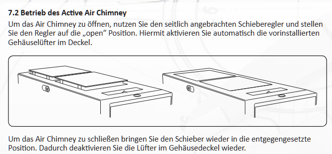

@madmax2010 Nein, nur der hintere Lüfter steckt einzig im Mainboard. Die 2 oben und die 2 vorne gehen ausschließlich nur über diese Steuerung und werden angeschaltet, sobald man den Kamin öffnet und schalten sich ab, wenn man diesen schließt. Die Stärke lässt sich vorne an der Steuerung manuell per schieberegler einstellen.
hier das manual:
https://gzhls.at/blob/ldb/4/4/2/d/7ae0481b12a423efe057af0c05ce553e1c7b.pdf
