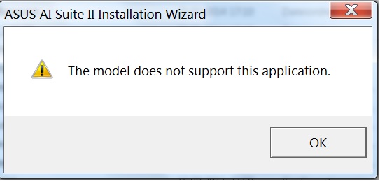

Also beim verusch fan xpert zu installieren kam folgende meldung (siehe bild) ERROR.jpg
