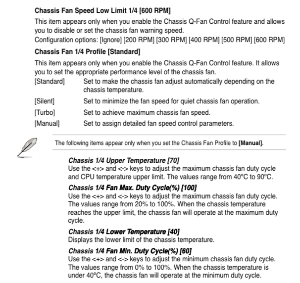

Guten Abend,
ich besitze ein Asus Gryphon Z87 und es geht um einen Scythe Slim mit max. 2000RPM und einen mit max. 1600RPM ohne PWM (es waren keine 2 1600er mehr auf Lager... und ich brauchte sie wirklich sofort). Angesteckt sind sie als Chassie Fans an 4-Pin Steckern, sie selbst haben aber natürlich 3 Pins, da kein PWM vorhanden.
Das Mainboard ist folgendermaßen eingestellt:
(relevante Seiten aus dem Manual sind angehangen)
Chassis Q-Fan Control: Enabled
Chassis Fan Speed Low Limit: ignore
Chassis Fan: Manual
Upper Temp: 75°C
Fan Max duty Cycle: 60%
Lower Temp: 40
Fan Min Duty Cycle: 60%
Im Manual des MB's steht zwar, dass der min. Cycle auf 20% gesetzt werden kann, dies ist aber nicht der Fall! 60% ist das niedrigste. Auch die Max Temp liegt bei 75°C und nicht bei 90°C ...
Das Problem hierbei der 1600er geht nicht unter 1300RPM und der 2000er geht nicht unter 1400RPM. Aber das stimmt in keinem Falle mit den 60% überein..
Ich glaube irgendwas entscheidendes habe ich übersehen oder einen brachialen Denkfehler... Wenn nicht, versuche ich die beiden Morgen gegen 800er RPM einzutauschen und hoffe einfach auf Kulanz (obwohl mir verbal vom Verkäufer zu 100% versichert wurde, dass sie sich von jedem MB unter 1000 regeln lassen..)
Nun hoffe ich wirklich, dass jemand von euch mir helfen kann, es ist zum verzweifeln :(
Grüße
Majusss

glaube 20% gibt nur bei PWM

Die Regelung unter die 60% ist meines Wissens nur mit der AI Suite (Fan Xpert möglich) (eventuell auch mit Speedfan?)
Habe ein Asus Z87-Pro da geht es mit Fan Xpert wunderbar.
Hallo!
Nein das weiss ich nicht da ich es mit der Ai Suite installiert habe. Ich nutze davon aber auch nur Fan Xpert da ich eine automatisierte Übertaktung nicht gut finde. Ansonsten ist Fan Xpert für mich zu gebrauchen. Es ist für mich von der Bedienung einsteigerfreundlicher als Speedfan obwohl dies denke ich besser ist wenn man es richtig eingestellt hat.
Leider stimmen die angegeben CPU Temperaturen von der Ai Suite nicht wirklich und man sollte diese mit Core Temp oder Real Temp prüfen. Ich weiss auch das diese Angaben der beiden Programme nur errechnet sind und nicht die reale Temperatur ausgeben. Sie sind zumindest besser als das was die Ai Suite so liefert.
