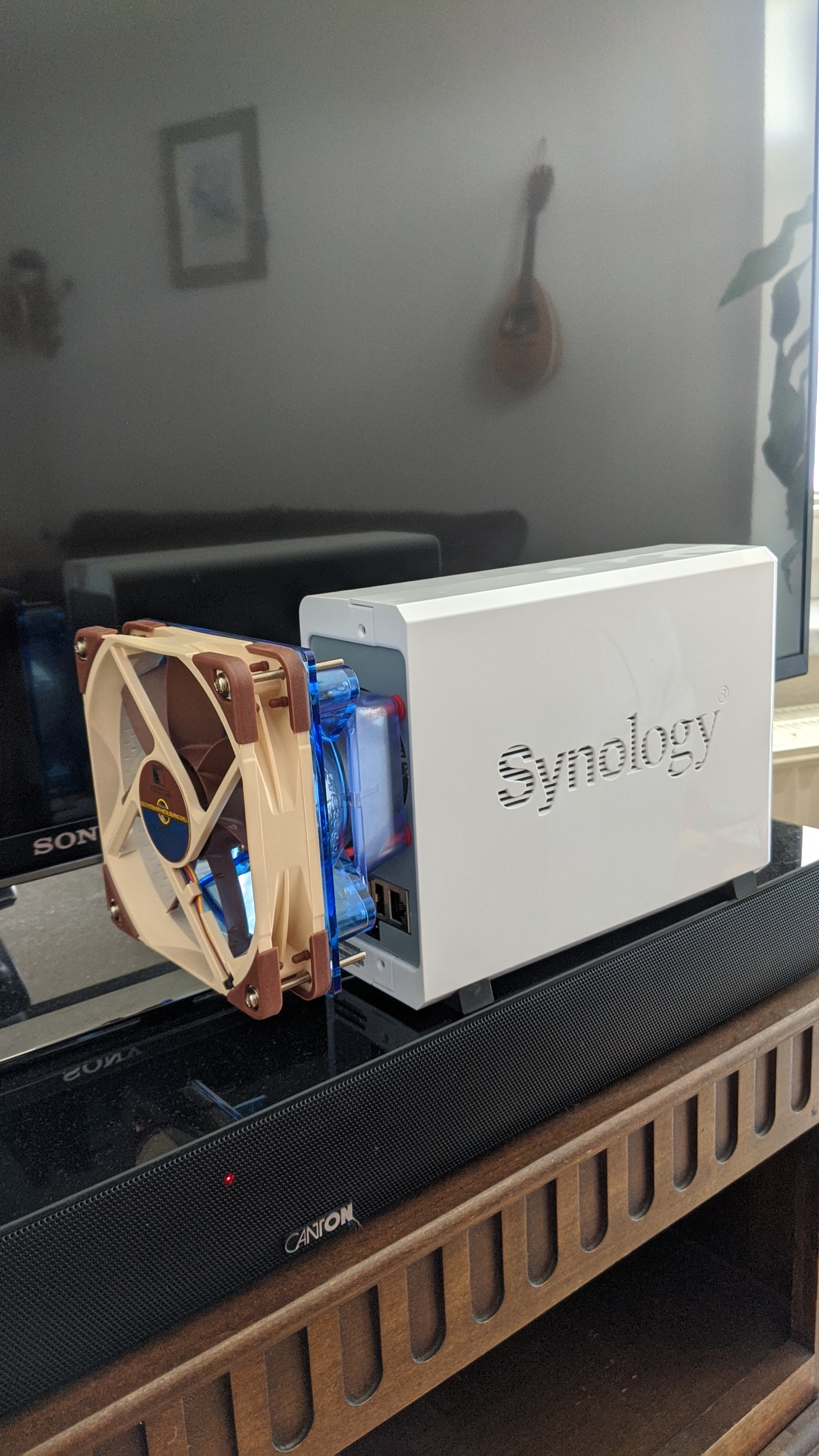

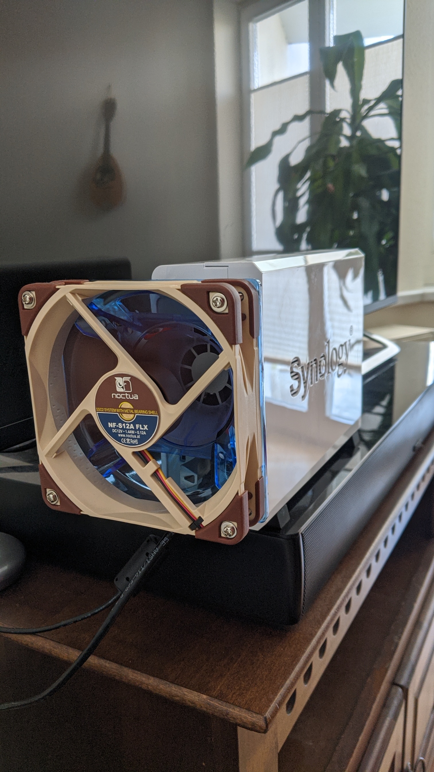

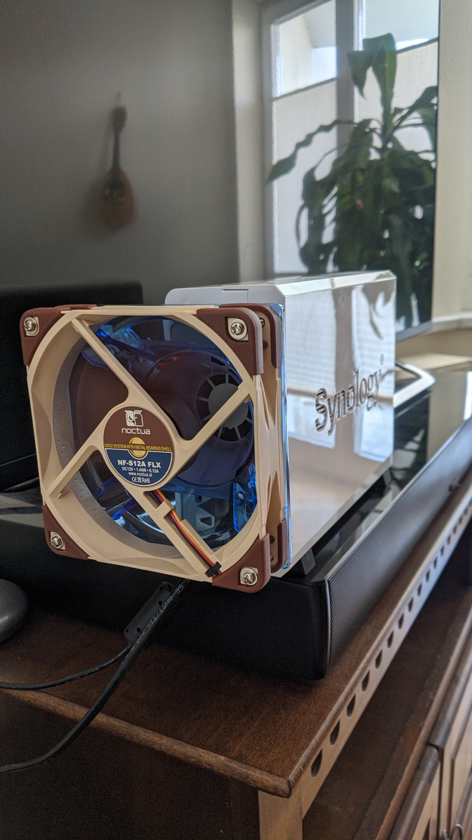

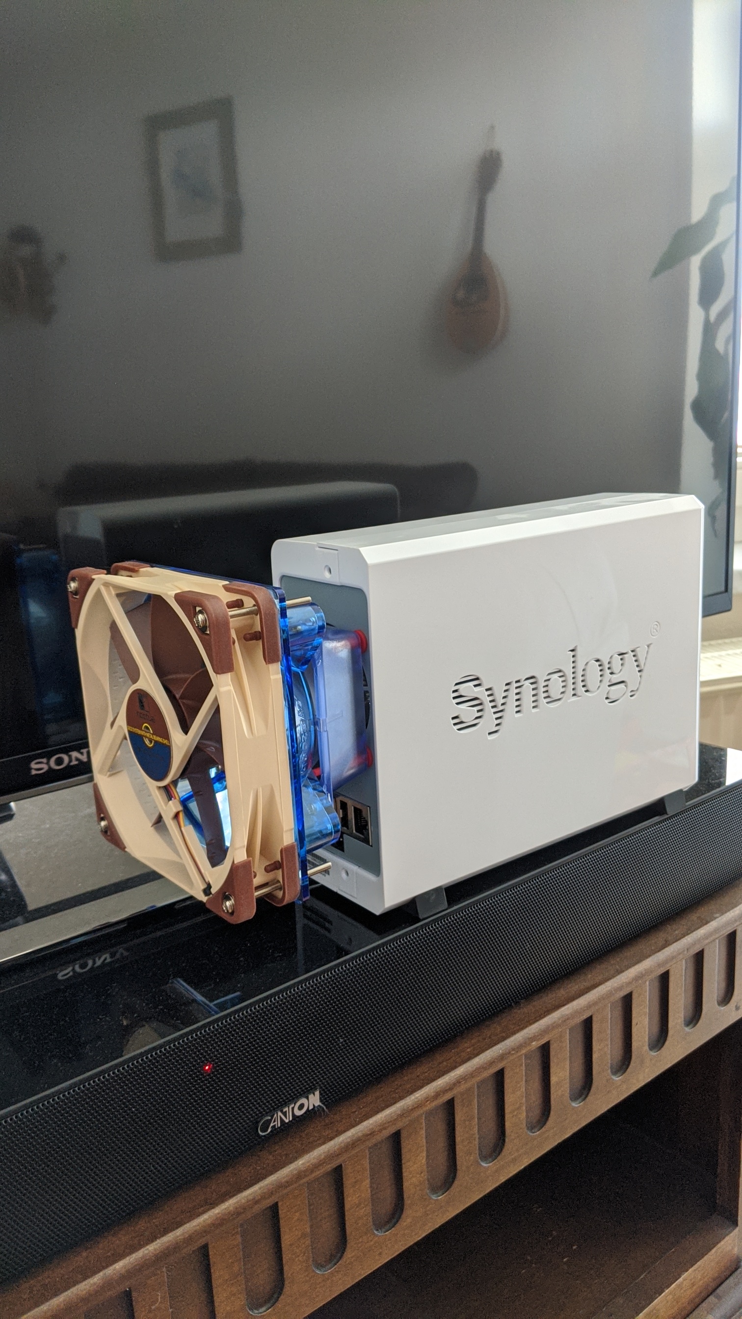

Also kurzerhand bei ebay und Amazon einen Lüfteradapter von 60mm auf 80mm, einen Lüfteradapter von 80mm auf 120mm und einen Noctua NF-S12B FLX bestellt. Dazu noch passende Entkoppler - wo mann beidseitig "ziehen" kann(Noctua NA-SAV2).
https://www.ebay.de/itm/Noctua-NF-S12A-FLX/332385578979
https://www.ebay.de/itm/Spire-SP-BL-ADAPT-Lüfter-Adapter-von-60-auf-80mm/360178447719
https://www.amazon.de/gp/product/B000TFXKDK
https://www.amazon.de/gp/product/B018T380WE
Alles zusammengebaut und das Kabel zwischen den beiden Lüfterdaptern und durch das Lüftergitter dann nach innen durchgeführt. Der Adapter von 60mm auf 80mm, hat bei 80mm seitliche Führungen, die müssen natürlich weggeknippext werden.
Die beiden Lüfteradapter habe ich mit den beiliegendem Material verschraubt, den Lüfter mittels Schraube und Mutter ebenfalls. An der Syno hängt der Gerät dann an den neuen Entkopplern.
Sieht echt krank aus.
Dann wieder das Prozedere mit den Temps vergleichen...
Volle Leistung(Lüfter hörbar aus 3m Entfernung): 30-32°C
Kühlmodus: 31-32°C
Niedrig/Still: 33-34°C
Theoretisch - mehr Luft, bessere/stabilere Temperaturen?

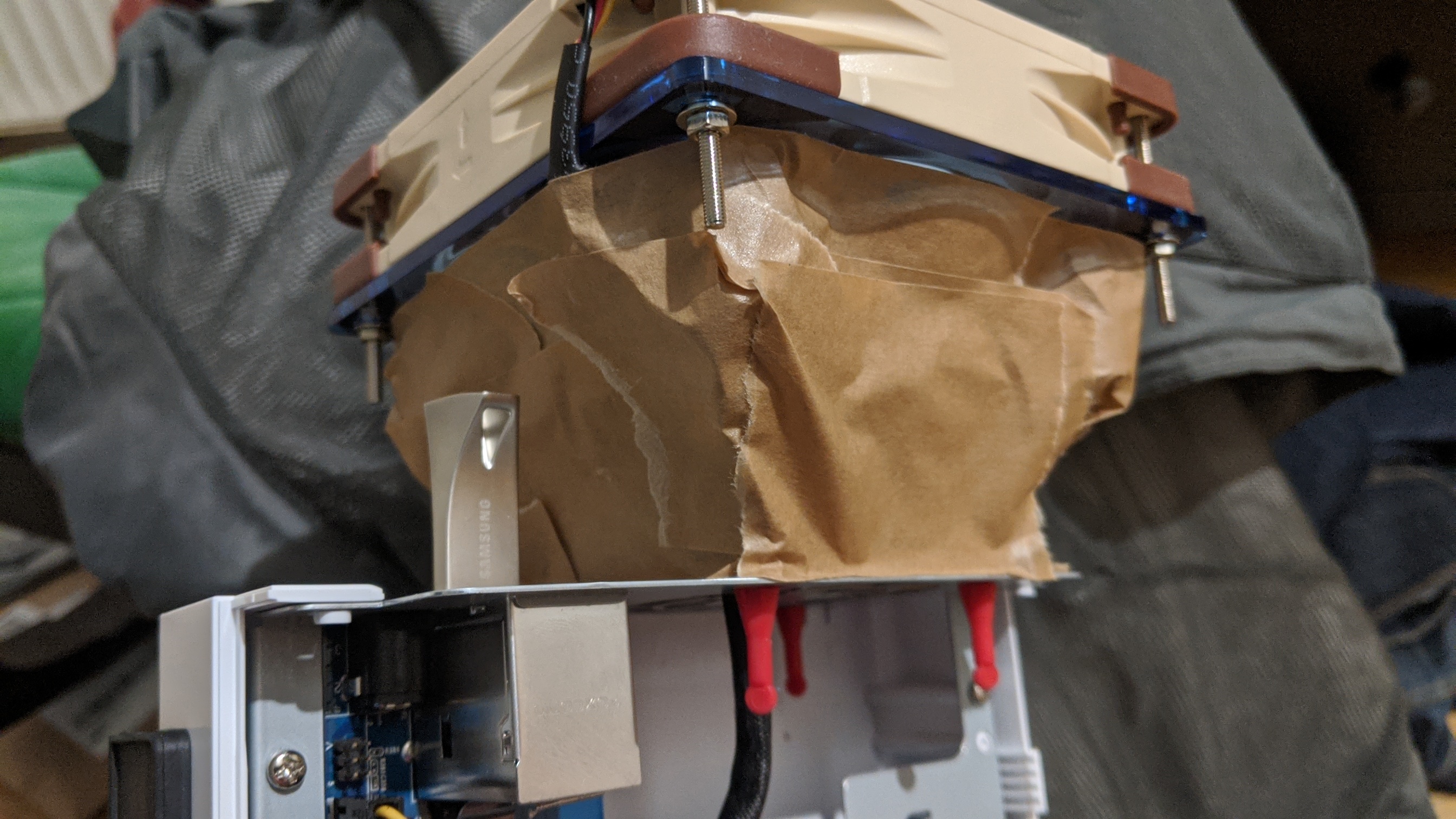

Nagut, zwischen den Adaptern sind noch Luftschlitze, die müssen wohl abgeklebt werden.
Jetzt nochmal mit abgeklebt...
Volle Leistung(Lüfter hörbar aus 3m Entfernung): ca. 30-31°C
Kühlmodus: ca. 31°C
Niedrig/Still: ca. 32°C
Kühlmodus: ca. 31°C
Zwischenzeitlich kam mir dann DIE Idee, einfach seitlich einen 120mm Lüfter reinschrauben...
Also defekte DS 11x kaufen, Seitenklappe bearbeiten, voila...
Allerdings gibt es auf Schlag z.Zt. keine günstige defekte DS und intensives suchen ist mir dafür zu stressig. Also fällt das erstmal aus.
