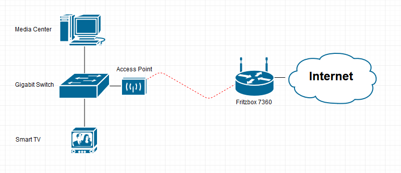

Ich baue mir eine "Luftbrücke" (WLAN Brücke) über die Fritzbox (falls diese das unterstützt) zu einem weiteren AccessPoint. Dieser hängt an einem Switch, welcher auf welchem auch noch der TV und der PC angeschlossen sind.
Nun kann der große Datenanteil zwischen TV und PC über Gigabit Kupfer geswitcht werden. Während trotzdem alle Geräte noch Zugang zum Internet haben.
Ist diese Idee gut? Kann die Fritzbox 7360 das? Welchen AccessPoint zusätzlich zur FritzBox würdet ihr mir empfehlen?

Grundsätzlich funktioniert die Idee sicherlich, kann im Grunde jeder AP, der sich im Client Mode konfigurieren lässt.

Nachtrag: Hier noch eine Shematic

nicht nötig die FB zu tauschen. Günstigen AP kaufen, den man für Client Mode einrichten kann, fertig. Die Kommunikation untereinander geht über den Switch, die Kommunikation ins Netz geht über den AP. Exakt so lief es bei mir, vollkommen problemlos.

ich hatte den hier im Einsatz.
Mich würde noch interessieren wie das Switching dann läuft? Wäre es dann besser mein Smartphone und die Spotify-Connect-Lautsprecher im Wohnzimmer über den AP oder die Fritbox ans Internet zu verbinden? (Fritzbox war bisher ausreichend, aber sie is halt weiter weg als der AP, der sowieso im Wohnzimmer steht).
grundsätzlich eigentlich egal.
Wichtig ist aber: du kannst den AP dann nicht benutzen, um darüber per WLAN ins Netz zu gehen! "Client Mode" kannst du dir vorstellen wie einen WLAN USB Stick. Das Gerät ist dann kein eigentlicher AP mehr in dem Sinn, dass du dein Handy damit verbinden kannst und ins Netz kommst. Wirst also nach wie vor über die FB das WLAN aufspannen.

Ein AP im Client Mode wird im Zweifel nicht ausreichen, da dahinter nur eine MAC-Addresse stehen kann.
Ein WLAN-Router im Client-Mode müsste gehen, oder falls der PC ständig läuft, dessen Internetverbindungsfreigabe.
Alternativ ein zweiter AP/Router an der Fritz!Box, der einen anderen WLAN-Kanal nutzt. Fernseher mit dem einen, PC mit dem anderen verbinden.

im Client Mode muss ich gar nichts mehr konfigurieren, jeder der per Kabel dranhängt kann das Internet nutzen. Abgesehen davon halbieren Repeater in der Regel die Bandbreite.
Ich muß nur einmal festlegen, welche MAC-Adressen rein dürfen und hab die Arbeit nicht mehrfach.
MAC Filterung ist im besten Fall nutzlos, im schlimmsten Fall verursacht es Probleme. Sollte man so oder so nicht nutzen.
Mir geht es hier auch weniger ums Geld als vielmehr um Praktikabilität und einfache Umsetzung. Schließlich können 10€ weniger Kaufpreis niemals 10h Ärger bei der Konfiguration ausgleichen.
richtig, und im Client Mode richtest du einmal am AP die Verbindung zur FritzBox ein und fertig. Keine Minute Aufwand.
