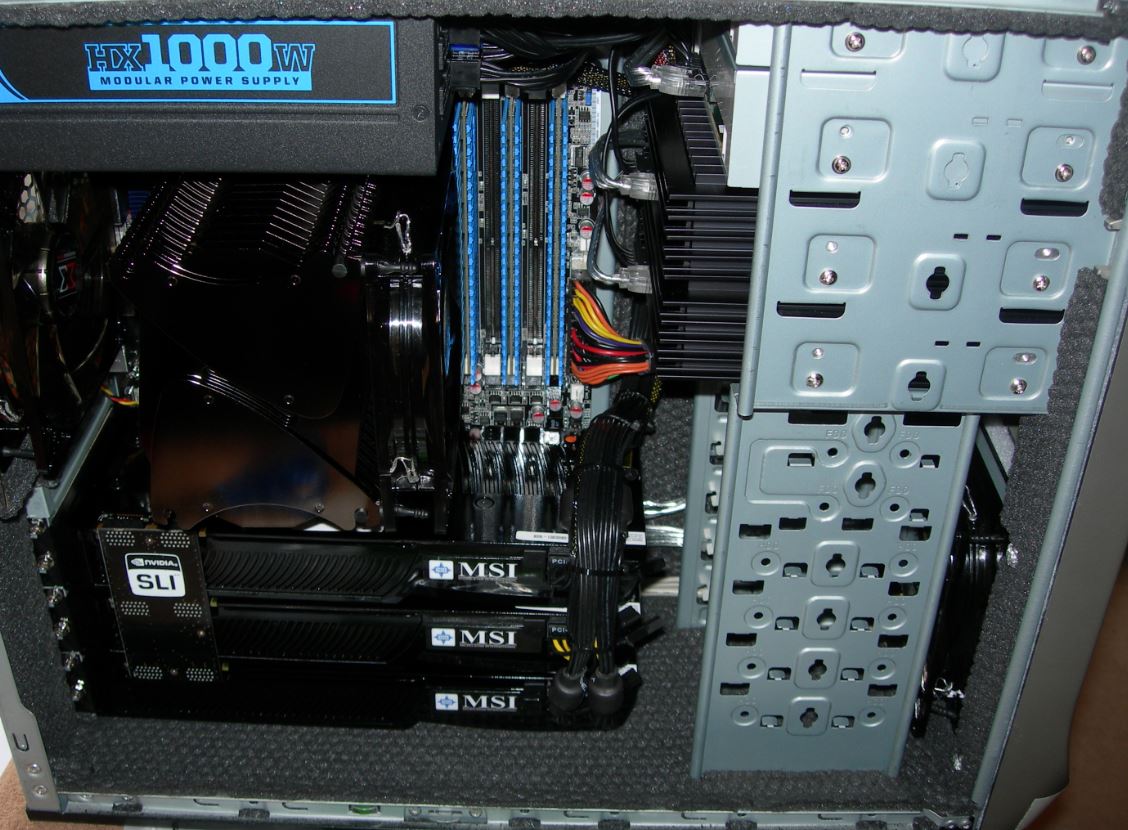

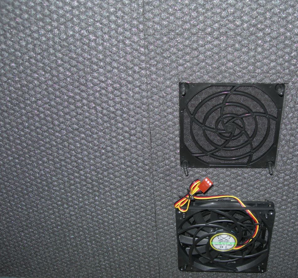

Das kann man am besten sagen, wenn man die Frontblende abgenommen hat. Manchmal sind Bauteile dort sehr dicht verpackt, bei sehr vielen ist das Verbauen der Filter kein Problem. Mit etwas Bastelarbeit sowieso nicht. Die werden zusammen mit dem Lüfter auf die vorgesehenen Bohrungen geschraubt. Auch mit Vibrationsdämpfern zusammen möglich.
Oben mein Seitenteil, der Lüfter ist aber nicht mehr dort, da nur testweise verbaut.
Hier noch ein Bild, mehr habe ich leider nicht beim Bau damals gemacht. Dort siehst Du den entkoppelten Frontlüfter mit dem besagten Filter wie im Seitenteil. Das weiße in der Frontblende im 3,5 Zoll Schacht direkt über dem Frontlüfter ist die oben verlinkte Filtermatte, zurecht geschnitten natürlich.
