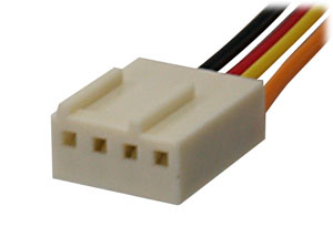

Die 3-PIN Lüfter kannst du am 4 PIN PWM Anschluss betrieben, ebenso kannst du einen PWM auf einem 3-PIN betreiben. Es fällt halt die detaillierte Regelmöglichkeit des PWM weg, funktionieren werden die dennoch.
Wenn du dir den PWM Ansclhuss anschaust, wirst du merken, dass du da auch bequem einen 3-PIN draufsetzten kannst und das passt.
Siehe:
Prinzipiell ist das ein 3 PIN + einen weiteren PIN ;D

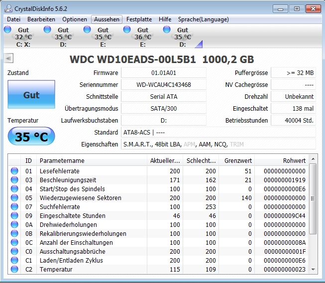

Um das zu untermauern, hier mal nen Screenshot von Crystaldisk aus dem System. Würde ich so falsch liegen, würden die Platten nicht schon über 40000 Stunden aufm Buckel haben ;)
also eine caviar green mit 2tb und 64 mb cache musste ich schon einschicken, die hatte nichtmal annähernd soviele Stunden.
Naja Longlifeplatten :p Ne das sind ganz normale Caviar Green 1 TB aus der ersten Generation (also die ohne 4k Sektoren).
Eine hat nun über 43000 Stunden. Lustig ist, dass 2 der Platten zeitgleich verbaut wurde und dennoch unterschiedliche Werte haben. Ich glaube S.M.A.R.T. Zeitmessung ist nicht ganz verlässlich. Die Differenz beträgt 3000 Stunden xD
