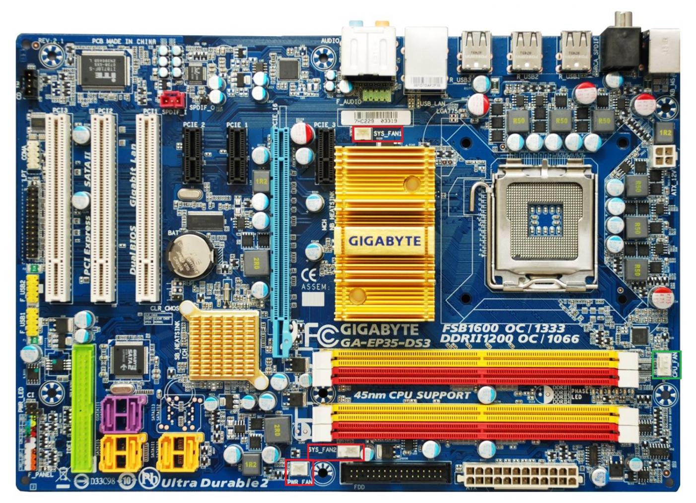

Die Stecker auf dem Mainboard sehen so aus und heissen meist "FAN". Neben der CPU ist ein 4Pin, welcher für die CPU- Kühllüfter gedacht ist (gehen natürlich auch 3Pin Kühllüfter drauf). Speedfan funzt wie du sagtest nicht überall, aber zuerst würde ich es testen. Genau wie die Temperaturauslesung mit Everest, CoreTemp und Co. Manchmal sind sie weit daneben und manchmal sind sie realistisch - genau sind sie wohl nie;)
Dh ich würde die Lüfter runterreglen auf eine Drehzahl die dir angenehm erscheint und würde schauen was die Programme über die Temps sagen, oder die Kühler der Komponenten mal anfassen.

habe jetzt mal direkt auf der Gigabyte seite nachgeschaut und da stand das...
# 1 x 24-pin ATX main power connector
# 1 x 4-pin ATX 12V power connector
# 1 x floppy disk drive connector
# 1 x IDE connector
# 6 x SATA 3Gb/s connectors
# 1 x CPU fan header
# 2 x system fan headers
# 1 x power fan header
tja...:confusedda steht fan aber net ob 3 oder 4 polig :( kannst du mir da weiterhelfen bitte?

1 Steckplatz für den CPU- Lüfter, welcher 4Pin ist (den kannst du nicht übersehen, ist direkt neben der CPU)
Dann sinds noch 3 Steckplätze mit 3Pin für normale Gehäuselüfter:)
Wenn wir das kontrollieren sehen wir dass es stimmt (Bild im Anhang). 3 für normale 3Pin Lüfter (rot), und einen 4Pin für den CPU- Lüfter, auf den auch 3Pin Lüfter gehen (grün).
Laut meinen Erfahrungen mit den P35 Boards von Gigabyte sollte da Speedfan eigentlich funktionieren ;)
