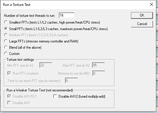

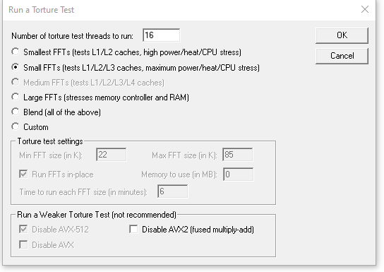

habe nach vielen Jahren wieder einen neunen Rechner zusammengebaut und wollte mal schauen wie effektiv der gekühlt wird.
Habe keinen passenden Sammelthread gefunden, daher poste ich es mal hier: c

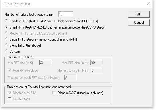

Macht ein Test mit Prime95 Test mit Small FFTs und Temp.Aufzeichnung mit CoreTemp Sinn? oder gibt es bedeutend sinnvolleres?

Kannst du machen.
Ich nutze dafür immer HWINFO64 + 2 Anwendungen, eine welche die CPU auslastet (muss kein Prime 95 sein) und gleichzeitig noch eine welche die GPU auslastet, wie den MSI Kombustor.
Einfach um die maximale Abwärme im Gehäuse zu erzeugen.
Mit diesem künstlichen Doppel-Szenario teste ich Kühlungen und deren Lautstärke.
Stabilitätstests sind aber nur unter realen Bedingen sinnvoll, mit Prime 95 bekomme ich ein System stundenlang stabil aber dann überstehts keine Runde APEX oder nicht mal den integrierten Benchmark von AC.
Ich denke das weist du aber.

Was heißt für dich sinnvoll? Prime erzeugt eine extreme synthetische Last welche absolut realitätsfern ist. Erzeugt allerdings eine sehr hohe Abwärme.

Stimmt - "realitätsnaher könnte ich vermutlich testen indem ich viele Fotos meiner Shootings aus Lightroom exportiere. Mir ging es primär wirklich mal um die Wärme, daher hat das vermutlich gut gepasst.

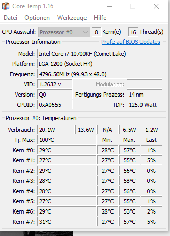

Aber es scheint erstmal alles soweit ok zu sein:
Es liefen jetzt 28 Minuten lang Prime95 und der MSI Kombustor.
CPU + GPU nahezu dauerhaft komplett ausgelastet.
CPU kontinuierlich bei 58-64 Grad Celsius und die GPU bei 70-71 Grad Celsius.

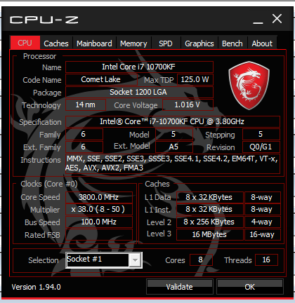

Intel 8 Kerner max. 64°C in Prime95 mit AVX und einem Freezer 34 ? Bei wie viel Takt und Spannung laut CPU-Z ?

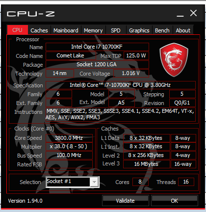

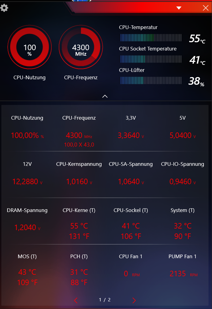

Hi,
guter Hinweis - ich vermute mal, dass er Prozessor nicht all-core komplett hoch geht? Takt bleibt bei 3,8-4,2 GHz.
Bin ja wieder frisch in dem Thema drin?
Anderer Test?
andere Settings vornehmen im Bios?

1V und 3,8Ghz während Prime95 läuft ? Das ist aber ein extremes TDP Limit. Ist das Mainboard Bios aktuell ?
Laut MSI Dragon Center Version A.20 vom 22.07.2020 auf einem MSI MPG Z490 Gaming Plus
nicht die ganz aktuelle aber einigermaßen aktuell
Übertakten will ich nicht gleich, aber den Prozessor natürlich innerhalb seiner Spezifikationen natürlich normal ausreizen.

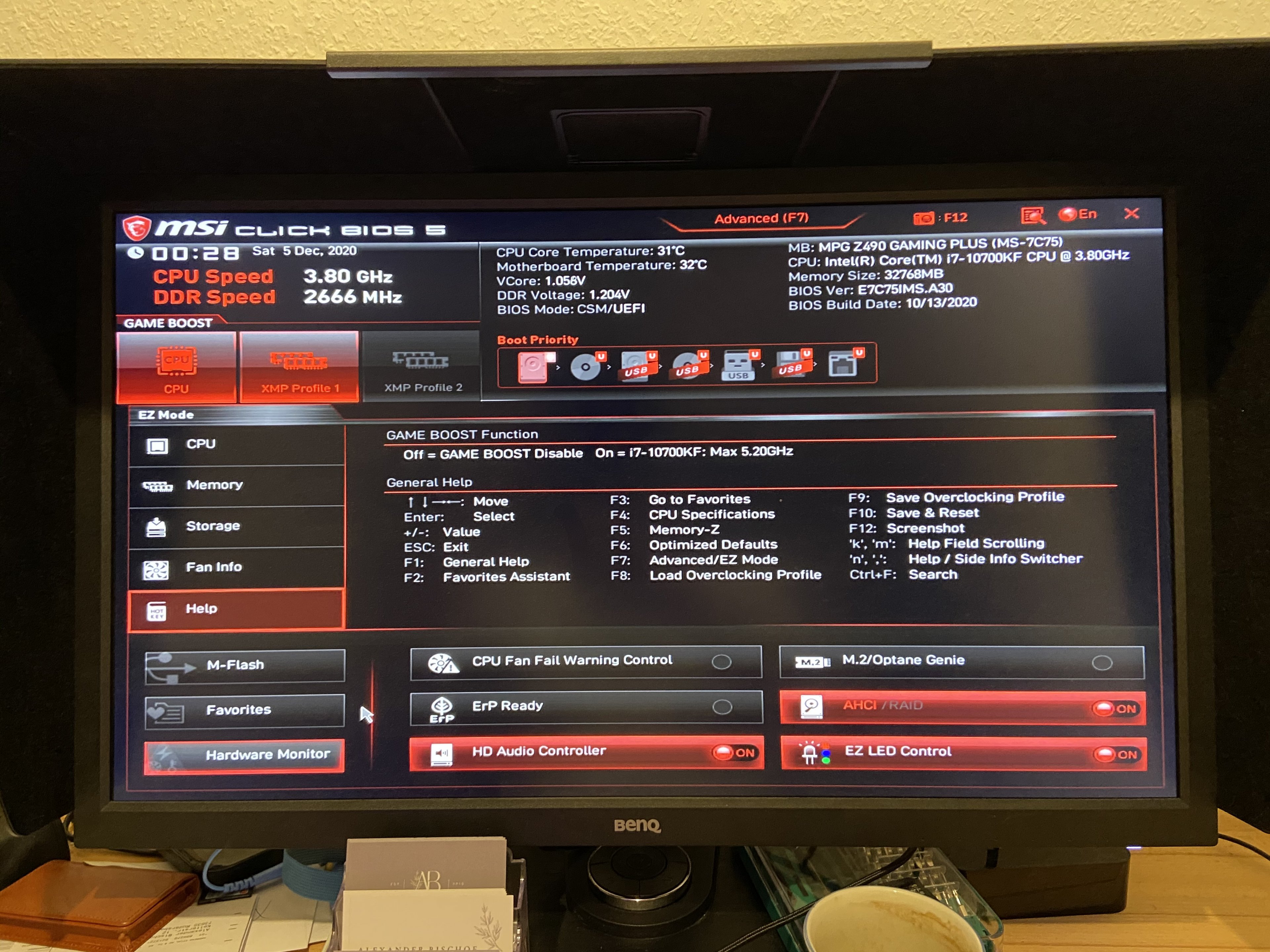

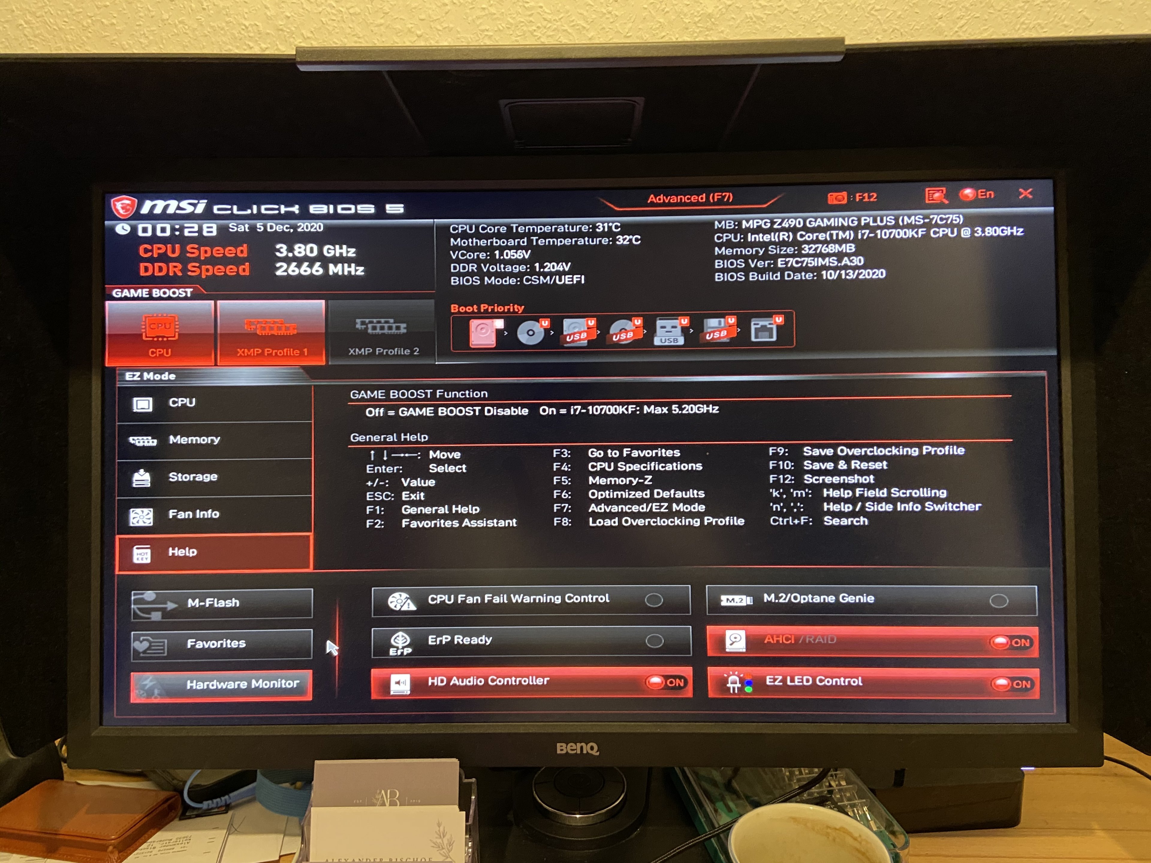

So, BIOS ist aktuell Version A.30
Habe den Game Boost aktiviert - ich "vermute" mal, dass das die "Sperren" aufhebt.

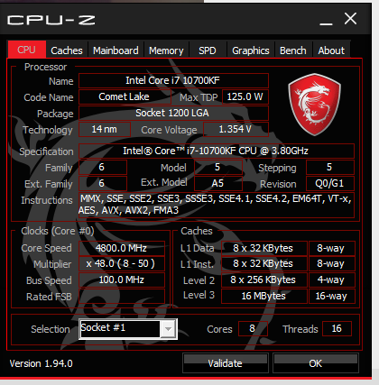

--> UPDATE: erscheint mir nicht so sinnvoll CPU-Z zeigt mir dauerhaft 4,6-4,8GHz an - da habe ich aktuell noch deutlich zu wenig Wissen in dem Bereich.
Wenn ich dann Prime95 starte gehen alle Kerne nach 1-2 Sekunden sofort auf 80-90 Grad Celsius - ich deaktiviere den Game Boost für die CPU mal wieder --> Vielleicht hat jemand einen Tipp wo ich mich sinnvoll dazu einlesen kann hier im Forum
--> da ich noch nicht so tief drin stecke: sollte ich nun wieder was limitieren, damit die CPU nicht zu hoch geht?
Nee, das ist bereits Auto OC vom Mainboard und wenn du jetzt auf die Idee kommst bei 4,8Ghz und 1,354V
Prime95 mit AVX anzumachen ohne das im Bios ein TDP Limit aktiv ist dann schmilzt dir der Freezer weg. :evillol:
Du hast DDR4-2666Mhz oder ist XMP fehlgeschlagen ? Zeig mal noch die CPU-Z Reiter Memory und SPD.
