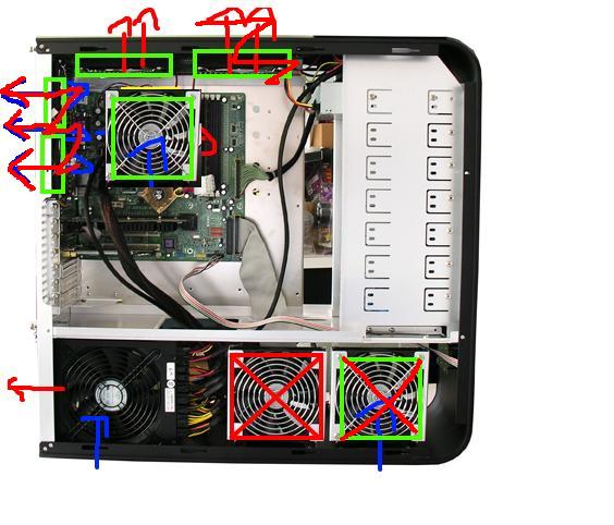

Sieht gut aus, aber wenns manchen langsam Leid tut, das wäre besser...so >10 Grad kühler
85 Grad sind zu viel. Ich selber habe so viele Experimente durch...das mit der Luft von Hinten rein bringt nur Verwirbelungen( Es wird die Warme Luft ja zurück in den Kühler gedrängt ).
Bester Effekt, wenn die Raumluft auf die heißesten Bauteile senkrecht draufbläßt, so wird die Kalte Luft durch den CPU Kühler nochmals beschleunigt durchgedrückt und hinten dann rausgesaugt. ATX Blende ab bringt auch was, ist aber bei vielen ein Muss wegen dem äußeren Erscheinungsbild
Ich sehe , von vorne ist schlecht ! Dann sollten doch der Obere und von Hinten auf den Kühler drauf.... die kann man ja umdrehen und schauen , wie es sich entwickelt

@Cybertronic: Mit einem Top-Blow-Kühler wird er kaum die Ergebnisse erreichen, die er jetzt mit der Nordwand erzielt hat. Vor allem, da er seitlich auf Höhe der CPU nicht die Möglichkeit hat, nen einblasenden Lüfter anzubringen und kaum ein so edles Seitenteil durch was selbst gebasteltes ersetzen wird ;)
Allerdings schließe ich mich deinem Vorschlag an, die hinteren Gehäuselüfter umzudrehen und sie die Luft rausblasen zu lassen. Natürlich solltest du dann auch den Lüfter auf der Nordwand auf die andere Seite versetzen, damit die alle in die gleiche Richtung pusten.

@ Cybertronic: Ich habe eigentlich vor die Nordwand als Kühler zu belassen. Abgesehen davon dachte ich immer, dass Towerkühler eh die bessere Leistung verglichen mit Topblowern bringen würden. Mal ganz abgesehen davon, dass ich meine TJ Seitenwand tatsächlich nicht so ohne weiteres Dremeln würde, um in der Seite noch einen FAN unterzubringen. :freak:
Die Idee die 92 mm Fans einfach umzudrehen ist interessant. Aber würde ich damit im Gehäuse nicht eine Art Unterdruck erzeugen? Es wird dann ja deutlich mehr Luft raus- als reingeblasen. Mein Temjin ist ja mit Schalldämpfungsmatten ausgekleidet. Die üblichen Meshlufteinläse hinten neben den 92mm Lüftern sind dadurch verdeckt. Die einzige Möglichkeit noch Luft zu ziehen besteht dann unten im HD und PSU Bereich des Gehäuses durch die länglichen Netzgitter. Aber ob hier tatsächlich eine Luftzirkulation zustande kommt bezweifel ich, denn der Bereich ist ja durch die Midplate des Temjin quasi isoliert.
Diese mittlere Platte "isoliert" ja nicht wirklich, da kann immer noch genug Luft durch.

Laut einem Review sollen die "störenden" Lüfter im Temjin vor allem die original verbauten 92er sein. Kann sein, dass es reicht diese zu tauschen, dann kannst du es dir evtl. sogar sparen die 120er zu ersetzen.
Ja oaky, Towerkühler war auf dem Bild und in #1 nicht ersichtlich. Dann hat das mit dem Frontal wenig Sinn. Der beste Nutzen ist wie im ersten Bild angedeutet ... sinngemäß dann dort kalte Raumluft für den Towerlüfter zur verfügung stellen.
Waaas?! Dabei hab ich den Towerkühler so schön gemalt gehabt! ;) Abgesehen davon hatte ich den Kühler genannt und bin davon ausgegangen, dass der bekannt genug ist um ihn direkt als Tower-Kühler zu klassifizieren. Aber genau den Gedanken mit der Frischluftzufuhr hatte ich beim setup des Systems auch.
