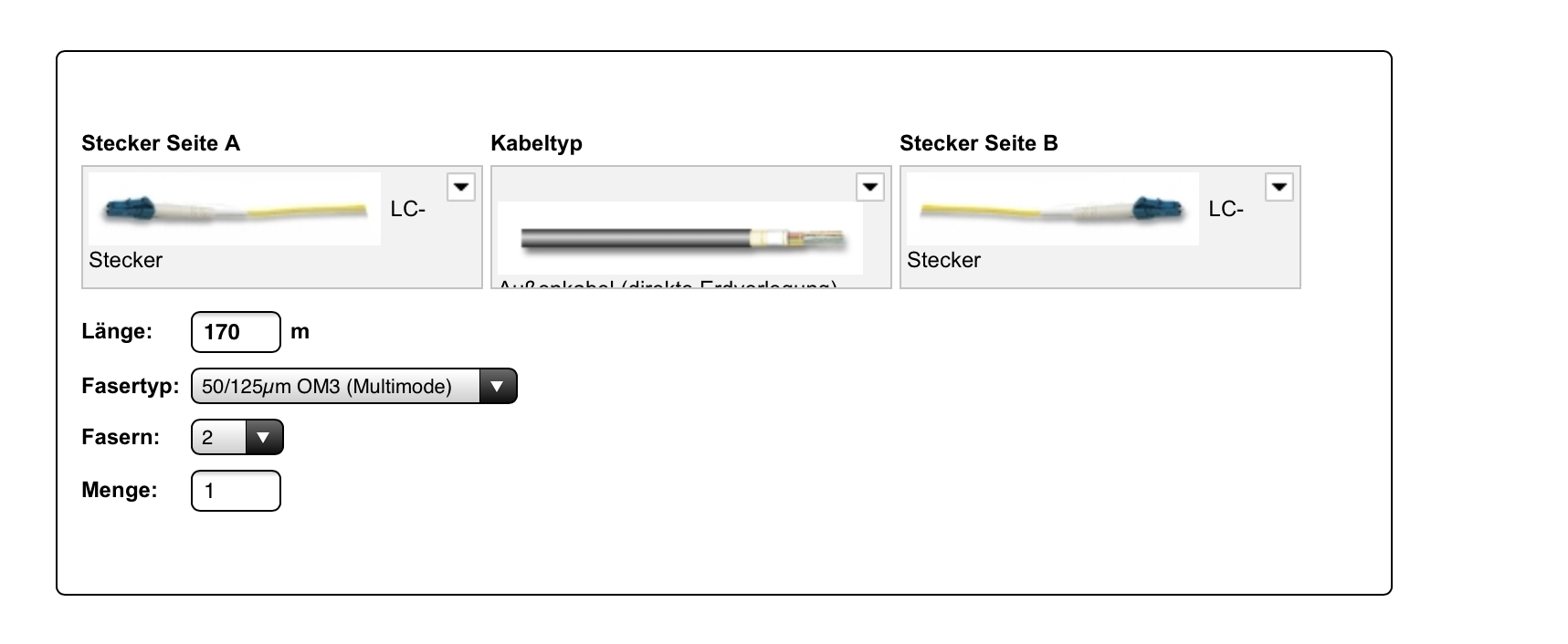

Das ist Patchkabel für drinnen. Würde da eher was für Innen/Außenverlegung bzw. Erdkabel nehmen. Sowas kann man sich fertig konfektionieren lassen, zb. hier.
P.S.: Und zur Sicherheit mehr als 2 Fasern. Das verlegen ist meist teurer als das Kabel und Reserve ist immer besser.

Danke für den Link zum Konfigurator…
Beim Anschluss kann ich zwischen LC und LC/APC 8° Schrägstift wählen… welchen benötige ich bei den Tranceivern… Finde dazu keine Angabe in deren Datenblatt?

Dann würdest du darauf kommen, dass LC/APC 8° Singlemode-Kabel sind und somit nicht passen.
Frage ist natürlich auch, ob du evtl. nicht besser eine Spleißbox verwendest oder dir was für die Zugentlastung der Kabel ausdenkst, falls du diese tatsächlich über diese Distanz einfach von Switch zu Switch stecken willst (kann man machen, kenne die Gegebenheiten vor Ort aber nicht). Allerdings würde ich mir das dann eher in der wirklich passenden Länge konfektionieren lassen. Das ist IMHO bei Glasfaser nicht so schön, wenn du 20 Meter übrig hast, die dann irgendwo liegen, denn wie schon erwähnt, wenn es bricht, ist es dahin.
Im Leerrohr sollte man natürlich über ein Outdoorkabel mit Nagetierschutz nachdenken.

Aufpassen auf die Faserart. Singlemode oder Multimode sind was verschiedenes und erfordern andere Tranciever. Oben war es ein OM3 Kabel. Das gibts nicht mit APC Steckern.
Ne „Spleißbox“ hatte ich auf beiden Seiten vorgesehen um die Überlange sicher aufzunehmen und mittels PG Verschraubungen die Zugentlastung herzustellen. Hätte da ne 200x200x80mm Kunststoffbox für eingeplant welche dann sauber an der Wand verschraubt wird. Aber ne richtige Spleißbox wäre natürlich auch ne Option.
Mit dem Konfektionierten Kabel kann ich diese dann auch definitiv auf wenige “Meter“ Überlänge reduzieren.
@schorschi23
OM3 würde sich sich in dem Konfigurator mit dem APC Anschluss theoretisch auswählen lassen...
Würde am Montag nochmal die Länge genauer ausmessen und dann entsprechend das Kabel anfragen.
Der Tranceiver hat laut Datenblatt ja nur 850nm als Vorgabe… sollte also OM2 und 3 passen.
Würde mal OM3 wählen falls sich je in der Zukunft mehr als 1GBE benötigt werden sollte…
Unter OM3 bitte nicht mehr anfangen. Eher gleich zu OM4 greifen, die Preisunterschiede sind jetzt nicht so exorbitant. Wenn du neu verlegen muss, weil du ein zu billiges Kabel genommen hast, verfluchst du dich selbst irgendwann ;)
