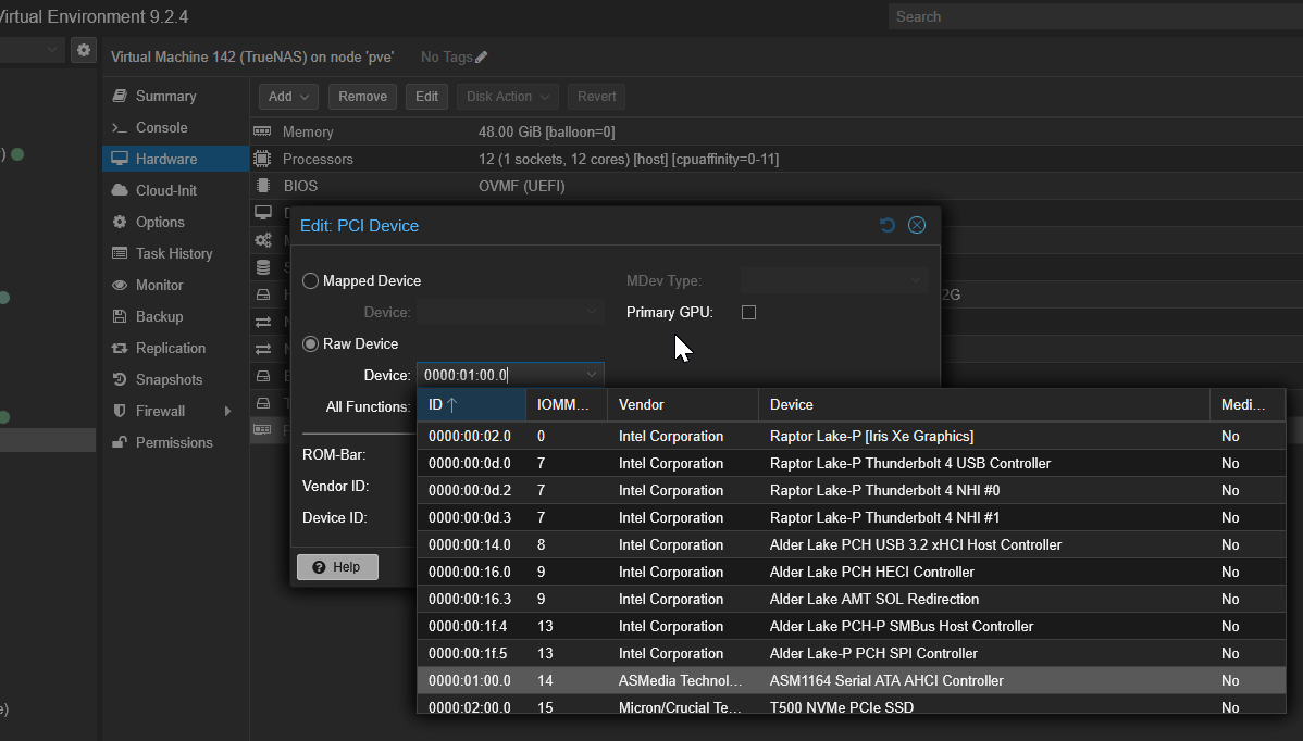

Du musst den kompletten Controller, an dem die Platten hängen, an die VM durchreichen. Nicht die einzelnen Platten. Dann hat die VM auch vollständigen Zugriff auf alle Features des Controllers.
Beispiel meine TrueNAS VM:

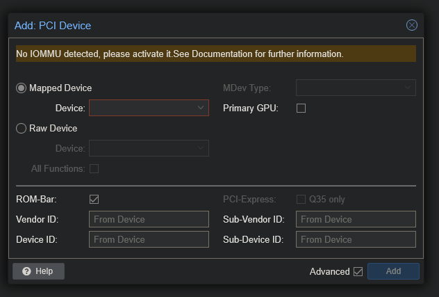

Kann unter RAW Devices zwar den Controller auswählen, kann die VM aber nicht starten "IOMMU not present usw" Muss im Bios aktiviert werden? Hoffe ich kanns auf meinem Asrock A520 itx Board machen ... war bereits da, deshalbn in Verwendung ..
