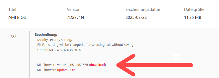

Republican schrieb:
Mainboard: … MSI Z690 Unify, BIOS mit "gesundem" Intel Microcode vom Oktober 2024
Warum ist dein Mikrocode so alt? Es gab sogar erst vor kurzem einen neuen.
Quelle: https://de.msi.com/Motherboard/MEG-Z690-UNIFY/support

Republican schrieb:
Warum hatte ich das Bios aus Okt 2024 drauf? Weil dies das 2. Bios war, dass den korrigierten MicroCode beinhaltete. (Korrigierte Spannungen um Defekte an den CPUs zu vermeiden)
War damit anscheint noch nicht erledigt, denn dieses Jahr sind dazu noch zwei Bios Versionen erschienen. Zuletzt sogar mit der Beta (2025-05-15) und dem Intel uCode to 0x12F. Die neue Bios Version aus dem August ist im Grunde dieselbe Version, nur nicht mehr als Beta.
