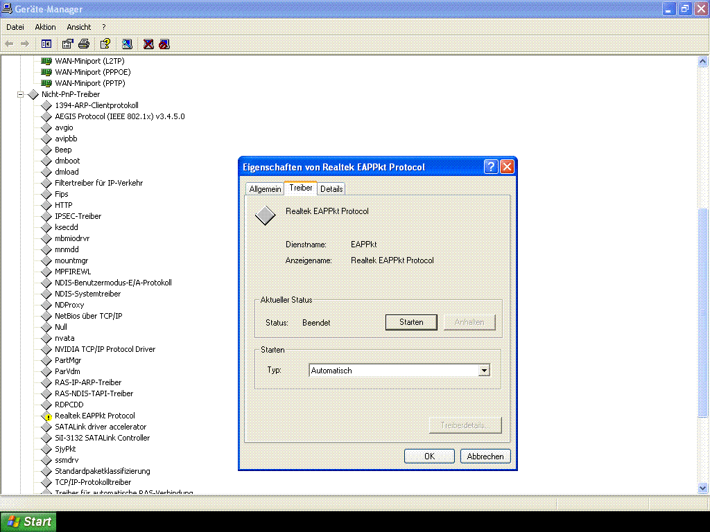

EDIT: Ich mag euch vielleicht ziemlich blöde vorkommen, aber was ist ein nicht-pnp-treiber? steht bei mir im gerätemanager und da ist mein wireless controller aufgeführt...Wenn ich auf eigenschaften drücke kommt folgendes bei gerätestatus und ich fühle mich ziemlich verarscht vom board un dem rest:
Dieses Gerät ist entweder nicht vorhanden, funktioniert nicht ordnungsgemäß, oder es wurden nicht alle Treiber installiert. (Code 24)
Klicken Sie auf "Problembehandlung", um die Problembehandlung für dieses Gerät zu starten.
Wenn ich dann in eigenschaften auf treiber klicke kommt siehe bild (bitte einmal draufklicken.....die grafik is nähmlich ziemlich hässlich....ich hab zz kein gimp aufem pc deshalb hab ichs mit paint gemacht :D ).

Tja, Dein WLAN... Bei einem nicht-pnp-Treiber muß man normalerweise die verwendeten Ressourcen manuell festlegen. Also IRQ, E/A-Bereich und Speicherbereich. Je nach Treiber bzw. Bauteil nicht unbedingt alles. Ich hatte mal 'ne Controllerkarte für einen Scanner, da musste man z.B. nur den E/A-Bereich einstellen. Aber eigentlich kann ich mir nicht vorstellen, das sowas bei neuen Teilen noch üblich ist. Vielleicht hat Deine Karte ja doch 'nen Schuss weg, versuch doch einfach mal, ob Du sie nicht tauschen kannst.
