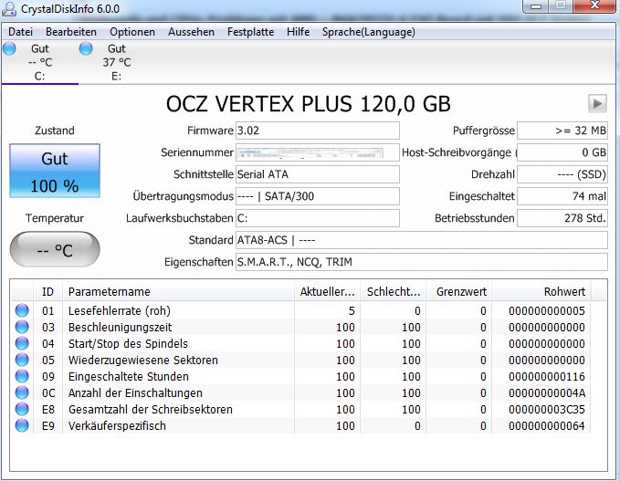

Kyze: Crystaldiskinfo sagt, siehe Anhang (Zustand Gut 100%)

Ja Kabel alle fest, ich tippe auch auf die SSD. Warum aber sagt Crystaldiskinfo 100% ok ?

Mich würde interessieren wieso Crystaldisk keine Fehler gefunden hat.....
