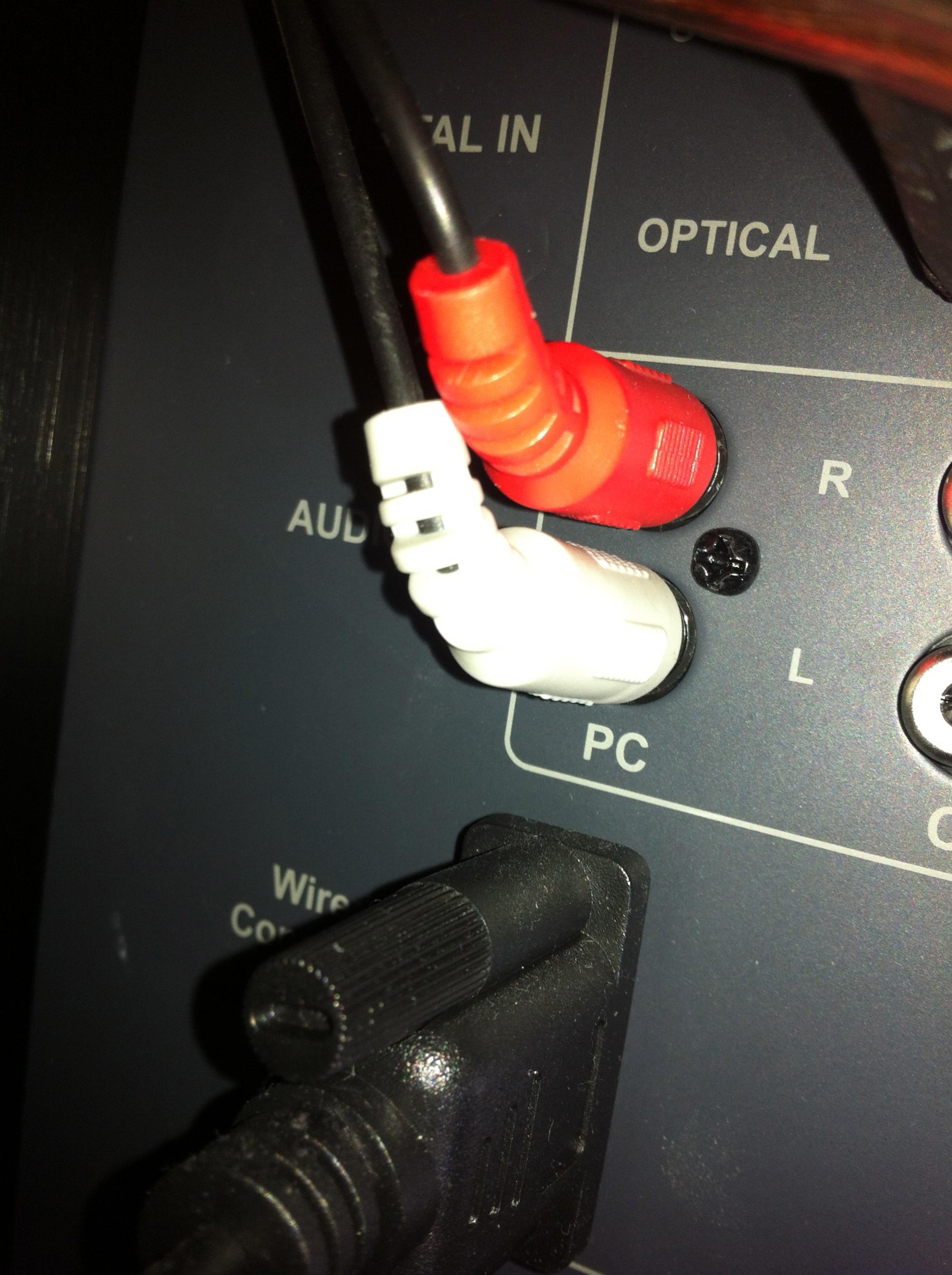

Wenn ich diesen Stecker:
An meinem Edifier S550D anschliesse und das andere ende (ein gewöhlicher 3,5 Klinker) an meinem mac book, dann schaltet dieser von ''integrierte Lautsprecher'' auf ''Kopfhörer'' um. Hören tu ich aber nichts. Wieso?

Mal eine andere Frage: Bist du dir sicher, dass das Kabel/ die Stecker nicht defekt ist/ sind?
Da die Stecker sehr stark eingeknickt sind, nehme ich mal an, dass Kabel steht ordentlich unter Spannung. Das kann gut gehen - muss aber nicht.
Bei mir haben vor allem die 0815 Standart Kabel keine gute Haltbarkeit durch das einknicken gezeigt. 1 Jahr und dann war's dass. (Wobei ich das Kabel übrigens nicht umgesteckt habe).
Also: Versuche es mal mit einem anderen Kabel und versuche vor allem, die Stecker nicht zu stark umzuknicken.

Es geht trozdem nicht. Ich werd mir mal einen neuen stecker holen

hab ein neues Kabel gekauft und jetzt läuft alles!
