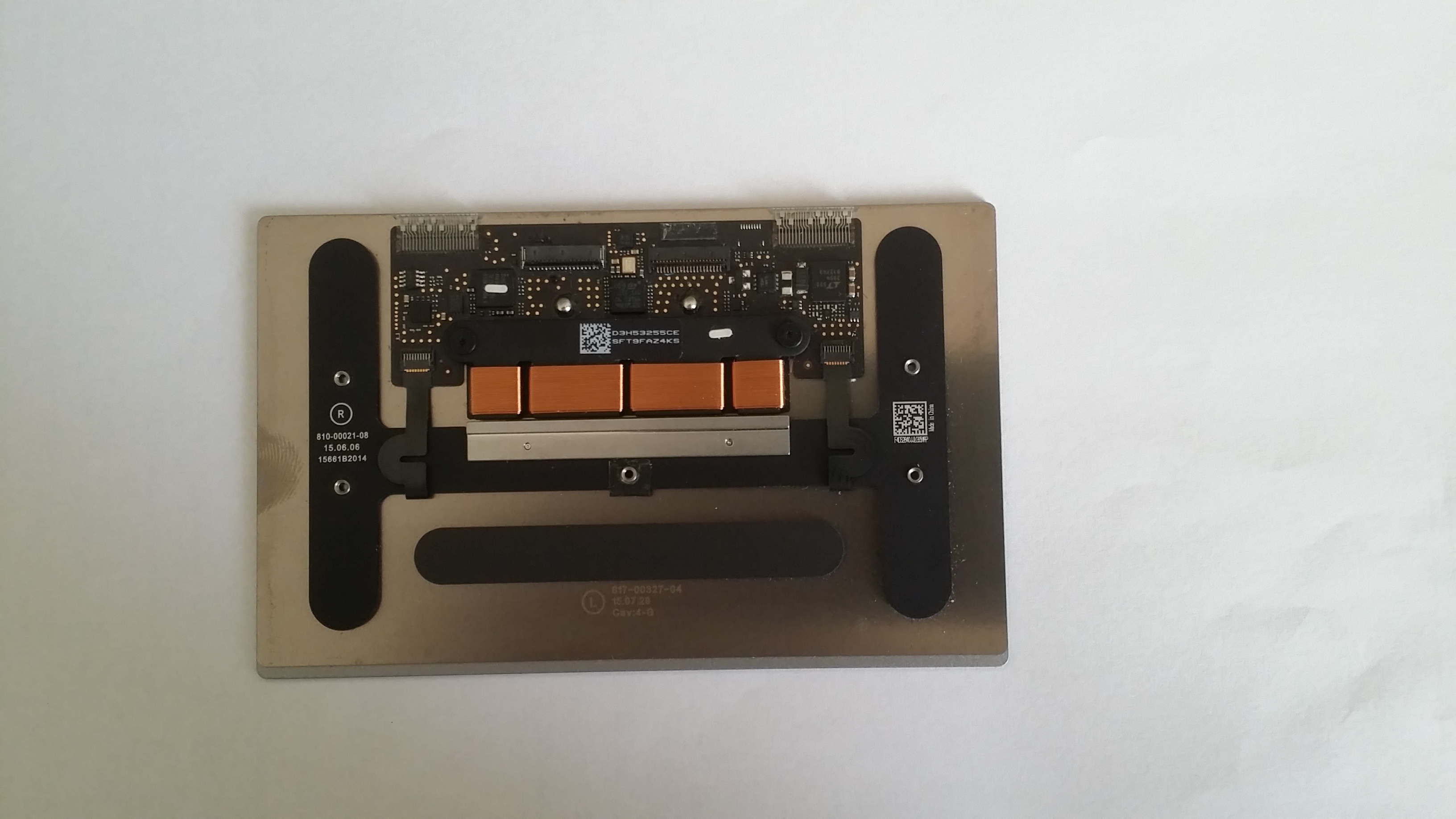

Sieht das bei dir etwas so aus?
Das ist ein force track pad. Die wurden anders eingebaut als die neueren.
@nex86 ich hab ne weile mit macbooks reparieren geld verdient. Poste ne genaue Typenbezeichnung und gern fotos und ich schaue was ich noch da habe. Kann gut sein das ich noch ne tüte federn habe
Ok, hätt ja sein können... ich hab das ding auch noch rum liegen, könnte das auch für den wert der versandkosten spenden :).
