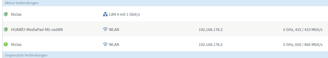

2. Update:
MacBook verbindet sich mit WLAN. Kein Internet.
Nach 5-10 Minuten kann ich dann eine Internet Seite öffnen im Firefox Browser.
Restart.
MacBook
192.168.178.2
O - Diesem Netzwerkgerät immer die gleiche IPv4-Adresse zuweisen.
O - Selbstständige Portfreigaben für dieses Gerät erlauben.
O - Dieses Gerät priorisieren
Signalstärke -47dBm
WLAN-Standard WLAN-ac / Wi-Fi 5
Verschlüsselung WPA2
Signaleigenschaften STBC, LDPC, PMF, Dualbandfähigkeit
Woher weiß ich, ob ein Gerät sich per IPv4 oder IPv6 verbindet?
