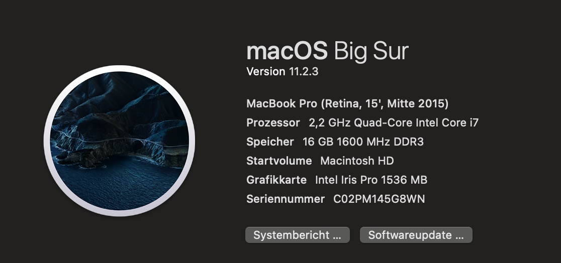

Moin liebe Community,
ich möchte mein MacBookPro Mid 2015 mit einem externen Monitor betreiben.
https://www.saturn.de/de/product/_dell-b2b-professional-p2720d-2639091.html
WQHD 1440p und 60 Hz. Leider konnte ich durch Recherche nicht herausfinden, ob das so einfach per HDMI klappt wie ich es mir vorstelle, und einige Foreneinträge lassen vermuten, dass es Probleme mit der Auflösung gibt und man einen HDMI zu mini displayport adapter braucht.
Kann jemand das bestätigen oder kennt die Antwort?

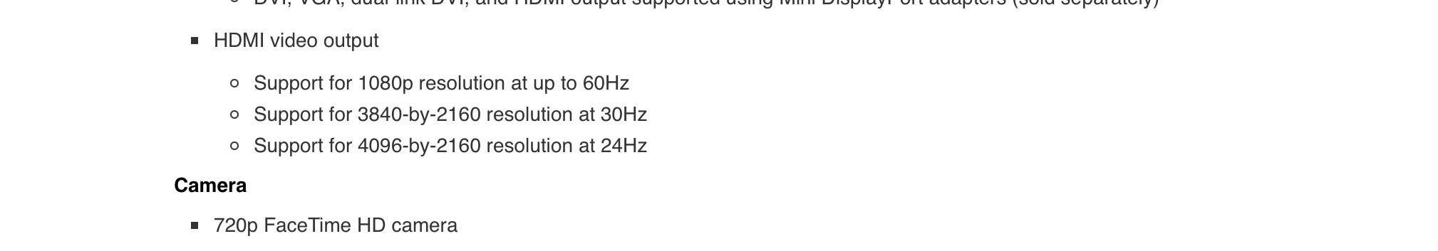

Hatte selbst das 2015er MBP und stand damals vor dem „Problem“ mit meinem damaligen 4K Montior Über HDMI.
Hier auch der Auzug aus den technischen Daten von Apple:

Ah! Nach dem 4 oder 5mal lesen check ich die Absicht vom TE.
Sry hatte den TE so verstanden, dass er den HDMI-Ausgang am MBP nutzen wollte um über DP am Montior anzuschließen. Da würde die 30H-Thematik dann eindeutig greifen.
Von TB2 (miniDP) auf DP sollte es keine Probleme geben. Ging zumindest bei mir damals. Leider dreht dann aber Lüftung drastisch auf mit nem externen Display. Aus dem Grund bin ich damals dann nach 2 Monaten auf nen iMac gewechselt.
