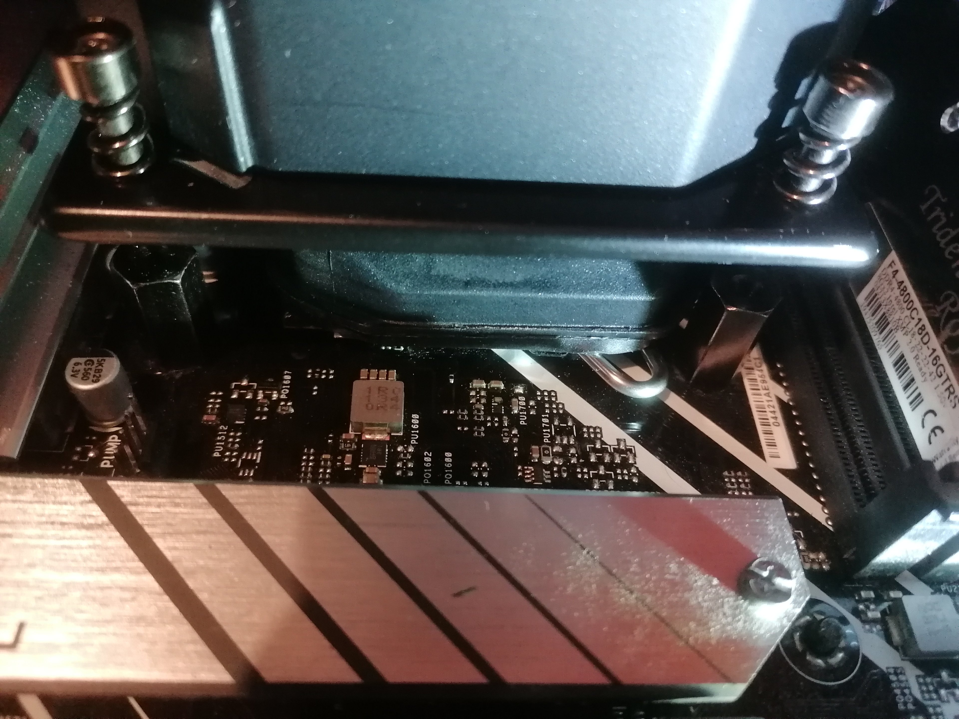

ey, auch mit den Standard Frame gehts nicht (die Klammer guckt halt raus,siehe Bild):
Kann ich nicht einfach ne Sockel 1200 Halterung nehmen, für den CPU ?? (da ist diese Klammer nämlich kürzer)
:kotz:
:grr:

Der Contact Frame ändert nichts an der Höhe der CPU, wenn 1200er Kühler also generell ein Problem haben dann ist es egal ob mit oder ohne Contact Frame.
Gibt es eventuell ein 1700er Mounting Kit für deine AiO zum nachkaufen?
Sowas hier z.B.
Reaktionen: JoeDante
@eRacoon doch aber das verändert ja nicht die KLammer, die Klammer ist das Problem, kann ich nicht einfach ne Sockel 1200 Halterung (hab hier noch eine vom nem Z390) nehmen, für den CPU ?? (da ist diese Klammer nämlich kürzer)

ok RIP, andere Halterung geht auch nicht, da die ja 3x Schrauben hat statt 4x (da fehlt bei meinem Sockel 1700 ja die mittlere Bohrung ):kotz:
Der Sockel ist genormt und auf allen Boards gleich.
Wenn Coolermaster ein Mounting Kit für 1700 anbietet und die mit deiner AiO kompatibel ist (prüf das vorher!), dann werden die wohl eine Lösung gefunden haben um an der Klammer vorbei zu kommen. :D
Sockel wechseln haste ja selbst schon bemerkt dass die komplett unterschiedlich sind.
@eRacoon Tun sie nicht (das Kit gibts, du hast das richtige verlinkt, aber das hat ja das gleiche Problem, wie ich jetzt schon habe), weil sie lieber für ~300€-480€ (& ich hab viel weniger als die Hälfte bezahlt) den Kühler für Sockel 1700 dies Jahr rausbringen (hab schon seit 2021 deswegen mit CM geschrieben)
