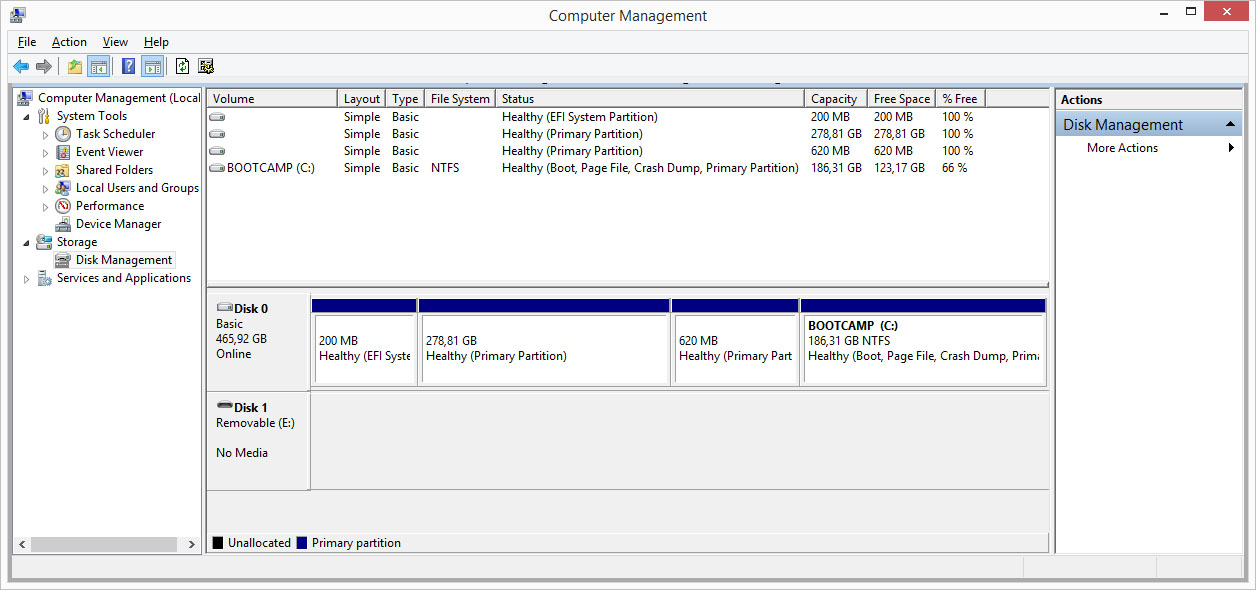

In der Win 8.1 Festplattenverwaltung sind die Partitionen zwar sichtbar, aber ohne Namen?

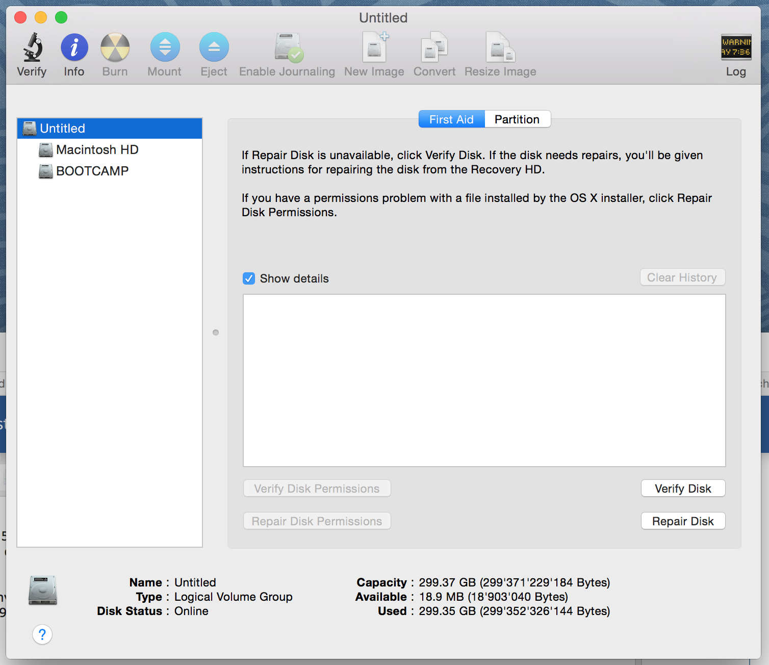

Unter OS X kann ich auf beide Partitionen zugreifen, allerdings werden im disk utility einige Partitionen (z.b. Recovery) nicht angezeigt?

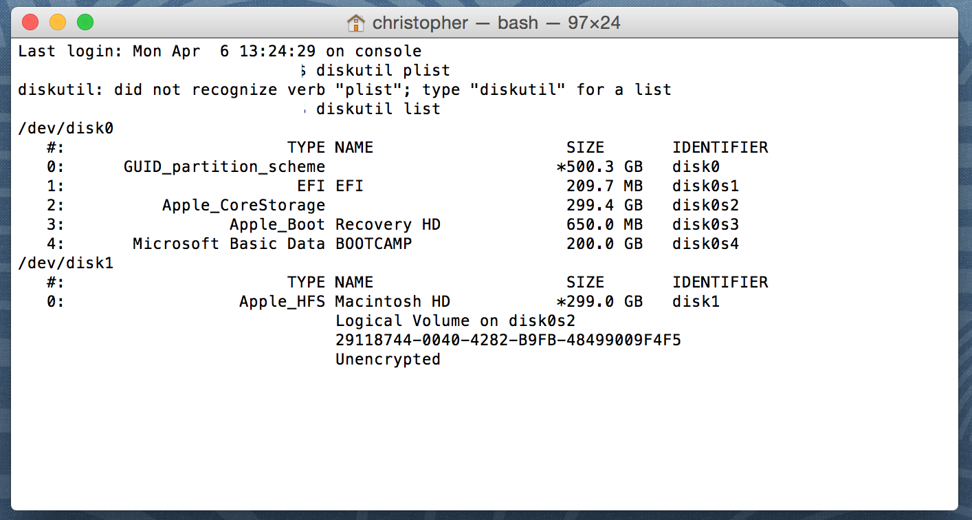

Im Terminal werden alle Partitionen korrekt angezeigt:

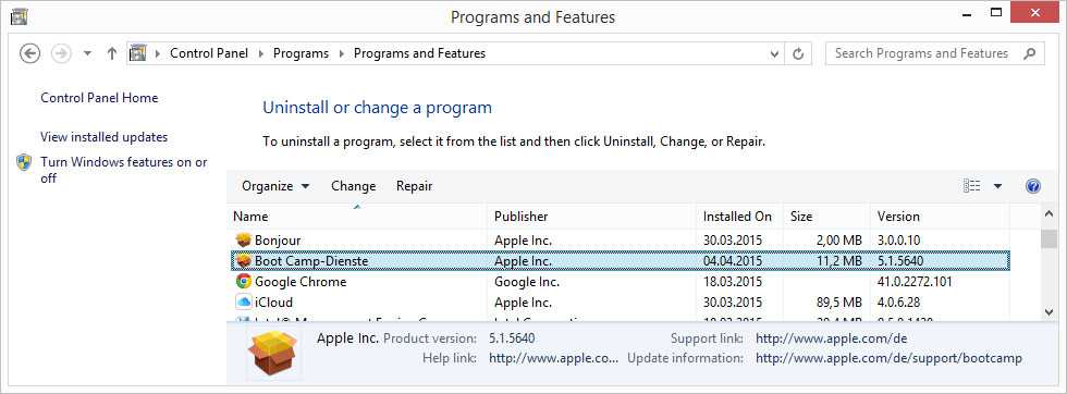

Diese erhält man, wenn man unter mac os x einen USB Stick vorbereitet und die BootCamp Programme mit drauf packt. Diese einfach installieren, dann sind alle Dienstprogramme, Treiber und Dateisystemfilter mit dabei.
Ja, Bootcamp Treiber aktuellste Version sind installiert:

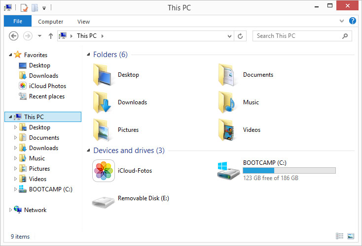

Irgendwo ist aber der Wurm drin. Nur eine HD ist sichtbar:
