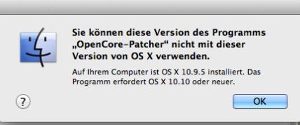

Moin Forum, ich habe mir zum "spielen" und ausprobieren einen MacMini Late 2012 mit 16GB RAM, einer 240er SSD und einer 1TB HDD gekauft. Installiert ist MacOS 10.9.5 und ich habe den OpenCoreLegacyPatcher gefunden, der helfen soll, eine neuere, nicht mehr offiziell supportete Version zu installieren. Leider meckert der OPLC selbst schon, das er ein neueres MacOS (mindest. 10.10) braucht. Bekomme ich noch eine euere Version von MacOS installiert?

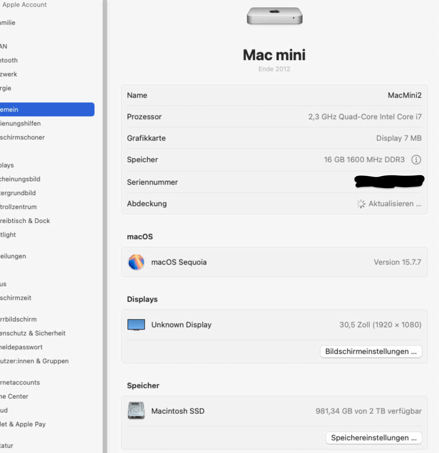

OCLP bietet dir auch macOS 27 an, du darfst aber maximal auf Sequoia hoch, das ganze sieht dann so aus:

Die Methode mit OCLP funktioniert ja leider nicht, weil meine OS-Version offenbar nicht unterstützt ist. Ich habe von v2.3.0. bis 3.3.0RC3 alle durchprobiert:

Da gibt es leider nichts zu berichten: Ich hänge auf 10.9.5 fest und bekomme nicht einmal das offizielle Update. Auf der alten OS Version bekomme ich kein OCLP ans Laufen (alle Versionen von Github durchprobiert und so werde ich wohl versuchen, das Teil wieder über Ebay zu verkaufen oder auszuschlachten :-)
