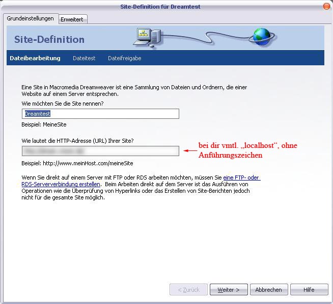

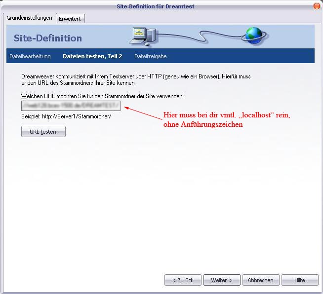

Und wie mache ich das dann mit dieser Vorschau über den kleinen Button mit der "Weltkugel"? Also was muss da noch konfiguriert werden? Weil Dreamweaver will ja nen Server haben (wg. PHP, klar!) - kann ich da den Apache von XAMPP angeben? Und wenn ja, wo und wie?
Dank im Voraus & Gruß,
superhohn ;o))

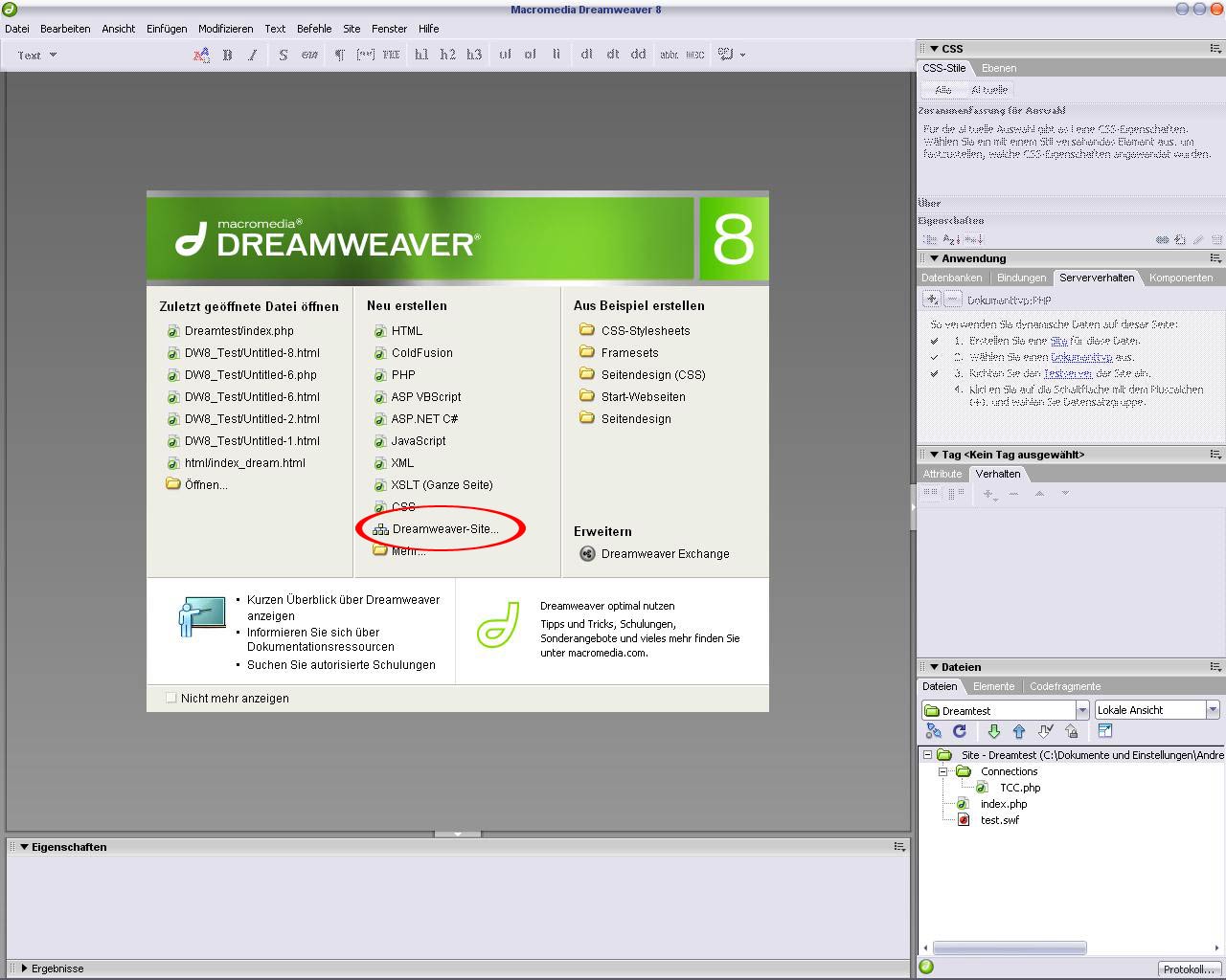

Am besten definierst du erstmal ein neue "Dreamweaver Seite". Während du das tust fragt er dich nach der Server-Adresse, dem Zugriffspasswort etc. Da ich nicht weis was du in XAMPP eingestellt hast, kann ich dir das auch nicht exakt nennen. Zumindest will er dann noch ein paar Daten von dir, die du ihm hoffentlich geben kannst. Und schon steht Dreamweaver im ständigen Kontakt mit dem Server, sobald du eine Vorschau haben willst, lädt er es automatisch "hoch" (in deinem Fall kopiert ers halt in das www-Verzeichnis von deinem Server) und lädt's von dort aus.
Hab mal en paar Bilderchen gemacht.
PS: wenns partout nicht klappen sollte, kann ich dir ja mal Testweise einen Zugang auf meinem (richtigen) Webserver geben, damit du dir mal angucken kannst wie das ausschaut und obs dann immernoch was für dich ist. Weil ich mein ich finde es recht angenehm mit Dreamweaver zu arbeiten, andere mögen von der Funktionsvielfalt erschlagen werden :P
/edit: ich seh grad, bei "Dateien Bearbeiten, Teil 3" (viertes Bild) musst du evtl. die obere Option anwählen, nicht die mittlere. Weis jetz allerdings nicht in wie weit das den Fortgang des Dialogs ändert.
