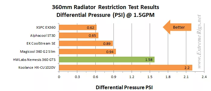

Ist der MoRa überhaupt so restriktiv wie hier vermutet wird?
778316
778317
http://thermalbench.com/2016/09/12/watercool-heatkiller-mo-ra3-420-pro-radiator/3/
https://www.xtremerigs.net/2015/02/11/hardwarelabs-nemesis-360-gts-radiator-review/3/
MoRa ist bei 1.5GPM bei ca. 2.25PSI, ein HWLabs GTS 360 bei 1.58.
Natürlich ist der GTS ein Paradebeispiel für einen restriktiven Radiator, aber ich konnte mich über keine Probleme mit der DCP450 und einem GTS 360 beklagen.
Man muss ja nicht immer 1.5GPM/340lph haben, wobei zu wenig Flow bedeuten würde das CPU und VRMs wärmer werden weil sich die Wassertemperatur nicht richtig ausgleichen kann.

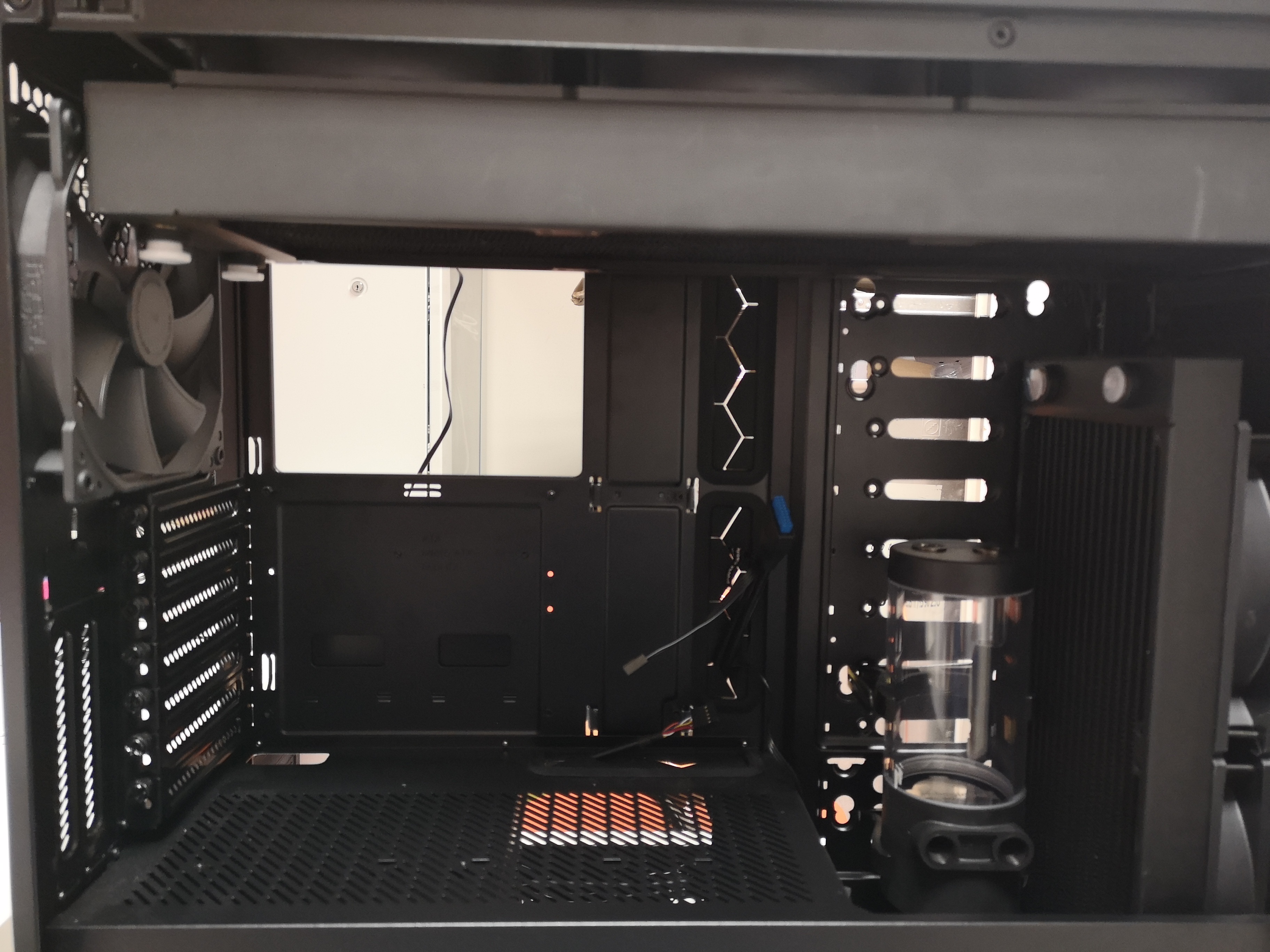

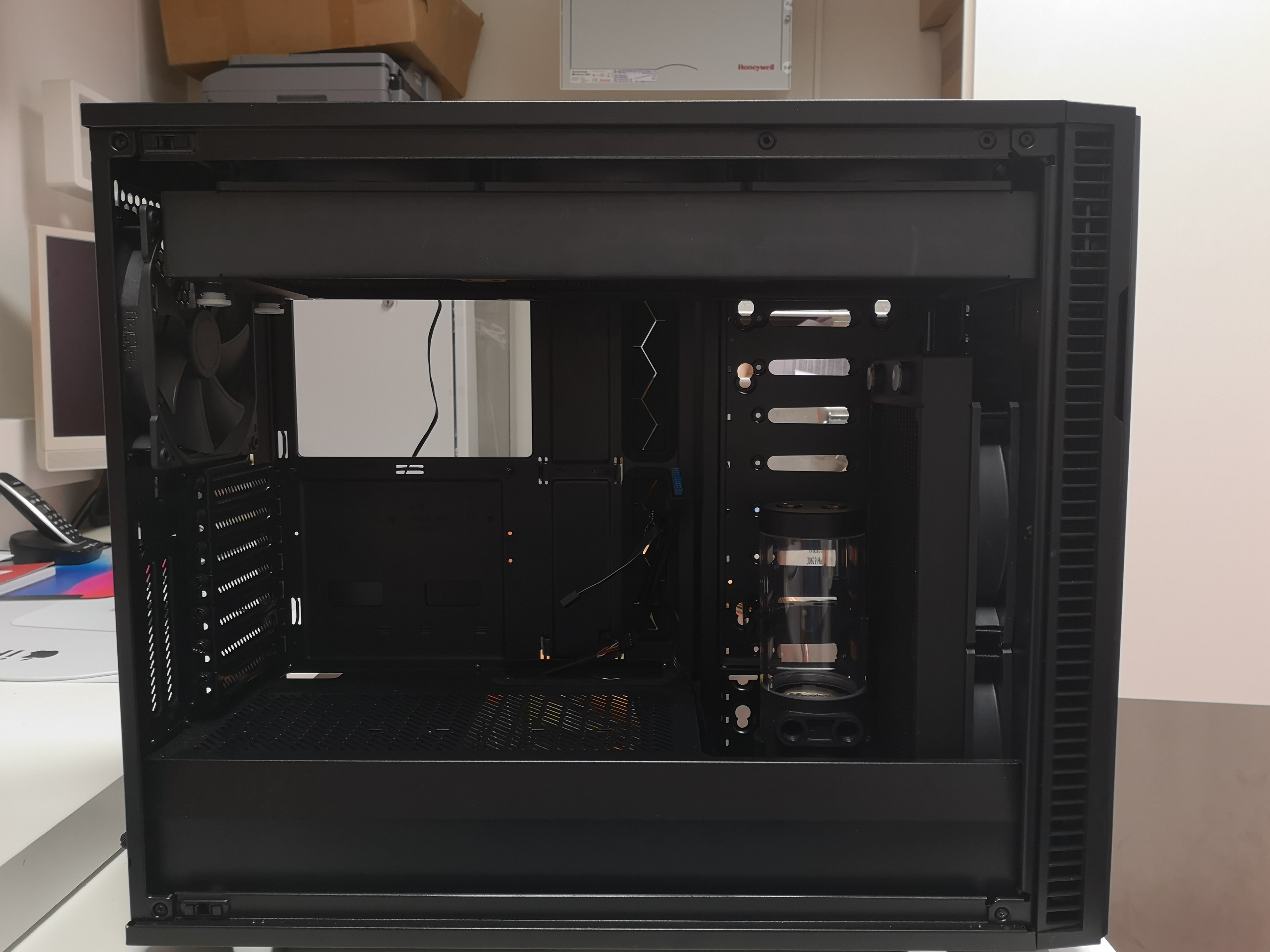

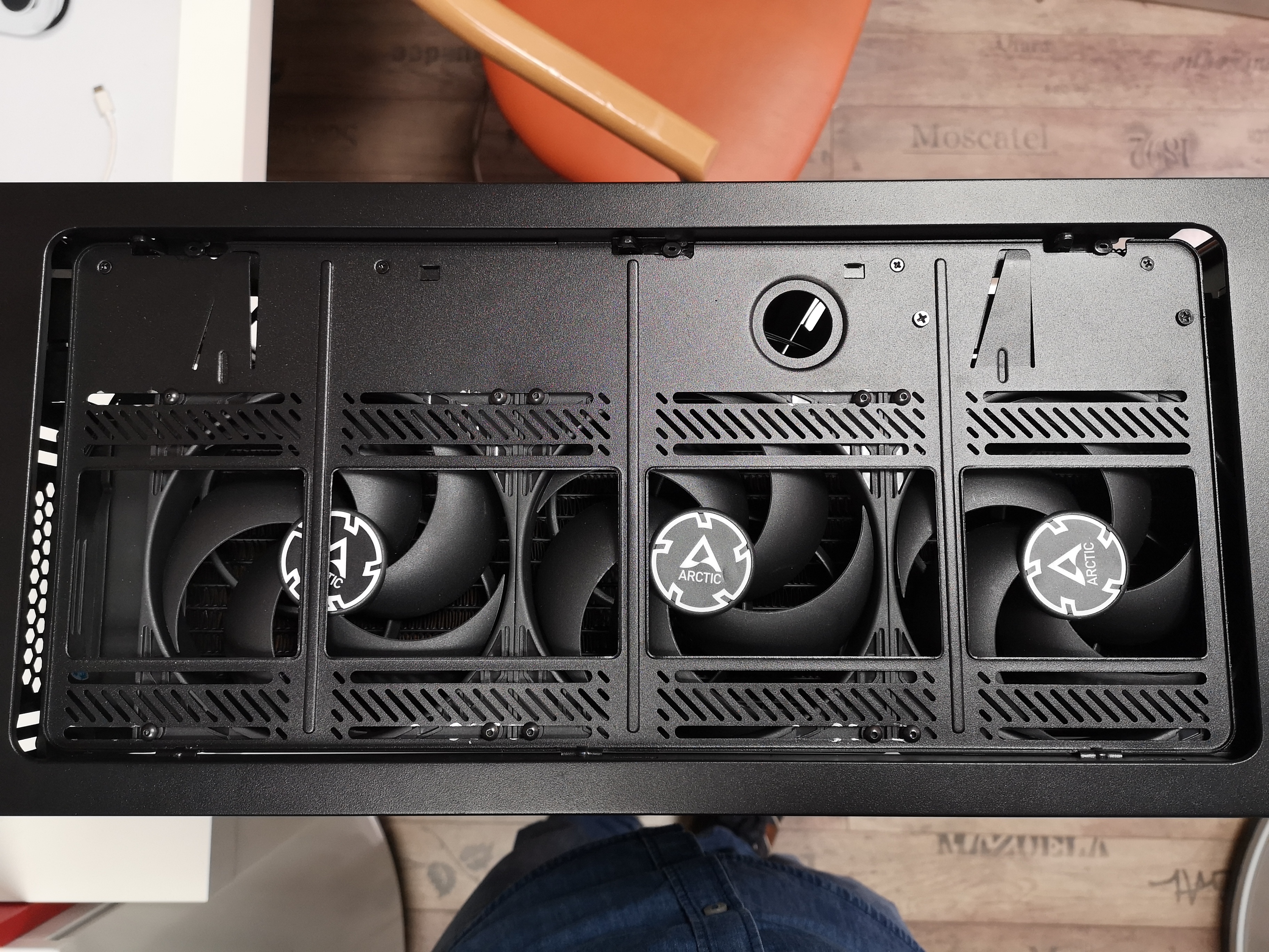

Vielleicht kann ich eine weitere Frage stellen, ich habe intern zwei Radiatoren.
1x 420mm (Radiatoren) & 1x 280mm (Radiatoren), hinten passt noch 1x 140mm (Lüfter, kein Radiator) rein, soll der blasend oder saugend sein?
Die Radiatoren werden mit frischluft versorgt.
Greetz
Aus dem Gehäuse rausblasend, wenn schin die beiden Radis in das Gehäuse reinblasen.
Wie sind denn deine 420 und 280 radiatoren positioniert? Front&Top?
Vorne/unten Luft immer rein und oben/hinten Luft immer raus.
Das Wörtchen "Immer" würde ich streichen oder zumindestens durch "in der Regel" ersetzen :)
Kommt immer noch aufs Gehäuse und Situation drauf an.
Könnte auch unten eine 1x 140mm einbauen.
Sind alle einblasend (vorne & oben) und hinten ausblasend.

nur mal fürs Protokoll, wenn die 2,5 psi genauso stimmen wie die 2,4m Förderhöhe, dann mach ich mir gar keine Sorgen um die Pumpe ... 2,5 psi entsprechen ca 15,5kPa und die Pumpe schafft, wie schon beschrieben, ca 23,4kPa dass sind ca 7kPa für die sonstigen Komponenten und das ist mMn mehr als ausreichend :) vorausgesetzt die 2,5 psi sind korrekt und es wird nicht mehr als einer davon verwendet. Wenn du jetzt aber sagst, du willst noch weitere Radis damit durchströmen könnte es langsam eng werden ...
@Ruugar Welches Gehäuse ist das und bist du zufrieden mit dem "Durchzug"?
@HerrRossi, das Gehäuse ist das Fractal Define R6 und ich habe keine Ahnung, denn ich warte noch auf die X570 sowie Ryzen 3000. :)
