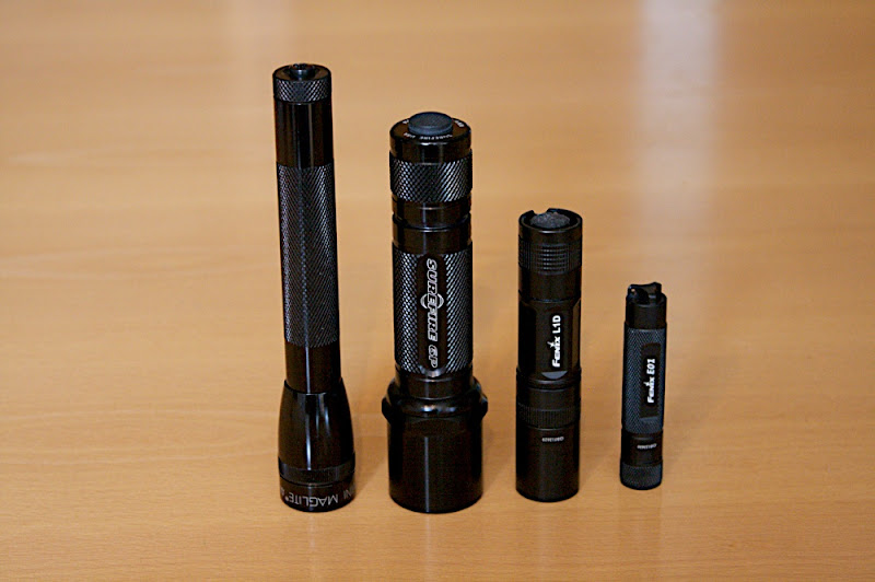

Dann wird es umso mehr Zeit, dass du mal eine Fenix/Surefire/Olight/Microfire in Action siehst....:D
Du wirst nicht glauben was da an Licht raus kommt.
Damit du mal eine Vorstellung bekommst:
Eine Mag 3D LED hat einen lichtoutput von ~4750lux (lt. flashlightreview)
Eine Fenix L1D (auf dem Bild 2. von rechts) feuert bereits ~4450lux raus und ist dabei richtig winzig (siehe hier).
Ausserdem musst du bedenke das die Fenix digital geregt ist, dh die Fenix hält diese Helligkeit fast bis zum Ende der Laufzeit (~1,5h) konstant (die letzten 5 min geht sie dann schlagartig runter). Die Mag 3D LED fällt bereits nach 15-20min auf 50% der Helligkeit zurück.
Ab da ist sie sogar dunkler als die Fenix im mittleren Helligkeitsmodus (Laufzeit da 5h, konstant)! Heisst bei der Mag, kannst du quasi alle 20min die Batterien. Da wären wir bei der Energieversorgung: Die Mag frisst 3x D-Mono-Zellen die Fenix 1 (EINE!) AA/Mignon-Zelle. Was günstiger ist und welche angenehmer zutragen ist verrate ich jetzt nicht ;)
