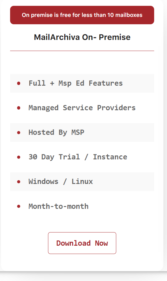

Installiert ist es nun, es gibt aber auch eine Online Demo (https://demo.mailarchiva.com/). Größtes Problem ist bislang, dass mir das Tool nach einer Enterprise Lösung aussieht und dementsprechend auch kostet.
Code:
License status     Valid license (Active)
Days left         30
Expires on         2022-04-23
Licensee         Privat
Max. Mailboxes     10000
Ganz oben steht, dass es "free" für 10 oder weniger Postfächer ist :)
Aber mittendrin steht, dass es eine 30 Tage Testversion ist.
Anyway.
Muesste man ausprobieren was da wirklich noch geht nach 30 Tagen.

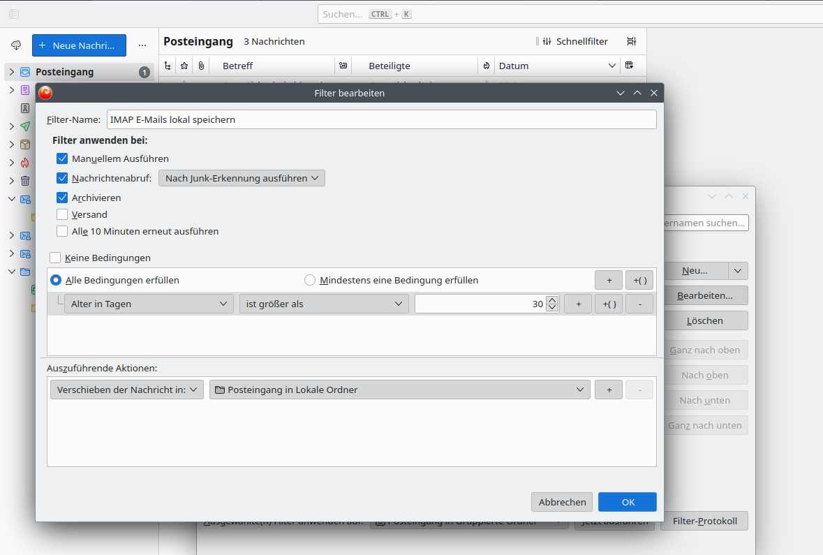

Ich habe die meisten E-Mail-Clients schon getestet. Thunderbird, Betterbird, Evolution, Geary, Mailspring, Kmail, Claws Mail und noch paar andere.
Kann man in Claws Mail einen offline Ordner erstellen und dann alle E-Mails, die älter als 30 Tage sind, dorthin automatisch verschieben? Ich denke, in Thunderbird/Betterbird würde es gehen, aber die Programme sind nicht so schlank und schnell wie Claws Mail. Mailspring gefällt mir auch, aber dort habe ich keine Archivierung gefunden.
Claws Mail öffnet sich immer auf nicht primären HDMI Monitor(KDE Plasma).
Vielleicht doch Betterbird mit Filter und dann ab und zu Backup erstellen.

Ich habe mich auf Thunderbird eingeschossen. Alle paar Wochen kopiere ich das TB-Profil und sichere damit die Mails. Nicht perfekt und so schön wie Mailstore Home, aber naja...
