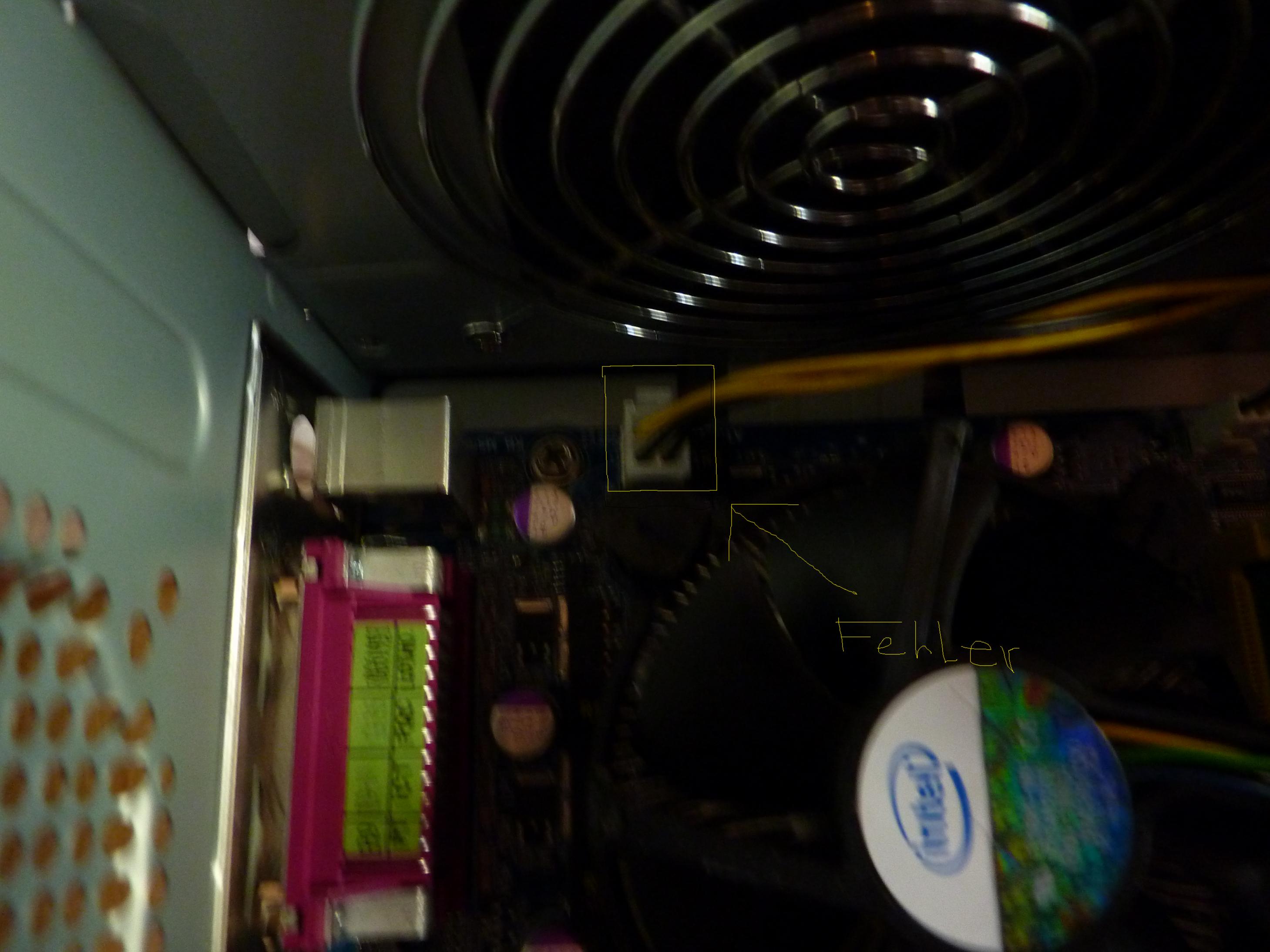

Ich hab ein Problem und zwar versucht mein PC hochzufahren, dies hät 3 sekunden an, dann schaltet er sich ab und versucht wieder hochzufahren und schaltet sich wieder ab und immer so weiter...

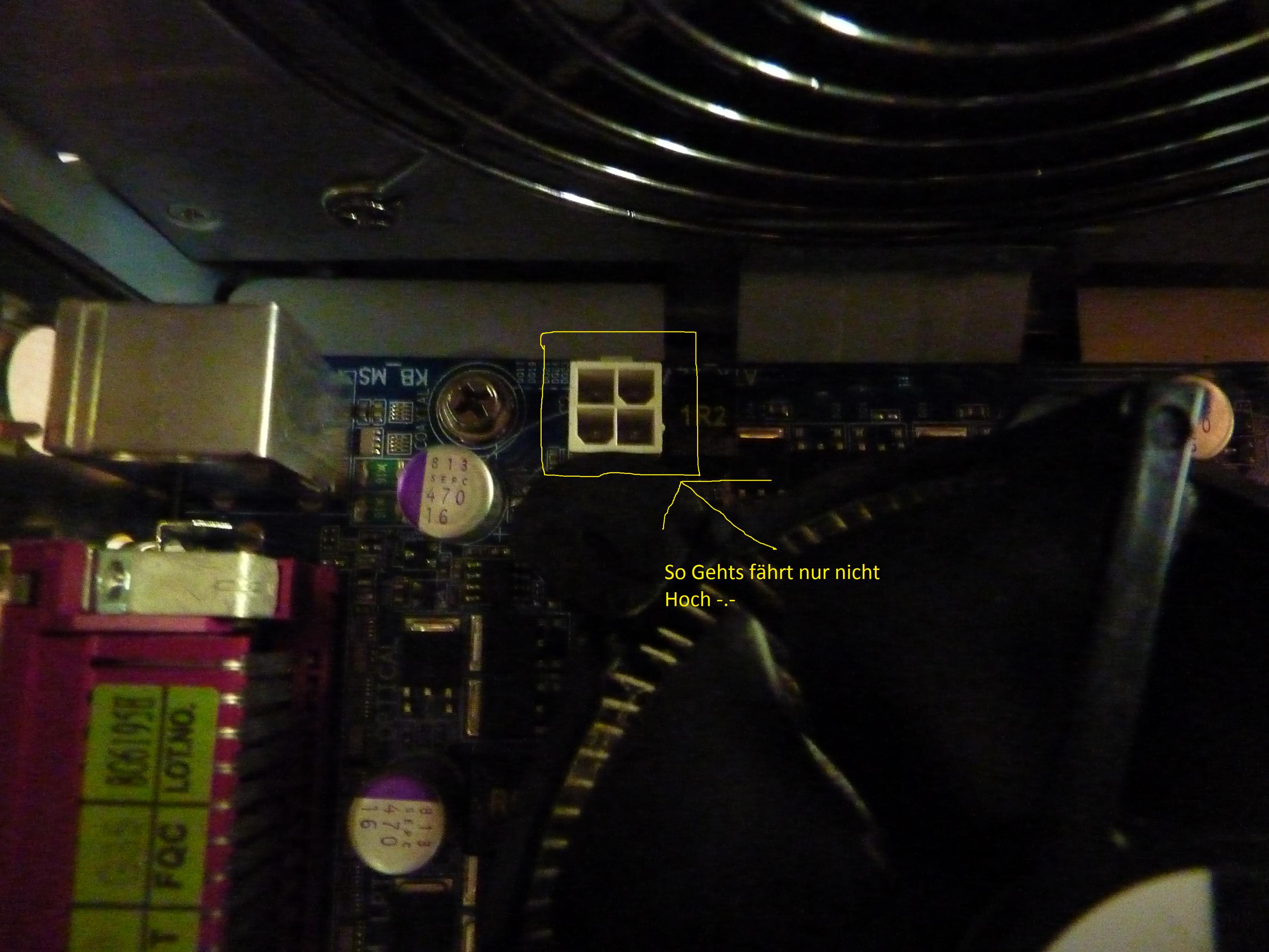

Das Problem habe ich auch schon entdeckt. Dieser 4 (ich nenns mal) Polige Stecker über dem CPU-Lüfter. Immer wen er eingesteckt ist, dann passiert das oben gennante Problem, jedoch wenn er ausgesteckt ist schaltet er sich nicht mehr ab, doch man sieht halt kein Bild ... :(

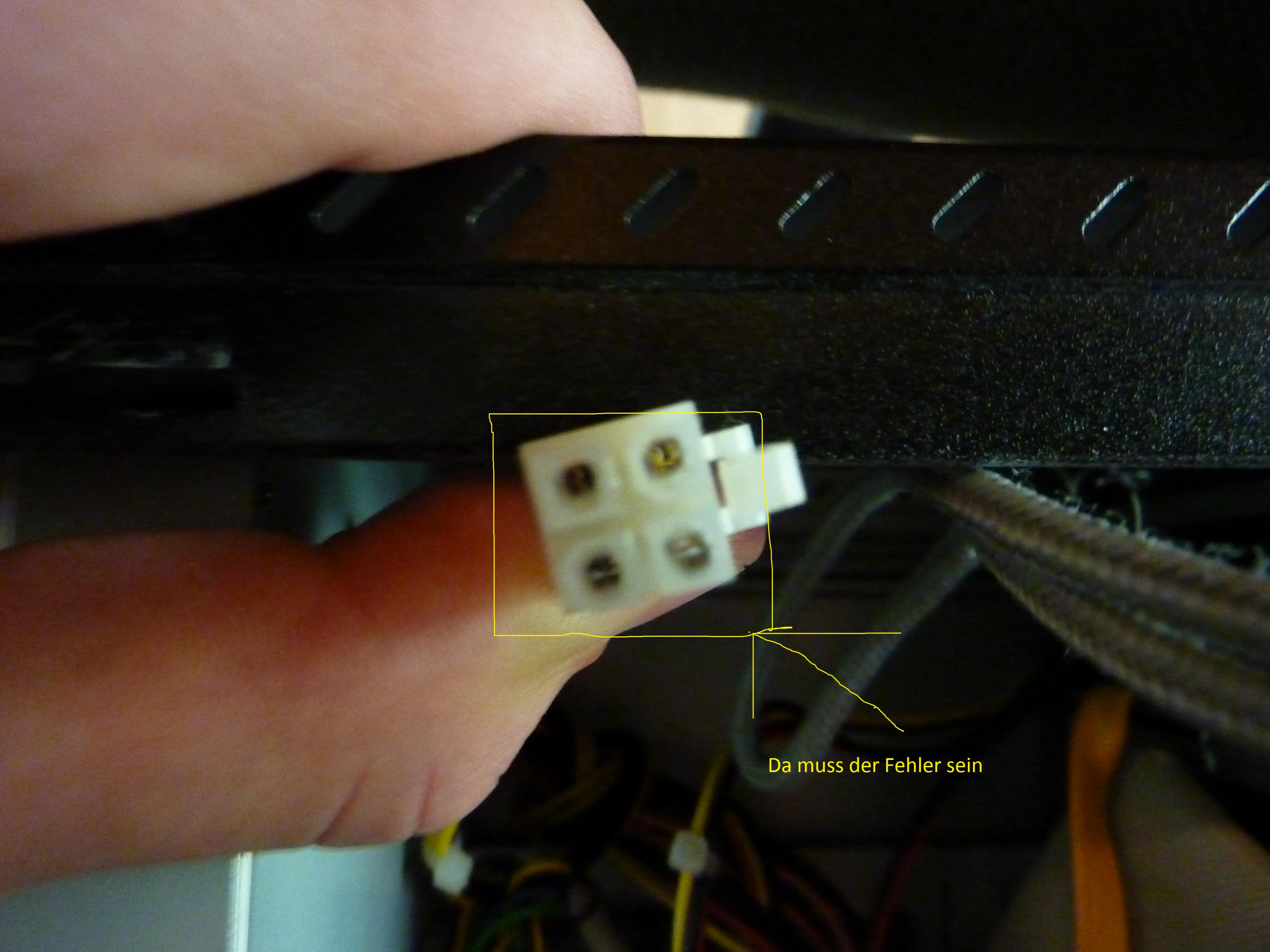

Hardware?
Foto mit Markierung?
So da sind die Fotos
ohne den Stecker anzuschliessen wird dein PC nicht starten.

Nur um diese Sache zu klären: Der Stecker ist der Stromanschluss der CPU. Ohne den bekommt die CPU einfach gesagt keinen Saft, deswegen fährt der Rechner dann nicht hoch. In der Folge kommst du ohne den Stecker dann im Rahmen des Bootvorganges gar nicht erst zu der Stelle, die fehlerhaft ist und dafür sorgt, dass sich der Rechner wieder neu startet. Der Stecker muss also dran sein, da geht nichts drumherum.
Das hilft dir jetzt zwar nicht weiter, da es dein Problem nicht löst, aber du scheinst dich so vehement an dem Stecker festzuhalten. Der ist aber ein roter Hering (also eine falsche Spur, die zu nichts führt).
Wenn du den RAM schon ausgeschlossen hast (also wirklich mit einem Modul gestartet - ohne Speicher geht es wiederum gar nicht, das ist normal), Die Grafikkarte richtig sitzt und auch dort der eventuell benötigte Stromstecker richtig sitzt, und das Netzteil auch nicht die Ursache sein kann - dann bleibt eigentlich wie schon vor mir erwähnt nur das Mainboard oder die CPU als Fehlerquelle. Wobei das Mainboard meiner Erfahrung nach immer wesentlich wahrscheinlicher ist.
