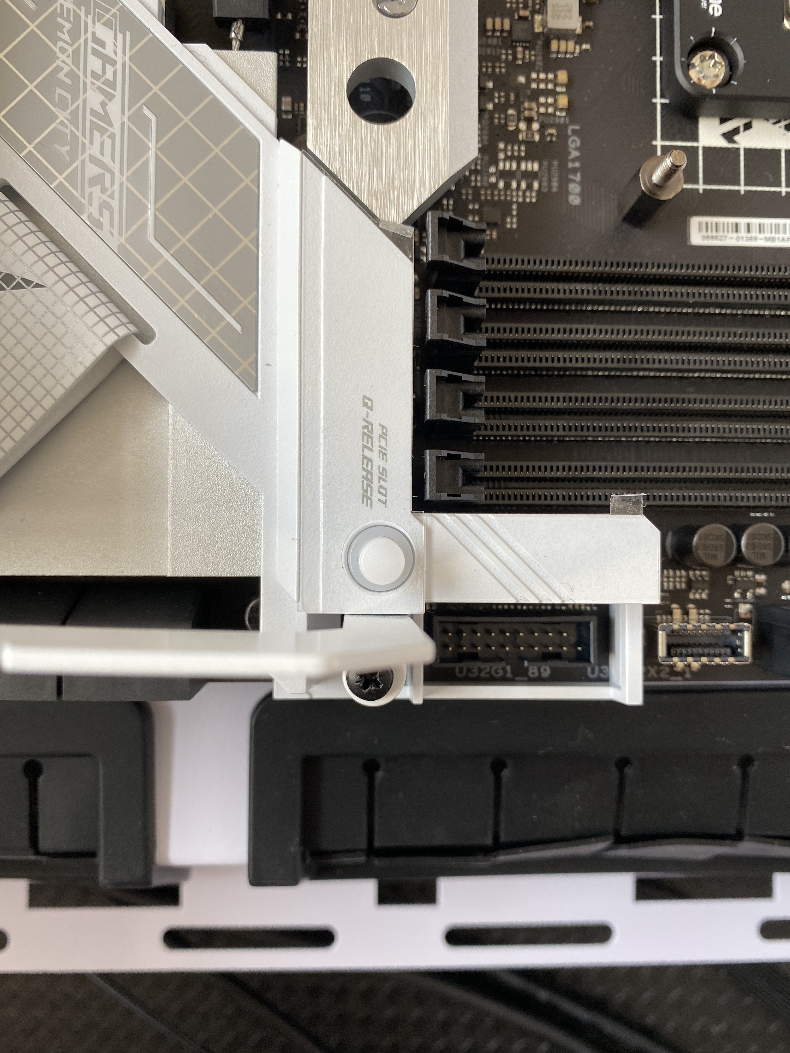

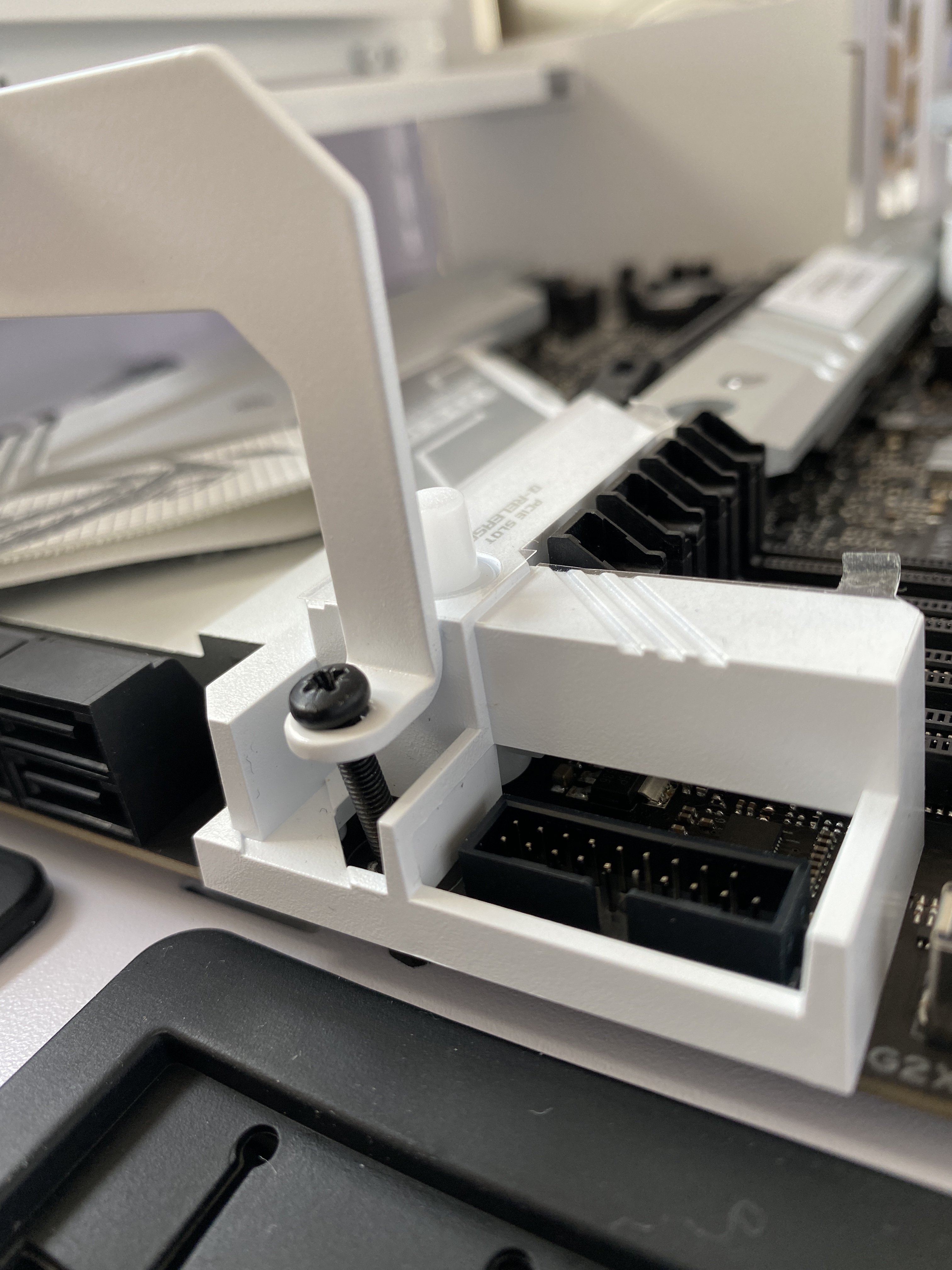

ich hänge gerade an dem Problem, dass meine vertikale GPU-Halterung nicht richtig auf mein Mainboard passt.
Mainboard: Asus Rog Strix Z690-a Gaming DDR5
Gehäuse: Lian Li Dynamic XL Rog
GPU-Halterung: EKWB
Das Problem ist, dass an der stelle, wo die Halterung verschraubt wird, ein Kopf sitzt. Entweder, ich setze die Schraube schräg ein und zieh sie nur handwarm an oder ich lasse sie ganz weg aber dann weis ich nicht, ob es für eine 3080 noch stabil genug ist.
Hat jemand eine Idee oder gibt es jemand mit dem gleichen Problem (Erfahrungswerte)?

Wenn du das O11D XL hast, gibt es bereits von Lian Li ein passendes Riser Kabel mit Halterung. Die dürfte zu 99% passen.
bondki schrieb:
Ich hatte mich gegen das Zubehör von Lian Li entscheiden, weil mir der Sag (wie die GPU runter hängt) nicht gefallen hat. Hab zudem das von EKWB jetzt schon weiß lackiert wegen white-build.
Wenn du die Möglichkeit hast, ein Loch Bohren oder mit der Feile, das vorhandene Loch zum Langloch erweitern.
Reaktionen: Theriun
Reaktionen: Theriun
