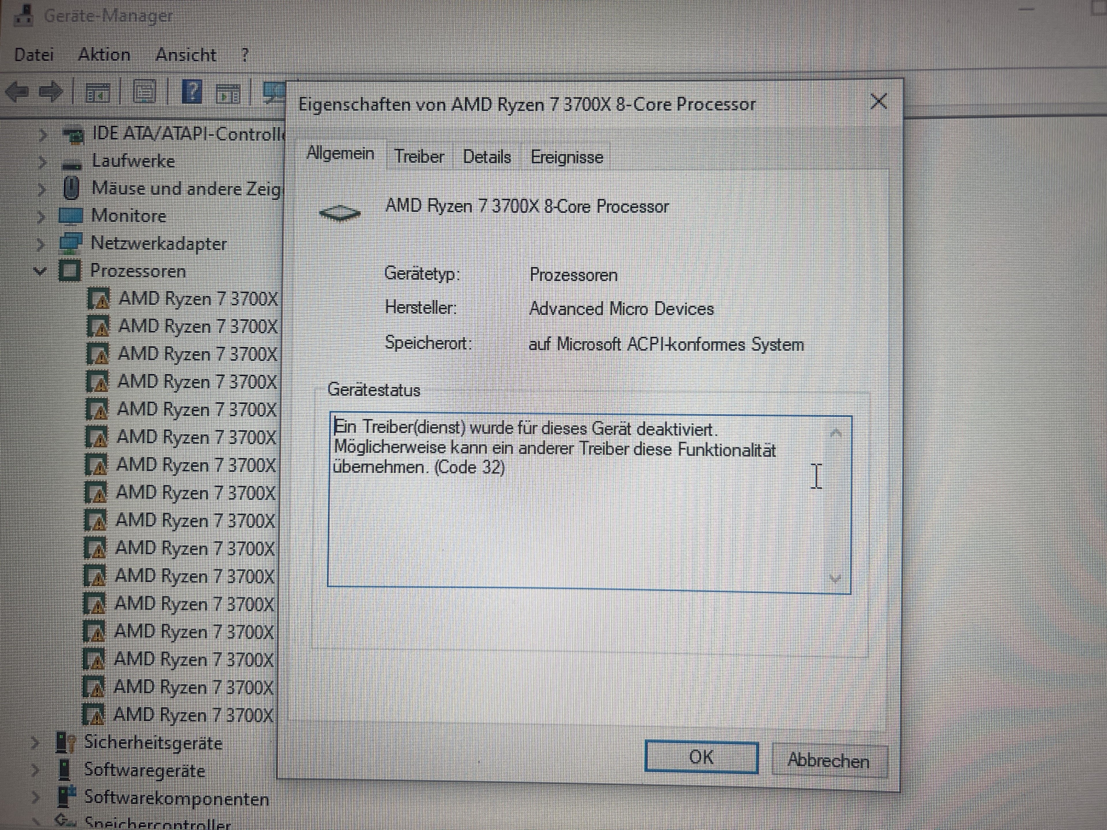

Nun habe ich jedoch ein kleines Problem, welches ich so noch nicht gehabt habe in all den Jahren. Der Gerätemanager zeigt mir beim Prozessor auf jeden Kern folgenden Fehlercode an:
Siehe Foto“
Zum aktuellen Stand:
BIOS ist aktuell, Windows Updates sind bis auf eines (Downloadfehler) alle aktuell, Chipsatztreiber ist aktuell (inkl. aller Treiber die ich bei Aorus finden konnte), über die Fehlermeldung versucht den Treiber über Windows zu aktualisieren - ohne Erfolg,
Nochmal kurz zur Erinnerung:
Es geht um das MB Gigabyte Aorus X570 elite mit einem Ryzen 7 3700X
Irgendwer eine Idee ?
