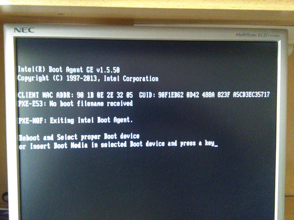

Hallo maxik, danke für Deinen Tipp,
dachte ich auch, hatte die SATA Kabel anders gesteckt, HDD an Port 0 , DVD an Port 1 gelassen. Dann sind da noch weitere Kabel SATA in Ports, die aber oben offen sind, weil 2 HDD's nicht eingebaut sind. Die Workstation wurde mal mit 3 HDD's betrieben. Wenn ich den PC einschalte, startet er normal, wenn ich ihn aber vom System aus zum Neustart herunter fahren lasse bekomme ich folgenden Fehler. Siehe Upload. Michele
