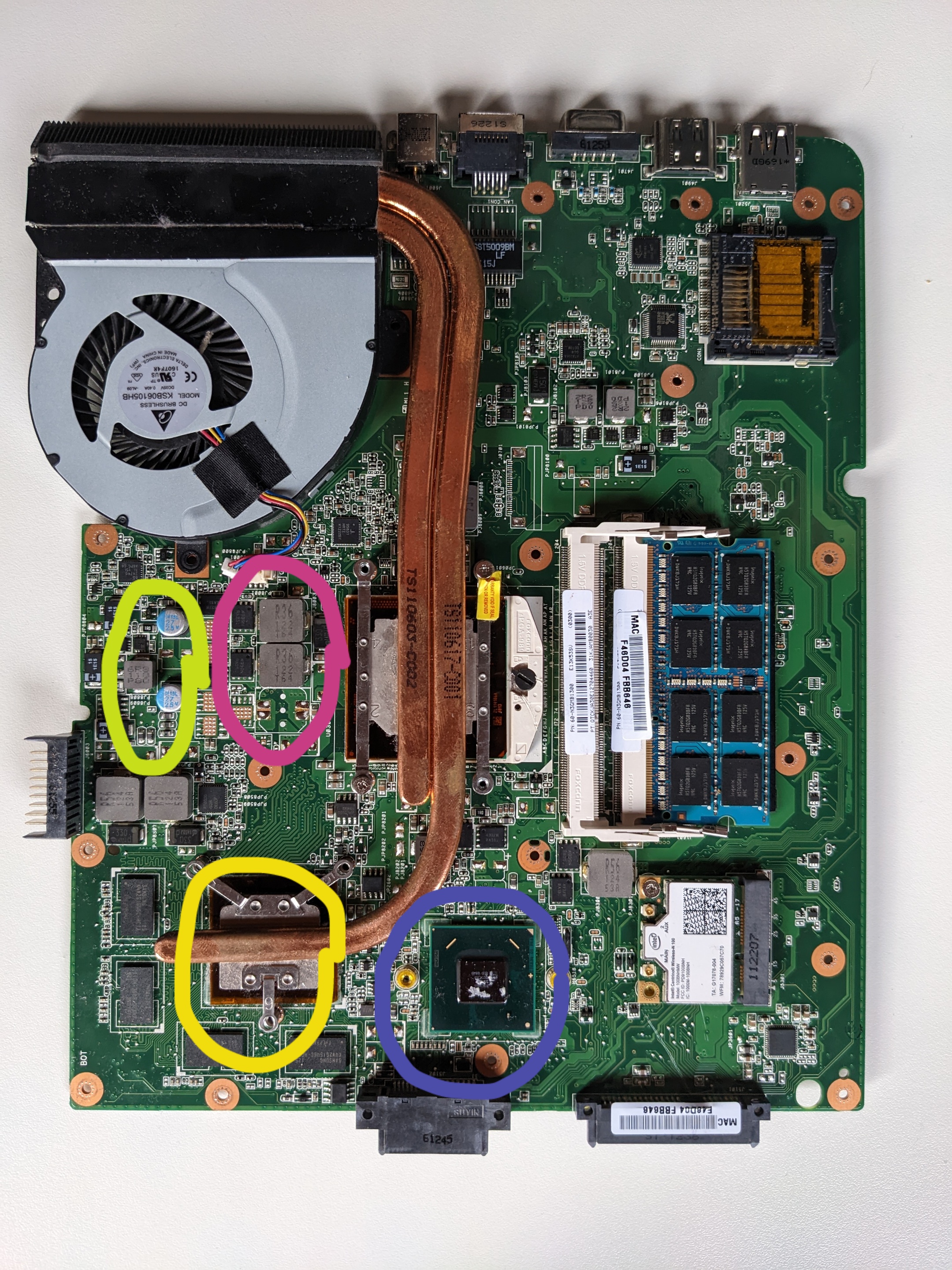

Ich schreibe gerade meine Abschlussarbeit über Rohstoffe in Laptops und würde gerne ein Kapitel über den Aufbau eines solchen verfassen. Dazu habe ich einen alten Asus A53S auseinandergebaut, um das Ganze mit etwas Bildmaterial auszuschmücken. Leider bin ich computertechnisch nicht sehr bewandert und bräuchte etwas Hilfe bei der Bestimmung einzelner Bauteile auf dem Mainboard. Ich habe mich schon durchgegooglet, konnte aber leider nicht alle Komponenten eindeutig bestimmen...
Das gelbe Bauteil ist vermute ich der Grafikchip, da dieser ja mit dem Ventilator verbunden ist. Das blau markierte Bauteil stellt mich leider vor viele Fragen. Ist das auch irgendein Chip? Bei Grün und Lila bin ich auch ratlos. Kondensatoren? Transistoren?
Noch eine kleine Frage: Kann mir jemand sagen, wie man den kupfernen Wärmeleiter genau nennt?
Vielleicht hat ja jemand 1-2 Minuten und den Nerv einem verzweifelten Studenten auf die Sprünge zu helfen. Vielen Dank schon mal!

Gelb/grünlich oben sind Spulen mit zwei SolidCaps (kondensatoren), daneben 2 Spulen und 2 Spannungswandler?!
Die Kupferröhrchen heißen Heatpipes, Lila ist der Chipsatz, gelb unten vermutlich GPU.
Reaktionen: pjon und coasterblog
Die Kupferleiter sind einfach Wärmeleiter aus Kupfer. Heatpipes
Mittig ist die CPU verbaut, das Gelbe müsste der Grafikchip sein wenn er nicht in der CPU ist, sonst könnte es auch die Northbridge also der Chipsatz sein. An sonsten ist das Blau der Chipsatz.
Die anderen beiden Markierungen sind Spannungswander.
heatpipes
Grün: kein plan. du hast da ca 10 verschiede sachen im Kringel
Rosa: Spulen und VR ICs
Beim Chip lohnt es immer, den chip halt einfach zu googlen ;)
und allgemein: Studium heißt viel recherchieren -> https://www.circuits-diy.com/smd-components-commonly-used-smd-parts-and-their-identification/
da solltest du alle antworten finden. sonst halt eine 2. oder 3. oder 20. quelle konsultieren ;)
Anhand der Speicherbausteine drum herum ist davon auszugehen.
Das ist die Southbridge, bzw der eigentliche Chipsatz. Eine Northbridge gibt es ja nicht mehr.
Lila: Spulen(grau) und Mosfets(schwarz), Teil der Spannungsversorgung der CPU.
Grün: Kondensatoren (rund, silber/blau) und wieder eine Spule (grau).
Heatpipe.
Reaktionen: pjon
da ist ne Gravur drauf. Sauber machen und den Text googlen
Reaktionen: netzgestaltung und pjon

Das gelbe unten ist ein dedizierter Graphikchip, zu erkennen an den 4 Speicherbausteinen rundherum.
in Pink ein 2phasiger Spannungswandler, Buck-Funktion, für die CPU.
Reaktionen: pjon

die Grafikkarte ist eine Nvidia GeForce GT 540M.
der Chipsatz ist ein Intel irgendwas 67M, die CPU vermutlich ein i5 Sandy Bridge 24xxM
