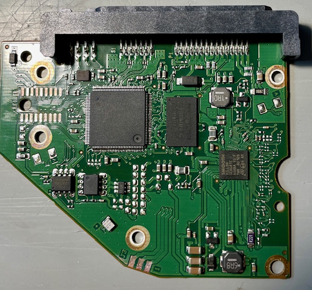

Es ist eine Seagate Barracuda Compute mit 1TB. Verbaut ist eine ST Seagate Desktop-Festplattenplatine 100774000 REV D. Die Platte ist von heute auf morgen einfach nicht mehr in Windows zu sehen (D:\). Habe festgestellt, dass sie sich nicht mehr dreht und dachte ich könnte das mal mit den Schutzdioden probieren, weiß aber nicht wo die liegen - Schaltplan habe ich auch keinen gefunden.

Hast du die Dioden & Platine durchgemssen?

Habe die 000 Widerstände oben rechts durchgemessen, scheinen in Ordnung zu sein. mein Problem ist ich weiß nicht wo die Schutzdiode(en) sind.

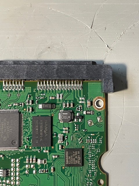

schutzdioden:
aber ein nicht-hochdrehen kann auch an einem defekten motor-ic liegen. das ist der chip mitte-rechts auf dem "smooth" gedruckt ist.

Relevant dürfte nur die obere rechte Schutzdiode sein. Bestenfalls noch die am Motor-IC. Aber da habe ich noch keine defekte bisher gesehen.

Motor-IC tauschen, oder aber einfacher neue (alte) Platine und den IC mit den Adaptionsdaten umlöten.
Hast du alle 4 Widerstände mit 0 Ohm da oben gemessen?

Die Schutzdiode oben in der Mitte hat - von der rechten Seite aus - gemessen nach den oben rechts liegenden 0 Ohm Wiederständen durchgang.
Bei der oben links liegenden Schutzdiode habe ich am unteren Ende zu den in der oben Mitte ligenden 0 Ohm Widerständen auch Durchgang
Ja, die haben alle so 00,3 / 00,4
Neue platine habe ich schon bestellt, aber beim umlöten von dem BIOS IC mit den Adaptionsdaten bin ich glaube ich raus mit meiner Lötstation/Kenntnissen

m oberen Bild habe ich zwei Rechtecke eingezeichnet. Die Kontakte könntest du mit einem Bleistiftradierer sauber machen. Ist eine kleine Chance.
Danke, das hatte ich bereits geamacht und dann ist er kurz angelaufen - dachte ich zumindest, das war es dann aber auch...

??? Was misst du da bitte? Entweder im Diodenmodus messen, oder in beiden Richtungen den Widerstand messen.
Tja, eine Platine hätte ich da gehabt und löten kann ich dir das auch 🤷‍♂️
Also Diode oben in der Mitte Diodenmodus: .598
Ohm: 2.534 und 3.3 dann abfallen auf 2.5.. M Ohm
