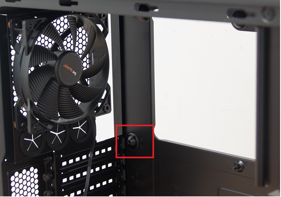

Leute! Es gibt tatsächlich Gehäuse mit integrierten Abstandhaltern (Erhebungen) ....

Ja ich habe ein Gehäuse das so aussieht wie das auf dem bild. Den Rechner hab ich eigentlich nur zum testen des Mainboards aufgebaut. Es läuft zwar alles noch aber es gab halt diesen funkenflug direkt nach dem einschalten. Der PC lief aber einfach weiter. Ich hoffe halt das die Grafikkarte nichts abbekommen hat da ich die eigentlich in meinem Hauptrechner benutzt habe.
DAS ist ein Trugschluss. Du brauchst Abstandshalter.
Nicht unbedingt es gibt durchaus Cases wo die Abstandshalter ins Case geprägt sind und man keine extra Abstandshalter braucht. Allerdings sollte man es dann auch richtig montieren, verutscht das sonst macht es einen Kurzen.

Selbst bei dem og. Gehäuse benötigt man zusätzliche Distanzbolzen, nämlich für die ganzen optionalen Befestigungspositionen, nur 4 Stk. sind bei ATX fix. vorgegeben. Also wenn im Bereich der PCI-Steckplätze keine Bolzen einschraubst, biegt sich das Board uU. in dem Bereich soweit durch, dass es Kontakt mit der Gehäusewand bekommt, und kurzschließt.
