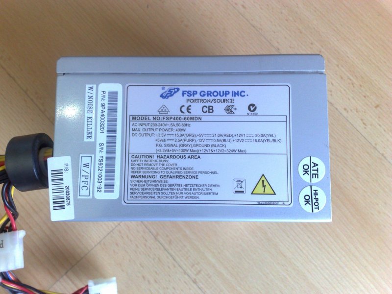

dazu 1 HDD, zwei Gehäuselüfter á 120mm, und ein altes FSP Fortron 400 Watt netzteil ausm alten aldi rechner.

ich hab das netz bereits durchforstet, aber keine wirkliche lösung gefunden. könnte doch das alte netzteil solche geräusche beim MB verursachen, ohne sie selbst zu erzeugen? das netzteil wird ende des monats sowieso ausgetauscht gegen ein hochwertigeres. bis dahin muss ich noch damit auskommen.

als einzige ursache für die probleme bliebe dann noch das schwache netzteil. aber wieso läuft das system dann auf hochleistung stabil, aber im energiesparmodus und auf auto nicht? ôo
ah, bei mir ist cool n quiet akriviert im bios. könnte das die ursache sein? energiesparmodus für die cpu, und dass die spannungswandler deshalb so summen? es abschalten trau ich mich im moment nicht mit meinem derzeitigen netzteil. :/ oder meint ihr, ich kann das bedenkenlos mal testen? fliegt mir das NT dann nicht um die ohren? ist das 400 watt FSP 400-60MDN.
EDIT: cool n quiet deaktivieren brachte keine besserung. das mobo summt immer noch. <.< werds heute zurückschicken, und gut is. bin aber sicher, das neue board wird das gleiche problem aufweisen. 9.9 und wenns tatsächlich am netzteil liegt, wirds wohl ein glücksspiel werden, das richtige NT zu finden, damit endlich ruhe im karton is. v__v

EDIT: die geräusche kommen vom board und vom netzteil. habe mir jetzt das cooler master b500 mit 500 watt gekauft, und es summt ebenfalls mit dem board. ôo wer is denn nun schuld? board oder NT? was soll getauscht werden? hab 3 NTs an dem board ausprobiert, und alle summen synchron mit dem board. wie kann das sein, dass 3 verschiedene NTs offenbar nicht mit diesem board kompatibel sind? ich dachte, asus wär so ne gute marke, was mainboards angeht. -.-
